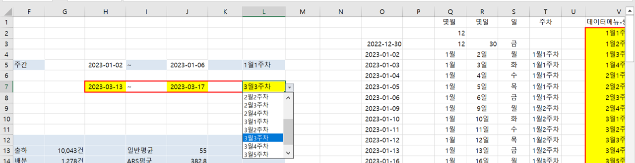

  • 2023-02-04 14:48
    채택된 답변
    @가영 님 주차는 해결되셨으니 ...
    주차도 드롭다운이 걸려진 상태에서 주차를 선택하면 기간이 자동으로 바뀌게 하고싶습니다.
    1. 주차 목록을 데이터메뉴 - 중복제거를 통하여 중복을 제거하고
    2. 해당 셀을 이름 등록한다음
    3. 이를 유,성검사 목록으로 (L7셀)
    4. L7의 주차를 변경하면 시작날, 끝날을 참조 (H7: vlookup, J7: lookup )
    첨부파일 : book1-1.xlsx
    • 2023-02-06 10:14
      @다이제고소미 님 답변감사합니다!!! 질문이 너무 막연했던것 같습니다~! 갈피를 잃었었는데 님 덕분에 길을 좀찾은것 같습니다 룩업함수 사용해서 해보겠습니다!!! 좋은하루되세요:-)

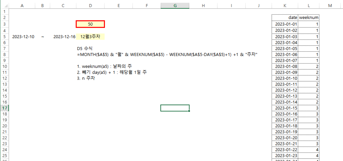

  • 2023-02-03 15:19
    @가영 님
    붙임 파일의 d3 셀을 변경하면서 주차란을 확인 해보세요
    첨부파일 : Book2.xlsm

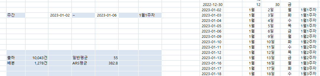

      @다이제고소미 님 답변감사합니다. 제 질문이 뭔가 이해가 되지 않게 써진 것 같네요 ㅠㅠ
      날짜를 선택하는 셀 두개에 드롭다운을 걸어서 기간을 선택하고  그 기간에 해당하는 주차를 나타내고 싶습니다.
      주차는 오빠두엑셀에서 참고해서 작성중이라 주차는 해결되었습니다 혹시 다시 봐주실수 있으신가요? 간단하게 사용할만한 함수를 말씀해주셔도 감사하겠습니다 !
