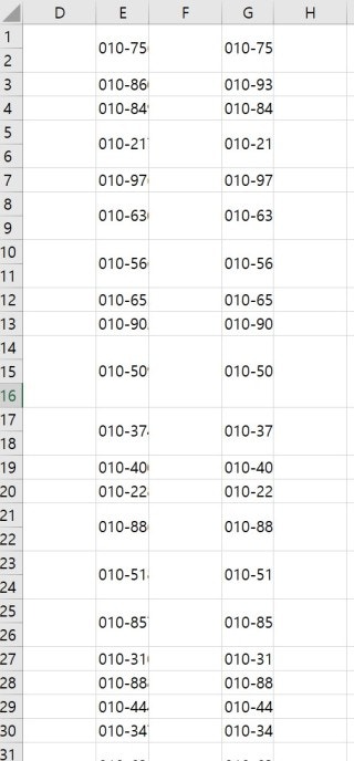

엑셀을 하면서 중복값을 찾다보니 이상한 경우가 있어서 이렇게 질문드려요
인터넷에서 자료를 엑셀로 다운로드 했을때 생기는 현상입니다.
첨부 이미지
각각의 행은 동일한 사람의 데이터 입니다. 1번 행의 E열과 G열은 동일한 사람의 데이터인거죠.
중간 중간 셀 병합 되어있는 셀을 분할하면 아래의 사진처럼 나옵니다.
첨부 이미지
E열은 분할시 빈 셀이 생기고, G열은 분할시 내용이 있는 동일한 셀이 생깁니다.
다시 처음 상태에서 E열과 G열을 따로 따로 중복값 검사를 하면
(E열만 선택 후 중복값 검사, G열만 선택후 중복값 검사)
첨부 이미지
이런식으로 E열과 G열의 결과가 다르게 나오는데
예를 들면 E열의 1행과 2행은 중복값으로 처리가 안되지만
G열의 1행과 2행은 중복값으로 표시되요.(셀 병합된 모든 셀이 중복값으로 표시되죠)
1. G열도 결과가 E열처럼 나오게 손 쉽게 바꿀수 없을까요?

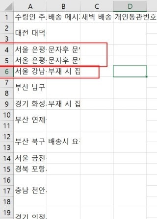

2. 두번째 질문은 만약 1행과 10행의 A열 셀 값이 같다면
(동일인물이 시간간격을 두고 두번 주문한 경우)
10 행을 2행으로 옮기고(복사한 셀 삽입 - 원래 2행은 3행으로)
1행 A열 값과 2행 A열 값을 합칠수는 없을까요?
만약 합치기는 어렵다면 10행을 2행으로 옯기고 싶습니다. (원래 2행은 3행으로 )
첨부 이미지
적용 후
첨부 이미지
