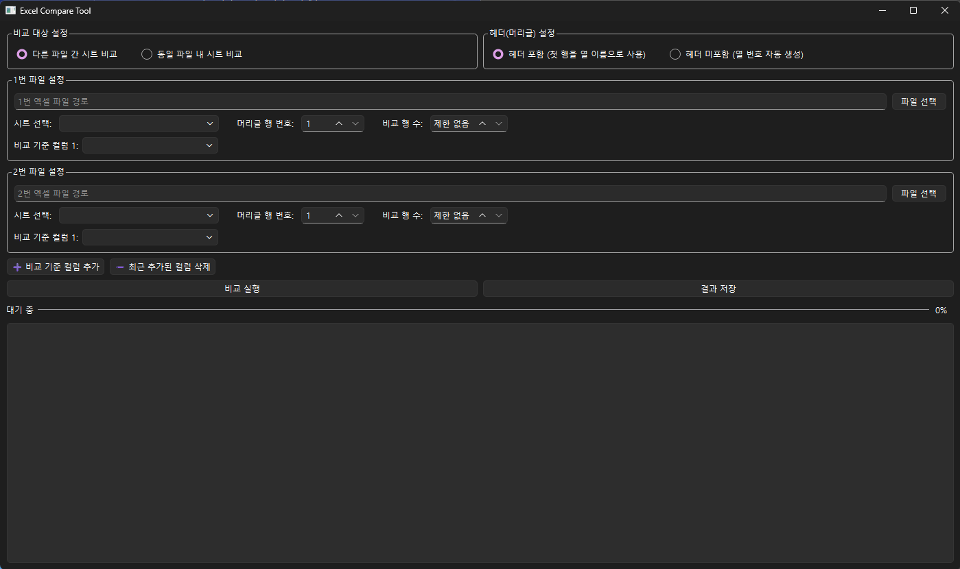

1. 화면 인터페이스 구성
| ⚙️ 비교 대상 설정: (o) 다른 파일 간 비교 ( ) 동일 파일 내 시트 비교            |
| ⚙️ 헤더(머리글) 설정: (o) 헤더 포함 ( ) 헤더 미포함                                   |
| [1번 파일 설정]                                                                                          |
| [ 파일 경로 입력란 ....................... ] [ 파일 선택 ]                                        |
| 시트 선택: [ Sheet1 v ] | 머리글 행 번호: [ 1 ] | 비교 행 수: [ 제한 없음 (0) ] |
| 비교 기준 컬럼 1: [ 사번 / ID v ] |
| [2번 파일 설정]                                                                                          |
| 비교 기준 컬럼 1: [ 사원번호 v ] |
| [ ➕ 비교 기준 컬럼 추가 ] [ ➖ 최근 추가된 컬럼 삭제 ] |
| [ ▶️ 비교 실행 ] [ 💾 결과 저장 ]                                                               |
| 상태: [ 대기 중 / 진행률 바 ........................... ]                                            |
| 📋 결과 미리보기 테이블 (상위 50행 색상 강조 출력)                                   |
