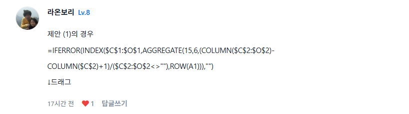

라는 글에서 라온보리 님이 보여주신 함수가 대단히 인상깊었는데
2019 이하에서 aggregate 함수를 2021의 filter 함수 처럼 사용해 해결하셨기 때문입니다.
핵심은 AGGREGATE(15,6,@@@@@@@)

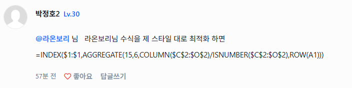

저는 저 답을 약간 개량해서
정말 압도적인 퍼포먼스를 보여주는 걸 볼 수 있습니다.
