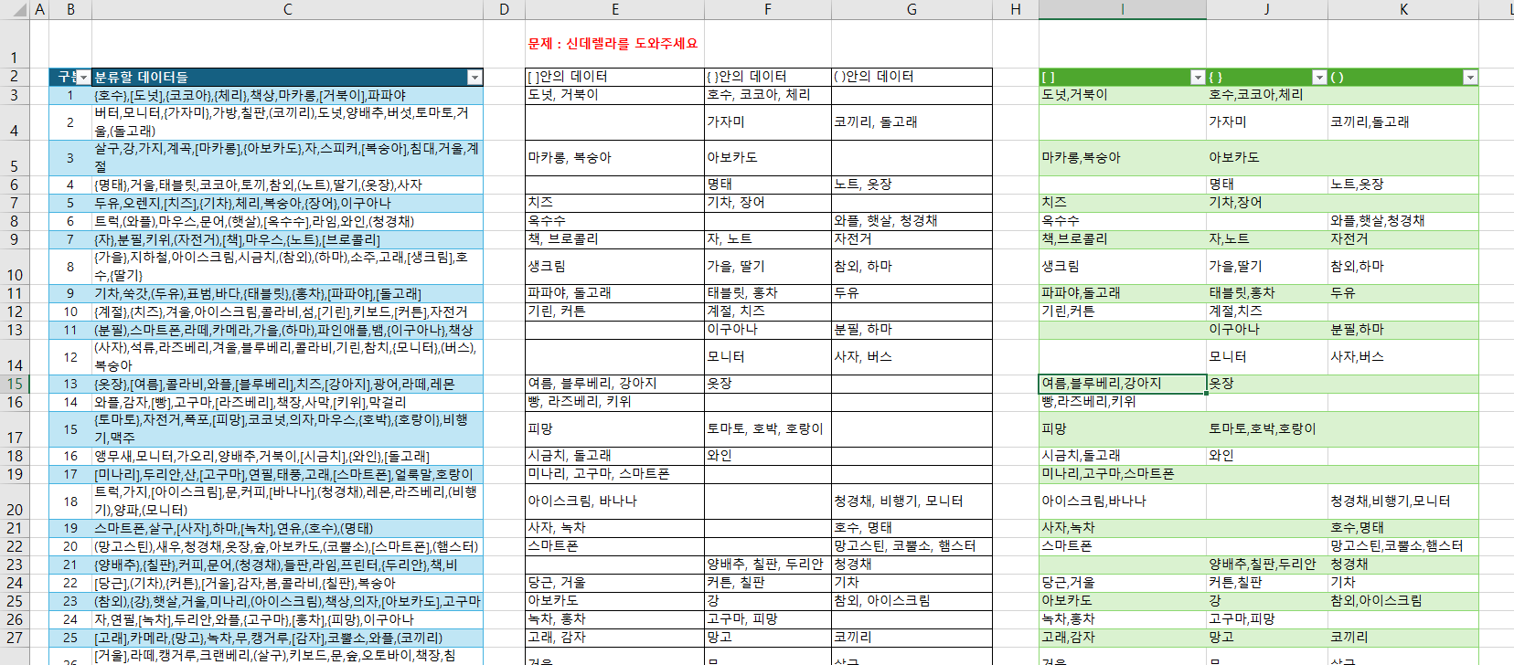

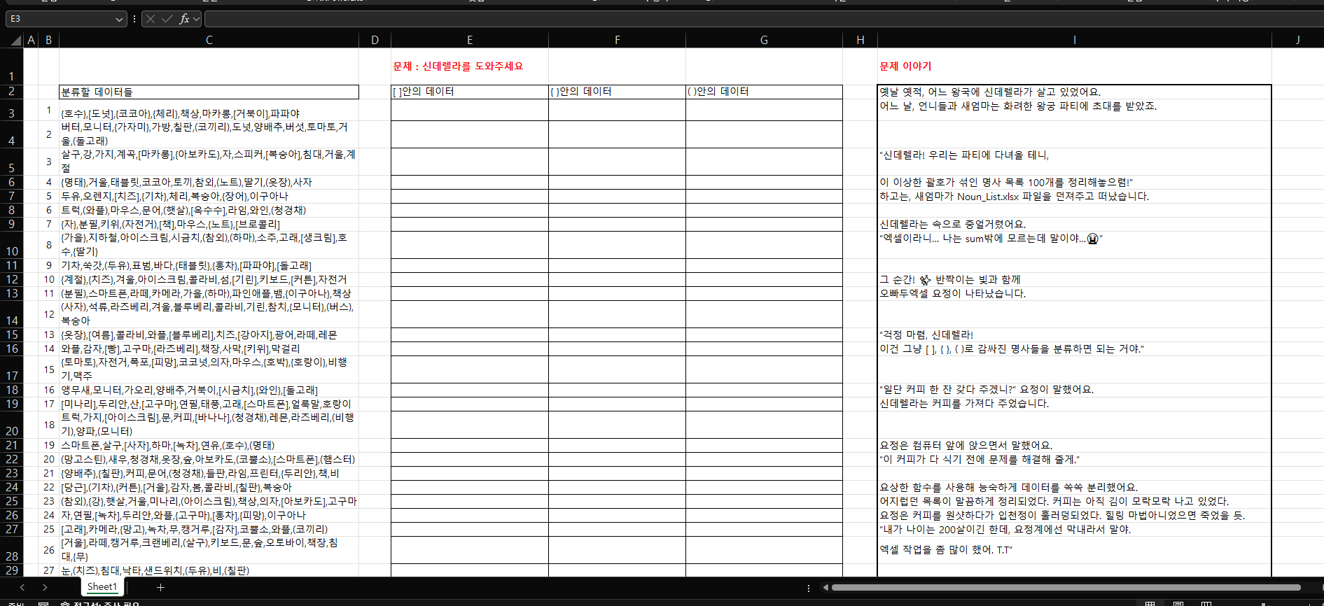

파워쿼리로 만들어 봅니다.
힌트 : 추출
원
원조백수 9월 24일
괄호기호를 다중적용하여 쪼개기 한 다음에 WrapRows로 배열후 한쪽만 취해서 다시 붙이기
=LET(fX, LAMBDA(x,y,   IFERROR(
TEXTJOIN(", ",,DROP(WRAPROWS(TEXTSPLIT(x,,HSTACK(MID(y,1,1),MID(y,3,1))),2,""),,1)),"")), DROP(REDUCE("", C3:C102, LAMBDA(t,r, VSTACK(t, HSTACK(fX(r,E2), fX(r,F2), fX(r,G2))))),1))
마
마법의손 작성자 9월 24일
@원조백수 님 우와 멋진 방법 배워갑니다 😍

더블유에이 9월 25일
=LET(f,LAMBDA(v,r,LET(a,MID(r,1,1),b,MID(r,3,1),
IFNA(TEXTJOIN(",",,REGEXREPLACE(REGEXEXTRACT(v,"\"&a&"(.*?)\"&b,1),"\"&a&"|\"&b,"")),""))),
l,C3:C102,h,E2:G2,
MAKEARRAY(ROWS(l),COLUMNS(h),LAMBDA(x,y,f(INDEX(l,x),INDEX(h,y)))))

수메리안 9월 25일
재미있는 문제네요^^
'// 배열 처리 함수 - 범위 전체를 3열로 처리
Function Extract_Arr(rng As Range) As Variant
    On Error GoTo ErrH

마
마법의손 작성자 9월 25일
공백이 없는 단어로만 이뤄진 경우
=SUBSTITUTE(TRIM(REGEXREPLACE($C$3:$C$102,
{"\[(.*?)\]|.","\{(.*?)\}|.","\((.*?)\)|."}," $1"))," ",", ")
수식 :  ()괄호에 해당하는 것은 캡춰되어서 $1로 들어갑니다. 즉 남게됩니다..
"|."는 괄호로 캡춰되지 않았으므로 해당문자들은 그냥 사라지는거죠.. 그래서 " $1"으로 해서
단어사이에 공백만 남게 됩니다.. TRIM해주고 공백을 ", "로 바꿈.
REGEXEXTRACT로 처리하는 과정보다 훨씬 간단해짐.
공백이 포함되어 있는 경우
=LET(Data, SUBSTITUTE(SUBSTITUTE(REGEXREPLACE($C$3:$C$102,
{"\[(.*?)\]|.","\{(.*?)\}|.","\((.*?)\)|."},"($1)"),"()",""),")(",", "),
IFERROR(MID(Data,2,LEN(Data)-2),""))
