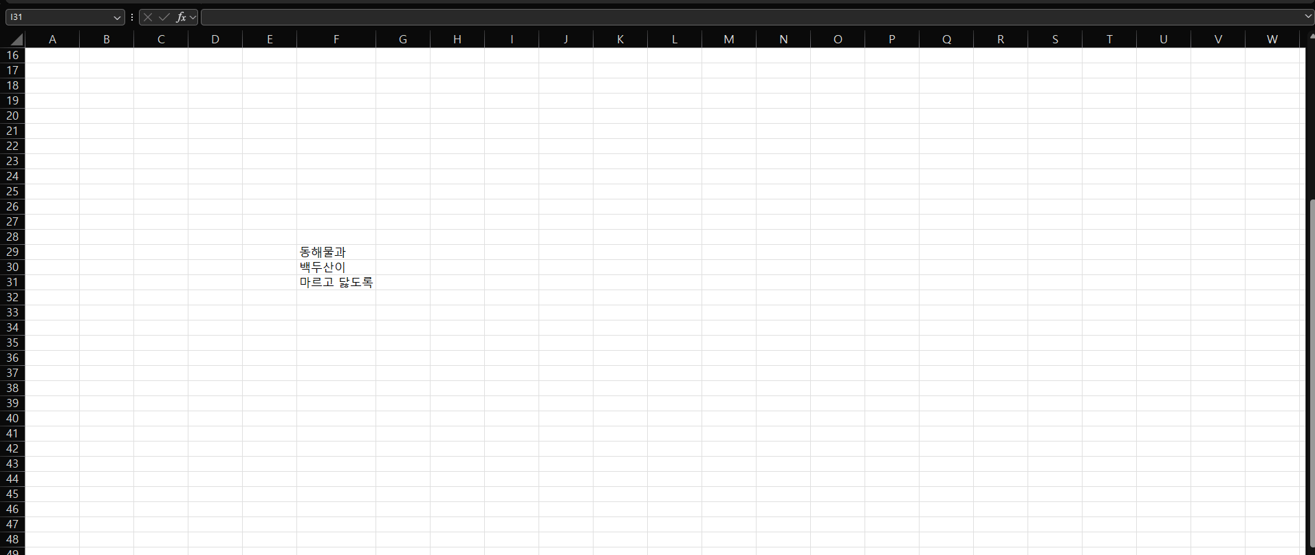

제가 매크로에 단축키를 지정해서 사용했는데, 이게 모든 엑셀 파일에 해당 단축키를 누르면 매크로가 작동되는 것 같더라구요...
예컨대 Ctrl+b를 누르면 작동하는 매크로를 엑셀 파일에 하나 설정해둔 다음에, 다른 엑셀 파일을 새로 열어서 Ctrl+b를 누르면 새로 연 엑셀 파일에는 매크로 설정을 안 했는데도 bold체로 변하는 게 아니라 매크로가 작동합니다..!
혹시 엑셀 파일마다 매크로 설정을 개별적으로 할 수 있는 방법이 있을까요..??
오직 매크로 설정한 엑셀 파일에서만 작동하고, 다른 엑셀 파일에서는 작동 안 하게요!
