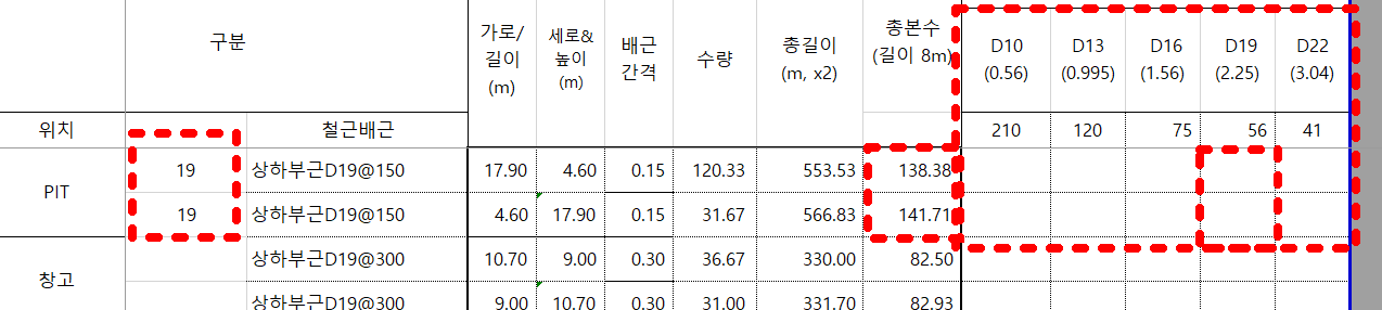

제가 기존 작업은 총본수를 구하게 되면 맨오른쪽에 수량을 계산하기 위해 138.38/56 이런식으로 하나씩 작업을 진행중입니다.
예를들어 제가 PIT옆에 셀을하나 추가해서 19라는 숫자를 기입해놓으면 숫자를 산출하는 맨오른쪽 큰박스란에서 숫자를 인식하고 D19란에있는 셀이 138.38/56 141.74/56을계산해서 산출이 되게하는 방법이 있을까요?

INDIRECT함수 공부해보세요.

PIT 19 가 담긴 셀을 B5 라고 할께요
138.39 를 K5
D19에 해달셀을 P5 라고 하고 56 이란 정보를 P4 라고 하고 D19라고 적힌 걸 P2라고 할께요
P5=if($B5&""=mid(P$2,2,2),$K5/P$4,"")

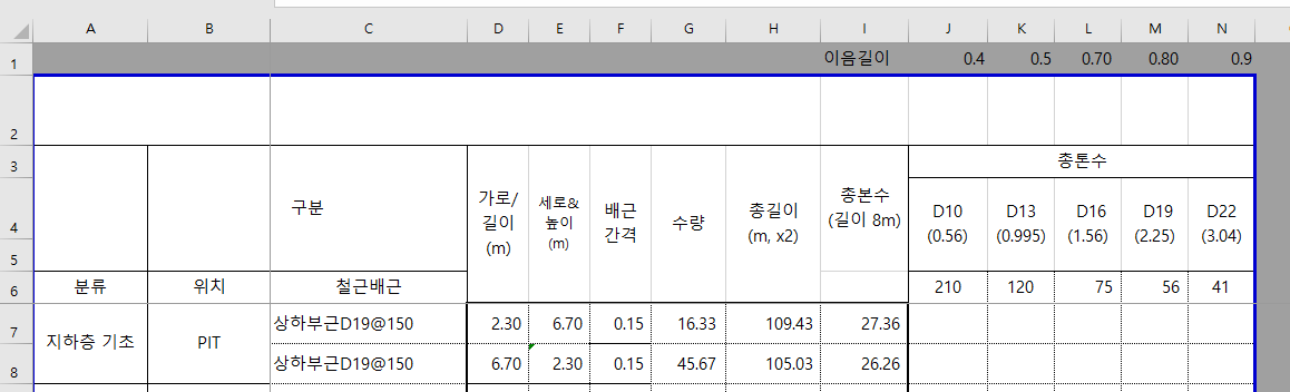

다음엔 캡쳐할때 ABCD 랑 행번호 나오게 해주세요
수식짤때 제가 저렇게 임의로찍어서 하면 빡쎄답니다.
답변 정말 감사합니다. 알려주신대로 시도 해보고고 어려움이 있다면 이 댓글에 행열 나오게 보내드려봐도 될까요?
혹시 재첨부 드려봐도 될까요.. 확인부탁드립니다!
M7=IF(ISNUMBER(FIND(LEFT(M$4,3),$C7)),$I7/M$6,"")
와.. 대박 복붙만 했는데.. 제가 딱 원하는대로 되버렸습니다.. 정말 감사합니다.
