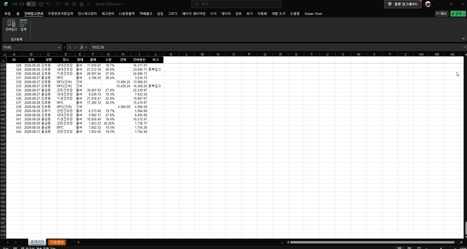

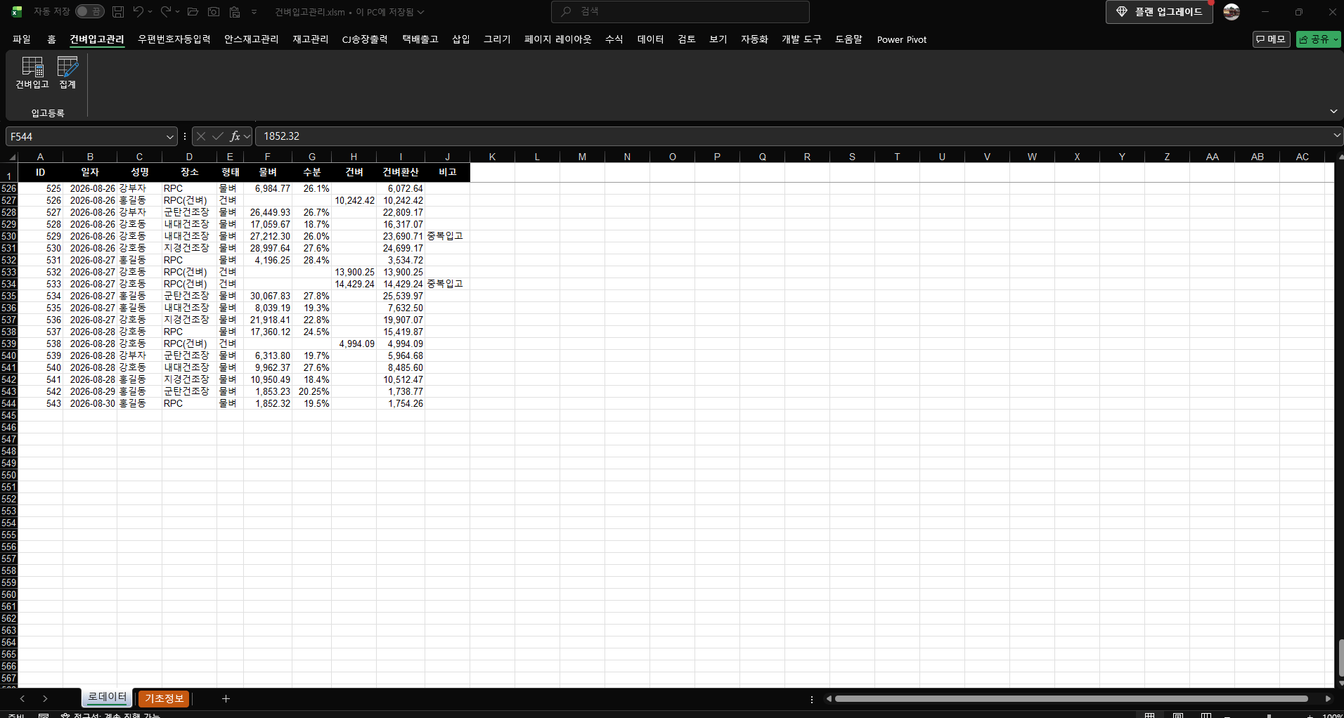

수메리안 8월 29일
아래 첨부파일을 다운받아 한번 적용해 보세요.
1. 일반적으로 질문자님의 작업은 로데이터를 순차적으로 쌓고 이 데이터를 다양하게 집계하는 방식을 권해드립니다.
2. VBA로 코딩했으니 한번 살펴보시고 업무에 도움이 되었으면 좋겠습니다.
[데이터 등록]
[집계]
