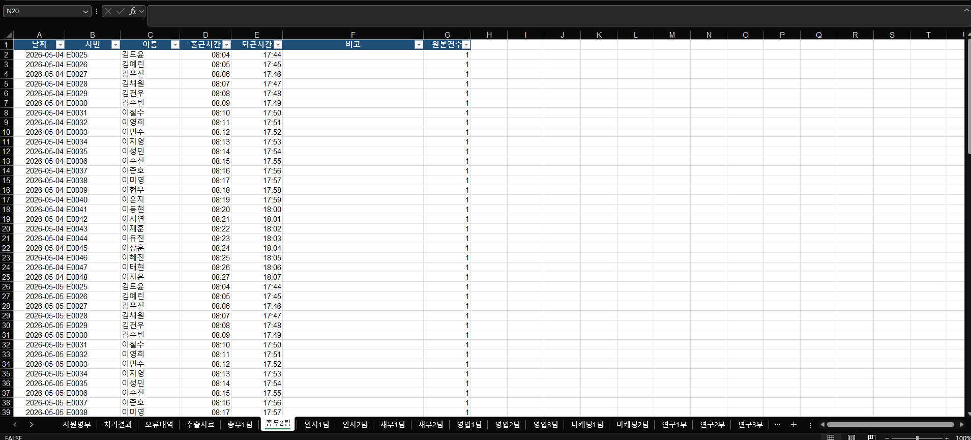

직원 600명의 출퇴근부 데이터 입니다. 엑셀로 되어 있고요.
600명 직원이 25팀으로 나눠져서 25팀으로 직원들이 나누어져 있습니다.
출퇴근부 데이터는 팀별로 구분되어 있지 않고 직원이름과 출퇴근 시간만 확인할 수 있어요.
팀별로 나누어서 25개 씨트로 만들어서 팀별로 출퇴근 기록을 만들고 있습니다.
지금 현재 저는 고급필터를  필터걸린 사람이 그 팀이 맞는지 확인하고 나머지 데이터는 삭제하는 방법으로 하는데요.
더 좋고 빠른 방법이 있을까요?
매일 25팀을 고급필터로 나누어 주고 있습니다.
출근부 데이터에는 팀명은 없고,  직원이름만 있는 상태입니다.

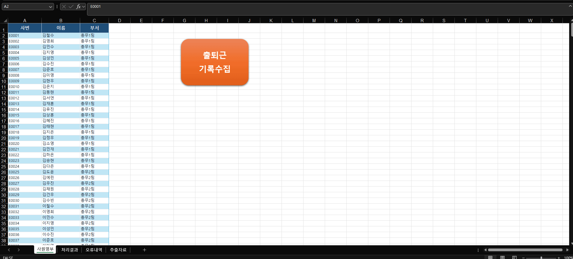

출퇴근 데이터를 다운 받을 때는 데이터상에는 주민번호가 나오지 않고 입사할 때 출퇴근 등록할 때 부여되는 사번이 데이터에 포함됩니다.  그래서 그 사번과 직원 주민번호를 확인하여 팀명을 수정해주는 작업을 먼저 1차로 합니다.
은철이 8월 12일
@해피612 님 사번, 성명, 팀명이 기록된 파일을 하나 만들어놓으시고, 출퇴근 데이터를 다운받을 때마다 사번을 참조해 팀 이름을 vlookup으로 가져오는 방법도 가능한가요?
이게 된다면 추후 25번 반복작업하는 것을 좀 편하게 만들 수 있지 않을까 생각합니다.
해피612 작성자 8월 12일
@은철이 님 네, 제가 한번 만들어 놓으면 되니까요.  가능합니다.
은철이 8월 12일
@해피612 님 출퇴근 데이터에 사번을 참조해서 팀명을 넣고
해당 팀 시트에 들어가야하는 사람만 필터링하기

수메리안 채택된 답변 8월 12일
아래 VBA로 작업했으니
압축을 풀어서 한번 적용해 보세요.
[월최초등록]
[데일리 추가]
