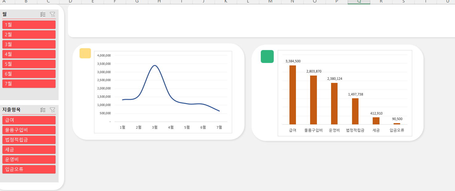

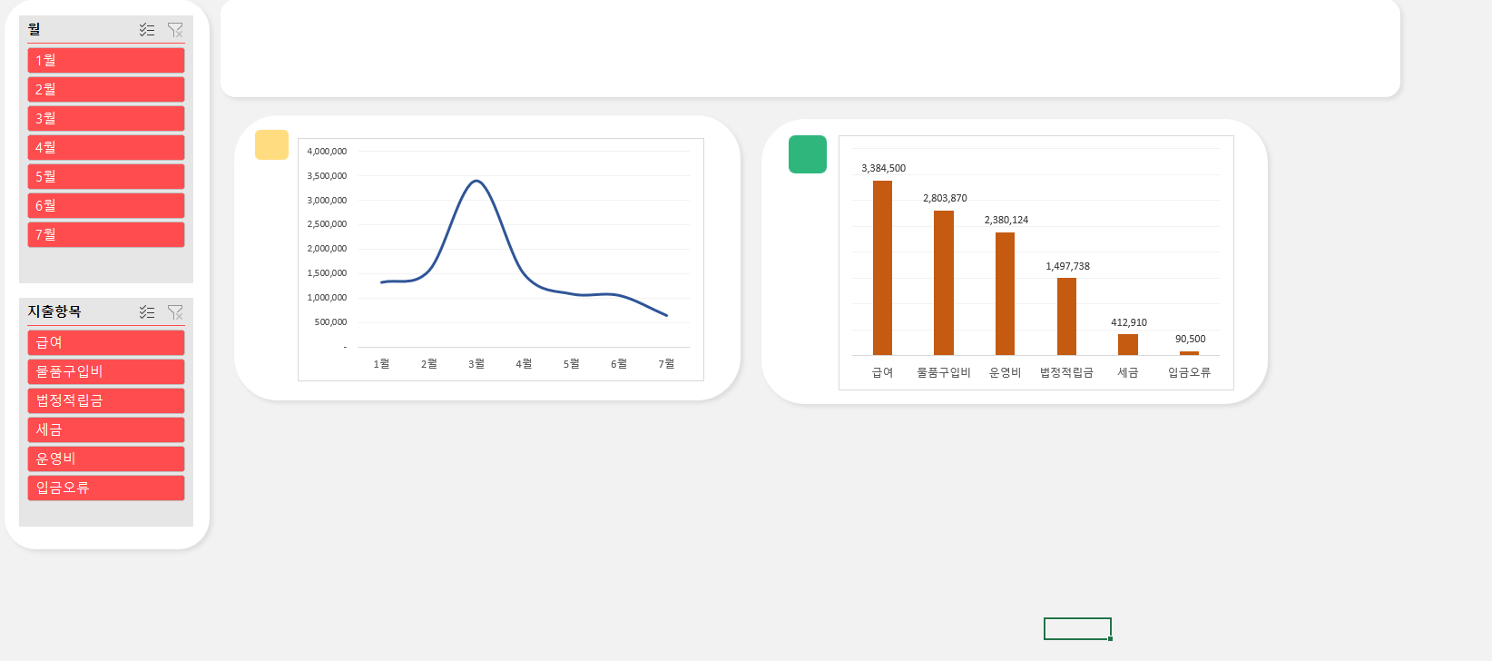

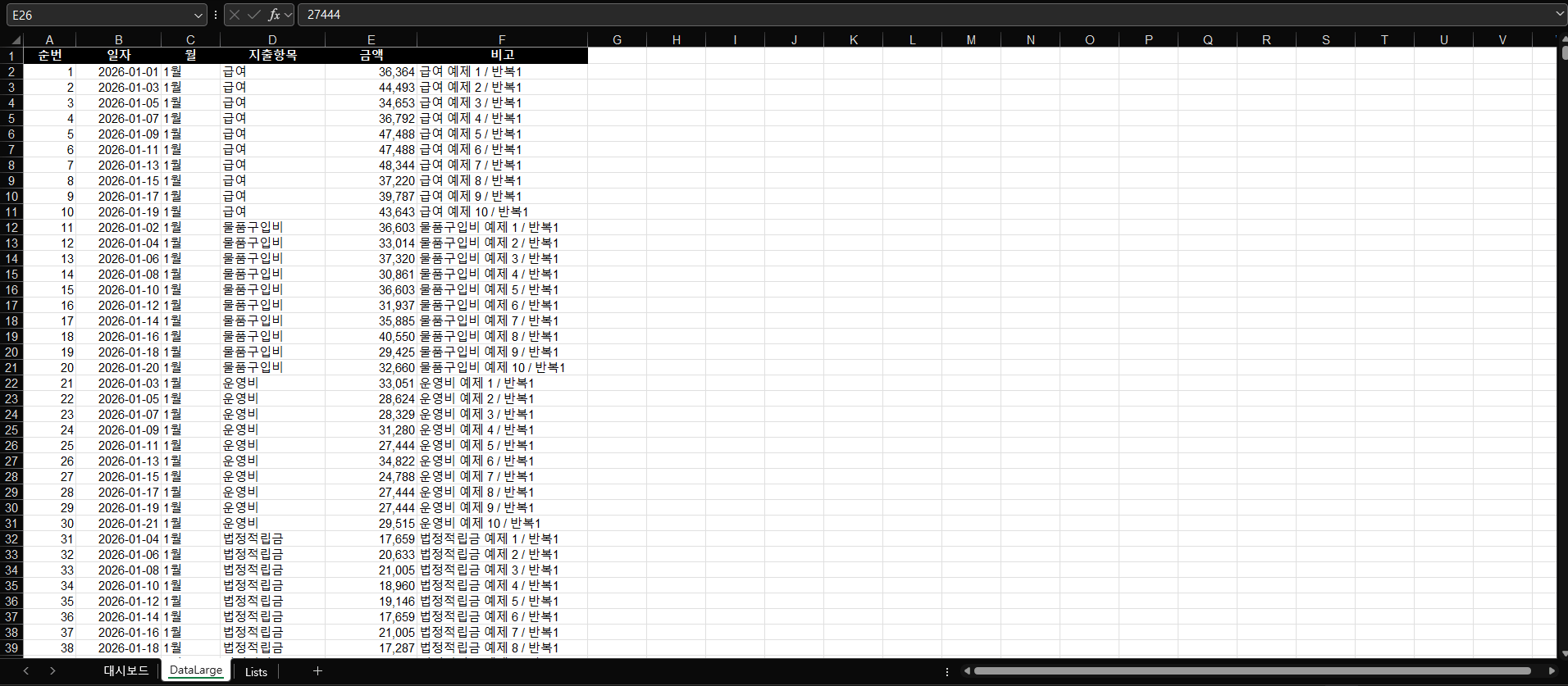

안녕하세요~작업하시는 파일을 볼 수 없으니 질문자님의 체감으로는 꽤 버벅거린다고 느끼실 것 같지만살펴보는 입장에서는 어느정도로 버벅되는 지 알 수가 없습니다.예제파일을 올리니 한번 살펴보세요.데이터는 12600행 정도이고좌측(파란색)은 일반 수식, 우측(빨간색)은 피벗과 슬라이스입니다.참고로 테스트하는 시스템은구형 i5-760 2.8Ghz32GBGeforce 1GB

작업하시는 파일을 볼 수 없으니
예제파일을 올리니 한번 살펴보세요.
데이터는 12600행 정도이고
참고로 테스트하는 시스템은
구형 i5-760 2.8Ghz
32GB
Geforce 1GB
