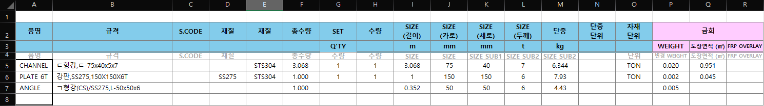

IF 함수를 사용해서 A열의 품명별로 계산하는 수식을 만들고 싶습니다.
b
bmiro****
3일 전 조회 97
안녕하세요 고수님들!!
아래 표와같이 품명의 조건으로 A열의 조건으로 F열(WEIGHT)값을 구하는 수식을 IF 함수를 이용하여 CHANNEL, PLATE, ANGLE 로 구분을 하였습니다.
=IF(ISNUMBER(SEARCH("CHANNEL",A5)),ROUNDUP(($M5*$F5)/1000,3),IF(ISNUMBER(SEARCH("ANGLE",A5)),ROUNDUP(($F5*$M5)/1000,3),IF(ISNUMBER(SEARCH("PLATE",A5)),ROUNDUP(($J5*$K5*$L5*$M5*$F5)/1000000000,3),0)))
1. 실제로 PLATE는 8T, 10T, 12T, 등으로 구분되어있는데 이거를 전부 수식을 추가 해야 하는건지 아니면 다른 방법이 있는지 궁금합니다.
2. CHANNEL, PLATE, ANGLE외 다른 항목 BOLT&NUT, U-BOLT 등 다른 항목들도 위 수식에 개별 추가를 해야 하는지도 궁급합니다.
고수님들 도와주세요 ㅜㅜ

라온보리 3일 전
별도의 범위에 위 조건표를 만들어
vlookup 또는 index match로 가져오는 방법을 추천합니다~!

bmiro**** 작성자 3일 전
@라온보리 님 제가 엑셀 초보라 조건표를 만드는것과 vlookup, index match로 가져온다라고 하시는게 어떤것인지요? ㅜㅜ
더블유에이 3일 전
보조열을 추가해서 관리해보십시오
마법의손 채택된 답변 2일 전
=ROUNDUP( IFS(
COUNT(SEARCH( {"CHANNEL","ANGLE"},A5)), ($M5*$F5)/1000,
COUNT(SEARCH("PLATE",A5)), ($J5*$K5*$L5*$M5*$F5)/1000000000,
COUNT(SEARCH({"BOLT&NUT","U-BOLT"},A5)), ($J5*$M5*$F5)/1000000,
TRUE, 0 ), 3)
이런형식으로 추가하심 됩니다.
같은 수식이면 {}로 묶어서 처리... 다르면 따로처리하면 됩니다..
b
bmiro**** 작성자 2일 전
@마법의손 님 감사합니다!!! 마법의손님 덕분에 확실하게 이해했습니다.
