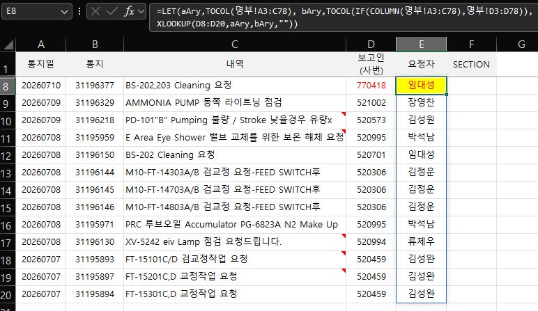

이제 엑셀을 공부하고 사용하는 회사원입니다.
간단한거 같은데 값을 찾을 수가 없어서 도움을 요청합니다.
매일 아침 통지일, 통지, 내역, 보고인(사번)을 RTDB에서 불러와  명부시트의  요청자와 SECTION을 Vlookup으로 생성하여 사용했슴.
26년 7월부터 신규 사번이 개인당 1개 또는  2개 새로 부여되어 사번1, 사번2, 사번3을 사용하여 요청자와 SECTION을 생성해야함.
사번1, 사번2, 사번3    3개중 한개 보고인(사번) 를 이용하여 요청자와 SECTION을 불러올수 있는 함수를 알려주세요
예) 8번행 보고인(사번) 770418은 신규로 부여된 사번임

마법의손 7월 16일
=LET(사번, TOCOL(명부!A3:C78),
Name, TOCOL(CHOOSECOLS(명부!D3:D78,SEQUENCE(,3,1,0))),
XLOOKUP(D8:D20, 사번, Name, "", 0))
=LET(Area,명부!$A$3:$C$78, val, 명부!D3:E78,
res,MAP(D8:D20,LAMBDA(m,XMATCH(TRUE,BYROW(TAKE(Area,,3)=m,LAMBDA(r,OR(r))),0))),
CHOOSEROWS(val,res))
라온보리 7월 16일
=LET(aAry,TOCOL(명부!A3:C78), bAry,TOCOL(IF(COLUMN(명부!A3:C78),명부!D3:D78)),
XLOOKUP(D8:D20,aAry,bAry,""))
라온보리 7월 16일
@라온보리 님 또는
=MAP(D8:D20,LAMBDA(irng, XLOOKUP(TRUE,BYROW(명부!A3:C78,LAMBDA(iRw, OR(iRw=irng))),명부!D3:D78,"")))
