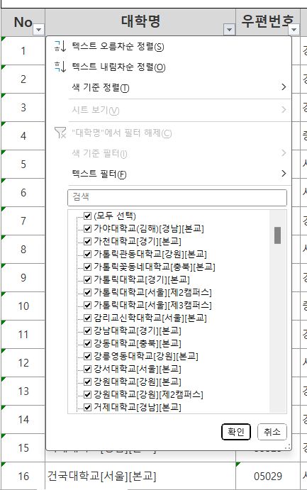

아래 사진처럼 대학교 주소가 적혀있는 파일이 있습니다
여기서 대학명에 여러 대학교들이 있는데요. 필터링 버튼을 클릭하면 다음과 같이 나옵니다.

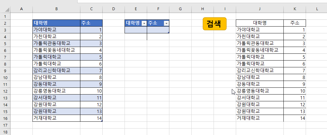

근데 저는 저기 체크된 모든 대학교들이 아닌 일부 대학교들만 선택해서 필터링하고싶습니다. 일부 대학교명은 아래 사진처럼 다른 엑셀파일에 정리해놓았습니다.
최종적으로는 전체 대학교명 중에서 제가 원하는 대학교들만 빠르게 선택해서 필터링하고싶은데 위에 제시한 사진속 자료들로 할 수 있는 방법이 있을까요?

exceller1 7월 10일
고급필터로 하면 되지 않을까요?
숫사슴 작성자 7월 11일
@exceller1 님 그렇지않아도 질의 남긴 후 찾다보니 고급필터를 알게 되었어요.  하지만 저 혼자서 이해하기가 힘들었는데 이렇게 예시파일을 남겨주시니 너무 감사합니다. 덕분에 매우 많이 배워갑니다 ^^
츠츠°º⁰ 7월 10일
함수로도 테스트해보았습니다. 참고해주세요.
G3 =LET(r,B3:C16,   t,E3:E16,   FILTER(r,
        BYROW(IFERROR(FIND(TOROW(t,3),INDEX(r,,1)),0),SUM)))

라온보리 7월 10일
=FILTER(B3:C16,MAP(B3:B16,LAMBDA(irng, OR(ISNUMBER(SEARCH(E3:E6,irng))))))
