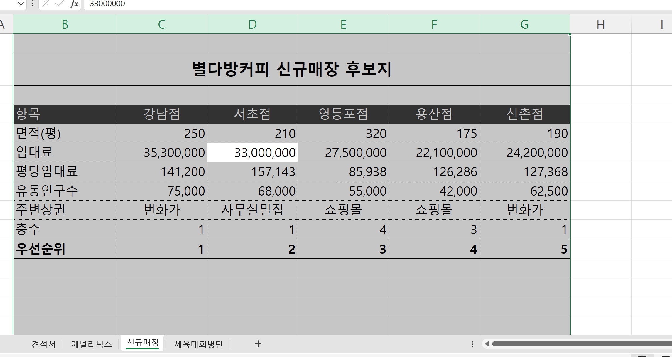

알려주신대로 단축키 ctrl + space를 했더니
원하는 열 선택 되는부분이 있고 안되는 부분이 있는 것 같습니다
원인이 궁금합니다

1 . "알려주신대로 단축키 ctrl + space를 했더니"
→ 이렇게 열 선택을 하시면 상태표시줄에 선택된 셀의 갯수가 표시됩니다.
화면에서는 셀에 값이 보이지는 않지만 수식이 들어있는 경우에도 카운트는 되기 때문에
보이는 화면과 셀의 갯수가 다를 수 있습니다.
2. "원하는 열 선택 되는 부분이 있고 안되는 부분이 있는 것 같습니다"
→ 좀 더 자세히 설명해 주시면 좋겠습니다.
무엇이 선택이 되고 어느 부분이 선택이 안되는지를 이미지로 보여주시면 이해하기기 쉬울 거 같습니다.
원조백수 6월 30일
열이름을 클릭하면 그 열만 선택되고,
Ctrl+Space로 선택하면 해당 열이 포함된 병합된 셀을 기준으로 여러 열이 선택되는 경우 같습니다.
두번째 그림이 위쪽의 병합된 셀을 기준으로 여러 열이 선택된 것입니다.
