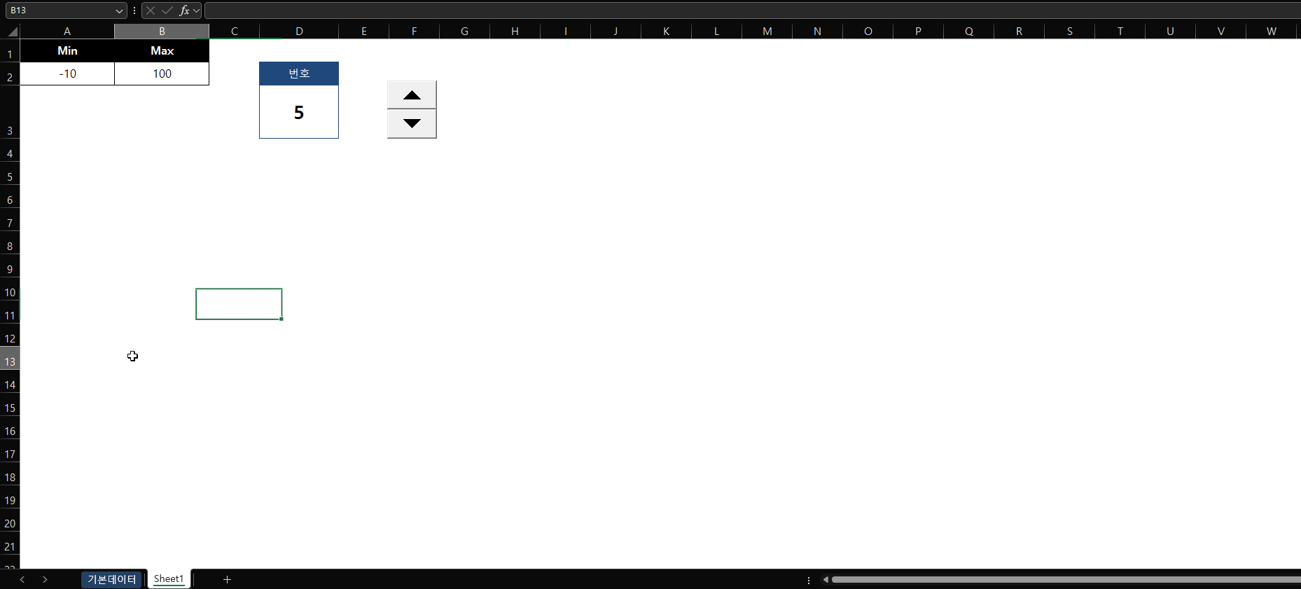

번호를 기준으로 Lookup이 작동되게 페이지 구성을 해놓고 데이터를 보고있습니다.
D3셀 값을 스핀버튼이랑 연동을 시켜놓고 데이터들을 쭈욱 보는 편인데, 한가지 불편한게 위 버튼 눌렀을때 + 이고 아래 버튼 눌렀을때 - 로 작동하는 부분인데 반대로 작동하게 할 방법이 있을까요?

그냥 보조셀을 만들어서 사용하면 어떨까요?
인쇄 매크로도 걸려있고 그러다보니 사용하기엔 어려울거같네요
고민해주셔서 감사합니다.
보조셀은 글자색을 흰색으로 해서 보이지 않게 하면 출력되지는 않을겁니다.
이미 매크로를 사용하고 있다면,
아래와 같이 해보세요.
해당 워크시트에 아래 코드를 넣으세요.
선생님 하단에 Sheet1 우클릭 - 코드보기
Sheet1 에 코드 복붙하고

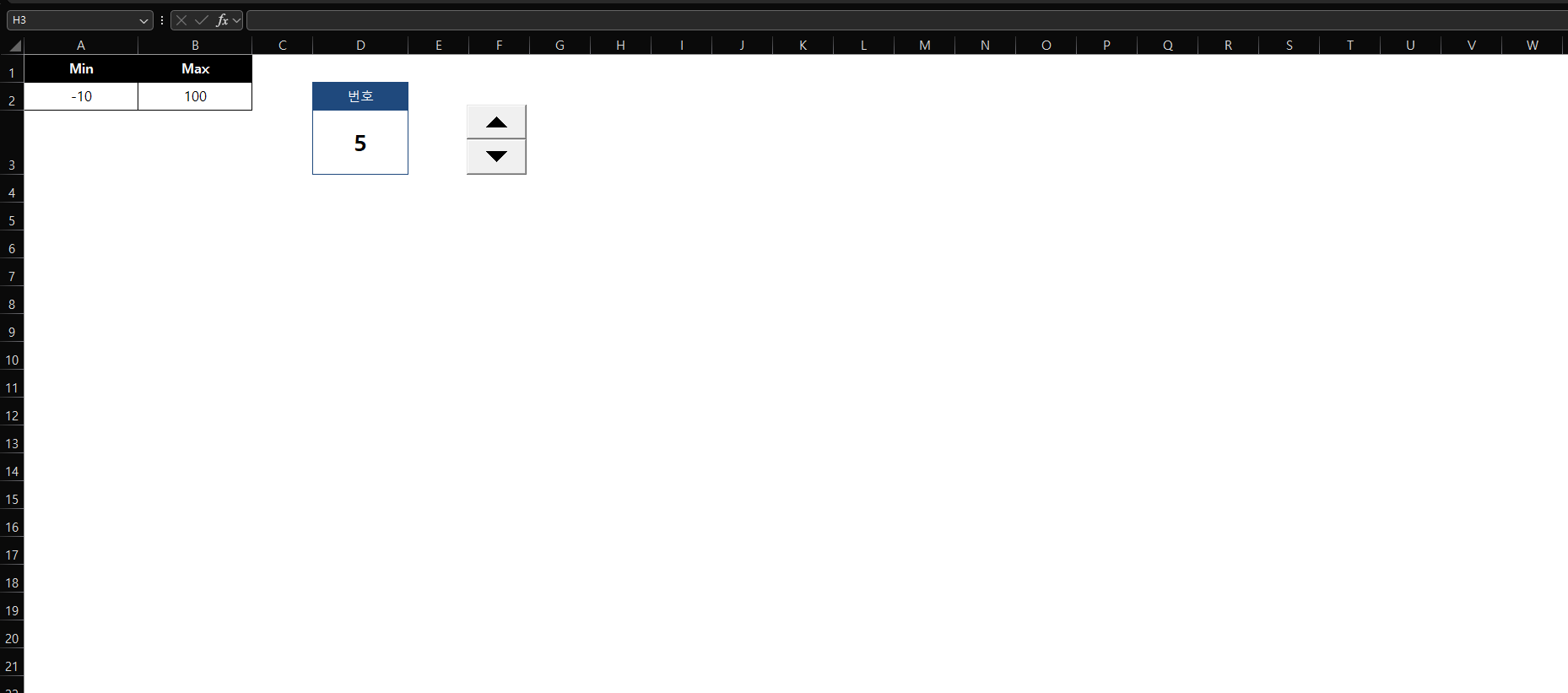

스핀버튼 눌렀을때 오류가 뜨는데 어떤게 문제일까요?
코딩의 어느 부분을 수정하셨을 까요?
일단 정상적으로
스핀단추의 이름을 수정하지 않고
아래와 같이 Sheet1에 코드를 넣어보세요~
그래도 안되면 파일을 첨부해 보세요~
