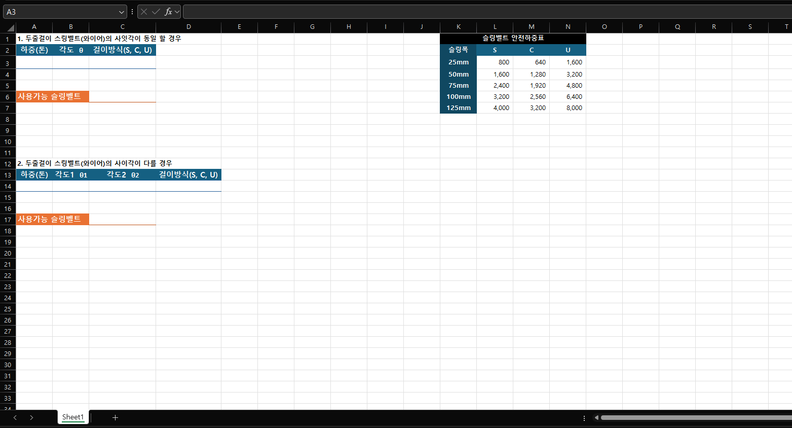

안녕하세요~이렇게 한번 해보세요.
[사잇각 동일]
=IF(COUNTA($A$3:$C$3)=3, LET( ton, $A$3, ang, $B$3, typ, $C$3, req, ton*1000/(2*COS(RADIANS(ang))), w, $K$3:$K$7, cap, CHOOSECOLS($L$3:$N$7, XMATCH(typ, $L$2:$N$2)), XLOOKUP(req, cap, w, "", 1) ),"")
[사잇각이 다를 경우]
=IF(COUNTA($A$14:$D$14)=4, LET( 하중, $A$14, 각도1, $B$14, 각도2, $C$14, 방식, $D$14, 장력1, 하중*1000*SIN(RADIANS(각도2))/SIN(RADIANS(각도1+각도2)), 장력2, 하중*1000*SIN(RADIANS(각도1))/SIN(RADIANS(각도1+각도2)), 필요장력, MAX(장력1,장력2), 슬링폭범위, $K$3:$K$7, 안전하중열, CHOOSECOLS($L$3:$N$7, XMATCH(방식, $L$2:$N$2)), XLOOKUP(필요장력, 안전하중열, 슬링폭범위, "", 1) ),"")

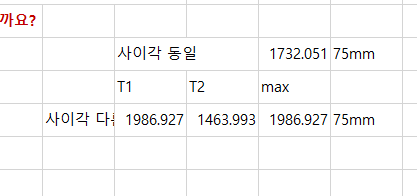

이런걸 원하시는 걸까요?
K24=G13*1000/(2*COS(RADIANS(H13)))
L24=INDEX(P1:P1000,1/SUMPRODUCT(MAX((1/ROW(Q6:S10))*(Q6:S10>K24)*(Q5:S5=I13))))
I26=G35*1000*SIN(RADIANS(I35))/SIN(RADIANS(H35)+RADIANS(I35))
J26=G35*1000*SIN(RADIANS(H35))/SIN(RADIANS(H35)+RADIANS(I35))
K26=MAX(I26,J26)
L26=INDEX(P1:P1000,1/SUMPRODUCT(MAX((1/ROW(Q6:S10))*(Q6:S10>K26)*(Q5:S5=I13))))
지금 제가 파일이 안 올려줘서
답만 구한다고 할때
사이값 같은경우
=INDEX(P1:P1000,1/SUMPRODUCT(MAX((1/ROW(Q6:S10))*(Q6:S10>(G13*1000/(2*COS(RADIANS(H13)))))*(Q5:S5=I13))))
사이값 다른 경우
=INDEX(P1:P1000,1/SUMPRODUCT(MAX((1/ROW(Q6:S10))*(Q6:S10>MAX(G35*1000*SIN(RADIANS(I35))/SIN(RADIANS(H35)+RADIANS(I35)),G35*1000*SIN(RADIANS(H35))/SIN(RADIANS(H35)+RADIANS(I35))))*(Q5:S5=I13))))
근데 제가 뭘 알고 한게 아니라 순수하게 수학으로 한거라 확인해 보시면서 하셔야 해요.
전 내용은 모릅니다. 써 있는 공식대로 한거에요

이렇게 한번 해보세요.
[사잇각 동일]
[사잇각이 다를 경우]
