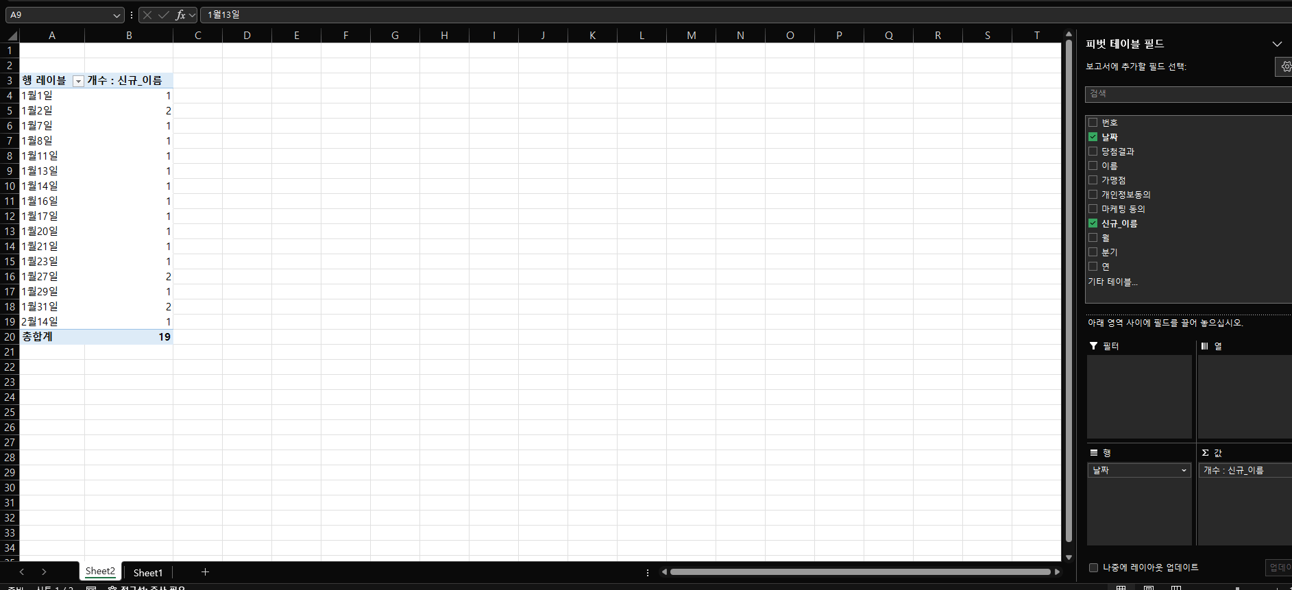

피벗테이블로 차트를 만들고 가로축의 날짜의 셀서식을
2월3일 이 아닌 -> 2/3 형식으로 변경하고 싶은데
변경이 안되고있습니다
날자형식을 유지하면서 셀서식만 변경이 가능 할까요?
행 레이블 (날짜) - 오른 마우스 - 필드 설정 - 왼쪽 아래 - 표시 형식 - 사용자 지정 - mm/dd
참고 - 가능하시면 RawData는 표로 하시면 추가 데이터 입력 할때 편해요~
표시 형식이 있는 필드설정이 있고 없는 설정이 있는데 이유를 아실까요?
버전이 달라서 위치가 좀 다른가보네요.
이미지에 보이는 [필드 설정] 창 상단의 [레이아웃 및 인쇄] 탭을 클릭해 보세요. (버전에 따라 여기에 '표시 형식' 버튼이 숨어있을 수 있습니다.)
만약 거기에도 없다면, 피벗 테이블 오른쪽 [피벗 테이블 필드] 목록 창의 하단 '행' 영역에 있는 '참여일시' 옆의 화살표를 눌러 [필드 설정]으로 들어가 보시기 바랍니다.
해결했습니다!날짜 형식을 다시 지정하고 피펏차트에서는 년,분기,월, "일"까지 그룹 지정한 후그릅을 해제하고 하니 셀 서식 지정이 됩니다.도움 주셔셔감사합니다
이 파일은 전혀 표시형식에서 수정을 해도 반영이 안되내요 ㅜㅜ
안녕하세요~위 첨부파일로 아래와 같이 해보세요.정상적으로 피벗 날짜 표시형식이 반영이 됩니다.
네 그룹해제 후 가능하다는걸 파악해서 적용 시켰습니다. 도움 주셔서 감사해요!
