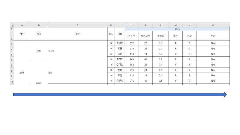

안녕하세요. 회사에서 엑셀을 활용하고자 하는데 아래와 같은 이슈가 있어서 도움을 받고자 합니다
엑셀 시트를 총 3개 쓰고 있는데, 시트2,3번은 실제 결과데이터 작성용이고 시트1번은 2,3번 데이터를 취합해서 피벗차트를 제작하기 위한 용도로 사용하고 있습니다.
저는 시트2,3번에 데이터를 기입하면 자동으로 시트 1번에 반영이 되게 해서 중복 작업을 없애고자 합니다.
문제는 시트 2,3번은 데이터가 가로(,a,b,c,d...)로 쌓이고, 시트 1번은 데이터가 세로(1,2,3...)으로 쌓인다는 점이며, 회사 정책상 쿼리 사용이 불가능합니다.
어떤 함수 혹은 기술을 쓰면 좋을지 도저히 방법이 생각나지 않아서 이렇게 도움을 요청드립니다.
아래는 현재 사용하고 있는 엑셀 시트 예시입니다.
시트2,3번 예시)
시트 1번 예시)
엑셀 고수분들께 도움 요청드립니다

첨부파일이 없으니,
어떻게 문제에 접근할까요?
1. 시트 2,3의 데이터를 시트1에서 그냥 취합을 하는 것인가요? 아니면 합산을 하는 건가요?
2. 데이터가 가로로 쌓인다는 의미는 O열 이후에 2026년 자료가 더 있다는 의미인지요?
3. 데이터가 세로로 쌓인다는 의미는 9행 이후에 2026년 자료가 들어가야 한다는 뜻인지요?
4. 결과나 등급 등은 합산이 안되니 어떻게 처리를 하나요?
데이터 구성에 대한 이해를 기반으로 수식이든 코딩이든 할 텐데,
보다 자세한 설명이 필요해 보입니다.
우선 빠른 답변 감사합니다. 문의주신 내용에 대해서 답변 드립니다.
1. 시트 2,3의 데이터를 시트1에서 그냥 취합을 하는 것인가요? 아니면 합산을 하는 건가요? -> 그냥 단순 취합입니다.
2. 데이터가 가로로 쌓인다는 의미는 O열 이후에 2026년 자료가 더 있다는 의미인지요?-> 네 맞습니다.
3. 데이터가 세로로 쌓인다는 의미는 9행 이후에 2026년 자료가 들어가야 한다는 뜻인지요? -> 네 맞습니다
-> 시트2,3번에 있는 데이터를 시트1번으로 단순 취합하는 것입니다.
예시 엑셀 파일을 같이 첨부하겠습니다!!
