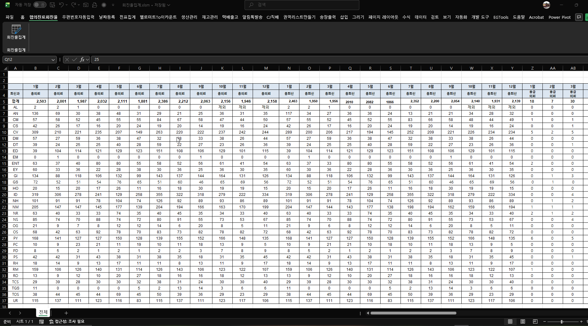

매월 데이타를 분석해서 표와 그래프를 만드는 작업을 합니다.
데이타는 사내프로그램에서 엑셀로 다운받아서 정제합니다.
결과값 1. 각 진료과별: 1) 월별 응급회신율 2) 비응급회신율 3)총회신율
2. 월 을급회신률, 비응급회신률 , 총회신률
3. 분기별 응급회신률, 비응급회신률 , 총회신률
이렇게 필요합니다.

파일 다운 받아서 보니 엄청 복잡해 보이네요. 오빠두님이 강조 하듯이 RawData가 중요한데 말이죠~ 일단 아래처럼 6개 항목만 추출 후 다른 필요한 정보 몇가지를 수식으로 완성
회신과/ 월/ 응급의뢰/ 24시간내회신/ 비응급의뢰/ 48시간내회신/
위 파일에서 가져오려면 이미 복잡한 작업을 하셔야 되서 일단 RawData 가져오는 첫걸음부터 시작 해봐야 될꺼 같네요. (위 파일에서 추출 하려니 헤더가 보기에는 같이보여도 다르게 입력된것도 있어서 2가지 방법으로 추출했네요)
"사내프로그램에서 엑셀로 다운받아서 정제합니다." 이렇게 써 있는데. 사내프로그램에서 엑셀로 저장한 파일을 올려줘보세요. (이것으로 추출 하면 좀 쉬울 듯 싶네요)
월단위로 저장해서 가져 오시는건지? 아무튼 6가지 필요한 정보만 각셀에서 매크로 이용해서 RawData 추출한 다음에 그것을 이용해 원하시는 형식으로 피벗 테이블을 수동 또는 매크로로 만들어서 실행시키고 차트까지 삽입해서 자동화 하시면 지금보다는 좀 쉽게 하실꺼 같네요.
시트 하나에 많을 걸 넣다보니 가독성이 떨어지는데 큰 항목별(응급/비응급)로 나눠서 관리 하는건 어떨지요?
작업 해봤던 파일 참조 해보세요. 여러가지 종류의 피벗 테이블을 생성 시켜 놨어요.
(전체 시트만 놔두고 다른 시트는 다 삭제하고 전체 시트위에서 A 매크로, RawData 시트에서 B 매크로 실행) - 차트도 추가 해봤어요~

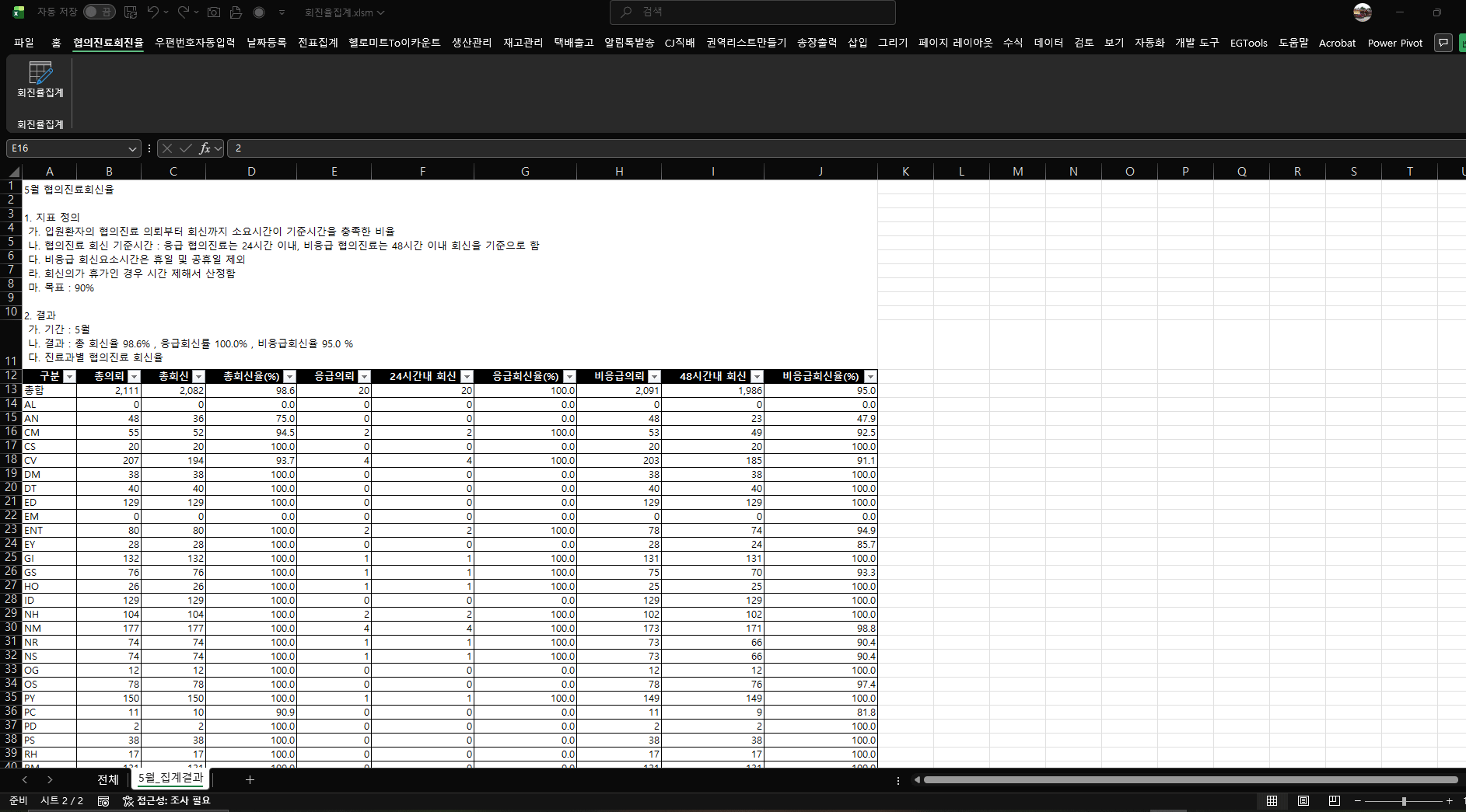

초보가 3일 동안 제미나이와 씨름하면서 만든것도 봐주세요~
최대한 PDF 보고서와 비슷하게 하려고 노력했어요.

월별, 분기별, 연도별 보고서 추가 해서 파일 올려드립니다.
