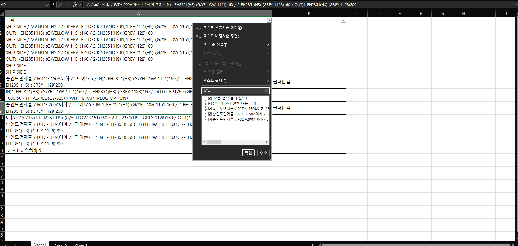

필터 목록에서는 보이는데 검색어 입력이나 목록에서 클릭을 하면 필터가 안됩니다
데이터가 많은 일부가 검색이 되지 않네요
도움 부탁합니다

꼬북이 작성자 2월 5일
클릭을 하시면 필터 안됩니다
꼬북이 작성자 2월 5일
클릭 이후에 결과값이 위의 그림처럼 결과값이 없습니다. 텍스트 검색도 마찮가지이구요

꼬북이 작성자 2월 5일
감사합니다.
그런데 엑셀2010 버전인데 버전 차이도 있나요?
와일드카드 문제인가 싶어서 11행과 12행에 "@"을 기입했는데 11행과 12행을 삭제하고 텍스트에 "승인"이라고 검색하면 아래와 같은  이미지로 나오는데....

네,
1. 엑셀2010 버전 때문으로 보입니다.
엑셀2010에서는 IME(한글 조합 문자) 처리가 약해서
검색어 매칭 방식이 제한적입니다.
[텍스트 필터(F)] → [포함]을 선택해서
"승인"을 넣고 [확인]해 보세요.
UI 리스트를 거치지 않고 전체 데이터셋에 대해 직접 연산을 수행합니다.
2. 위와 같이 해도 안된다면,
엑셀 버전업이나 VBA로 코딩을 고려하셔야 할 듯 합니다.
꼬북이 작성자 2월 5일
설명 감사드립니다. 이런 경우가 처음이라 ㅎㅎ 아무튼 감사합니다
