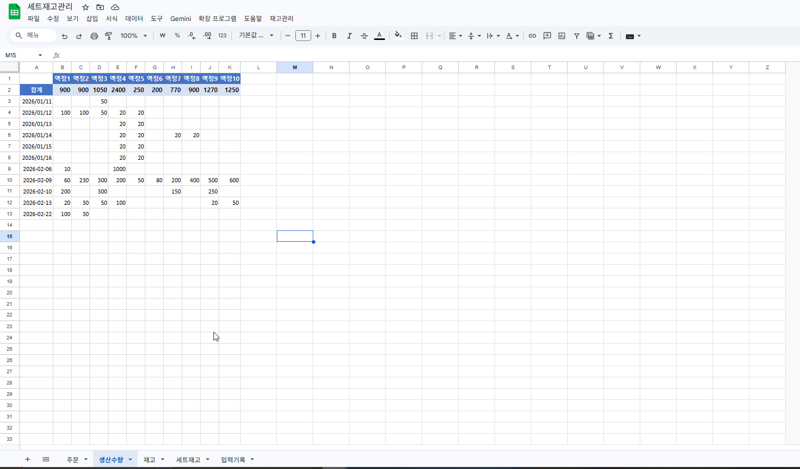

생산수량 시트: 그날 생산한 제품의 수량
재고 시트:주문시트에서 주문수량일 입력하면 생산수량에서 주문수량을 참감
세트재고:생산한 제품을 가지고 주문전에 미리 세트를 만들어 관리하는 시트
주문:날짜 별로 주문이 들어오면 입력

감사합니다.이거는 세트1이 주문이 들어오면 액정1이 3개 필요하다라고 파악하기 좋은거 같습니다.^^ 추가로 제가 원하는거는 만약 이면에 액정1을 10개를 생산해서 생산수량에 1/1 액정1 10개 입력하고,재고시트에는 액정1 재고 10개로 잡혀 있고,1/1에 세트재고를 1개 제작하여 세트재고에 1개를 입력하면 재고시트에서는 재고가7개로 잡히도록 하고 싶습니다.거기에다가,주문이1/2날 세트1 주문이 2개가 들어와서 주문시트에 1/1 세트1 2개 라고 입력하면 세트재고에서 1개가 참감되고,남은수는 0,재고시트에서는 4개 이렇게 하고 싶은데. 가능할까요??

https://docs.google.com/spreadsheets/d/1DJ21KGGNNVGARWtC7s-OzFAmajlorDZeqBHtSR8cwTg/edit?usp=sharing
감사합니다!! 너무 좋아서 스프레드시트로 다같이 사용하는게 좋을거 같아서요 .
추가로 2개 정도 문의 드립니다.
1.재고관리입력 팝업창은 어플에서는 원래 안보이는건가요?
2.세트 구성이나 세트가 늘어난경우, 수정이 필요한 경우는 어떻게 하면 좋을까요ㅜㅜ

2.세트 구성이나 세트가 늘어난경우, 수정이 필요한 경우는 어떻게 하면 좋을까요?
확장 프로그램 > Apps Script > Code.gs
에 있는 위 getMeta 함수안에서
"세트재고"시트의 K열에서 자동으로 세트명을 가져오므로 세트메뉴를 계속 추가해도 별도로 프로그램을 수정할 것은 없습니다.
다만 처음에 기초정보 시트를 하나 만들어
액정명과 세트명을 별도로 하지 않았기 때문에 세트메뉴를 계속 추가하면 세트재고 시트의 B1:G1행이 확장되다가 J1에서 막히기 때문에
이를 추가적으로 처리하는 프로그램 수정은 필요합니다.
