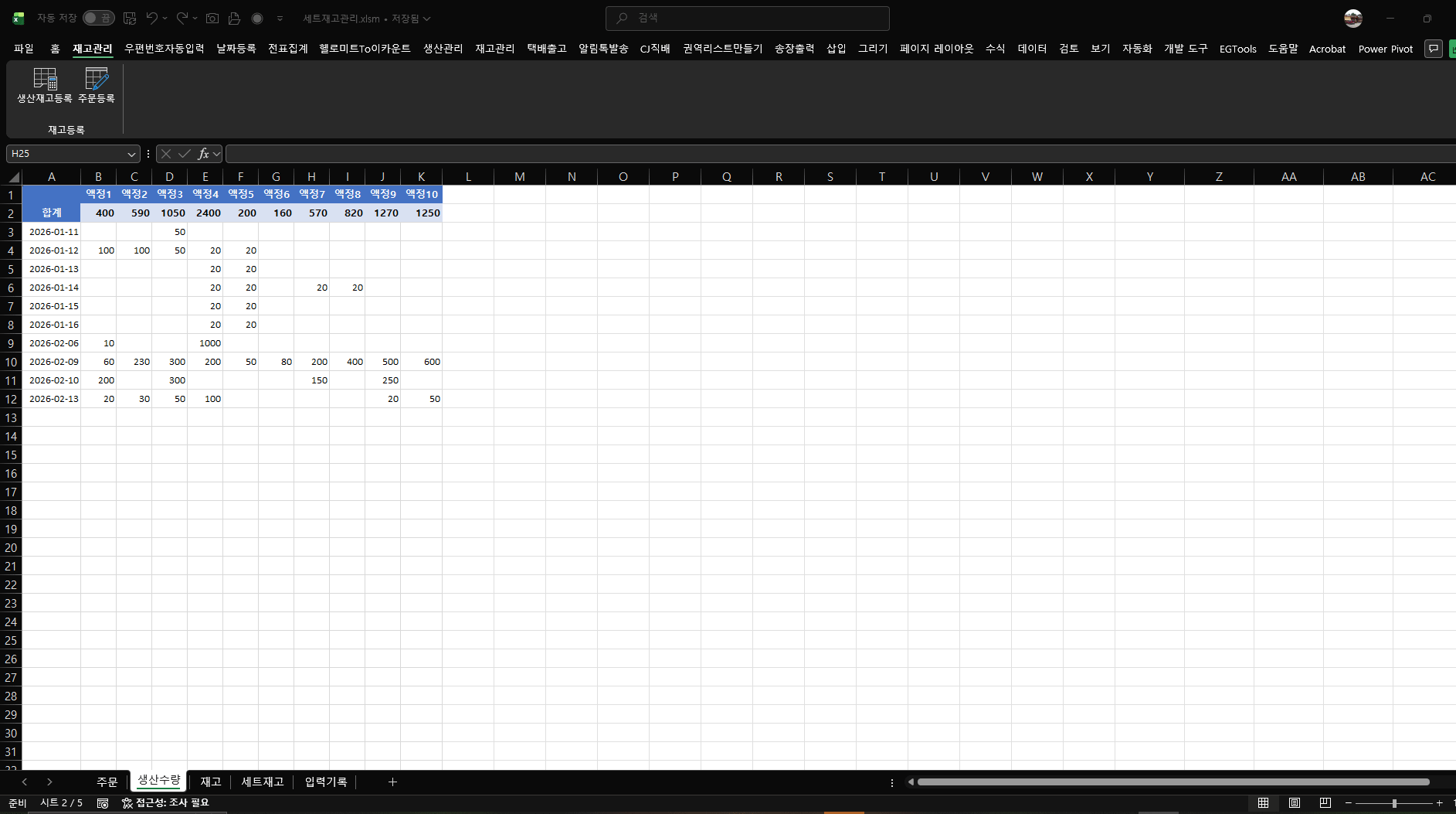

[생산수량] 등록
생산수량을 등록하면,
생산수량시트에 기록이 되고 합계가 증가됩니다.

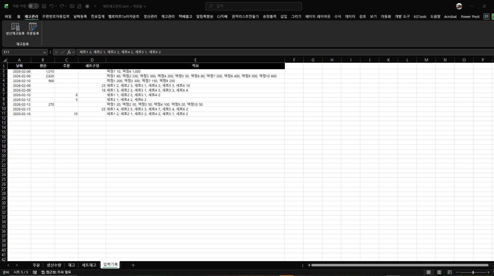

아울러 재고시트에도 행에  + 로 기록되고, 남은 수량이 증가하고 입력기록 시트에 history가 기록이 됩니다.

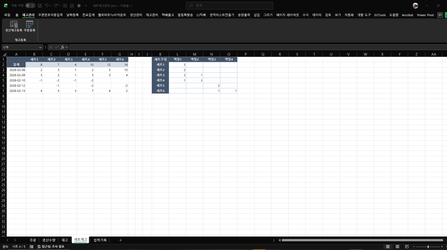

[세트재고] 등록
세트재고를 등록하면,
재고시트의 해당 품목 행에 - 값으로 기록되고, 남은 수량에서 차감이 됩니다.
아울러 입력 기록 시트에 history가 기록됩니다.
가능하시면 입력기록 시트의 로그 기록은 삭제하지 마세요.

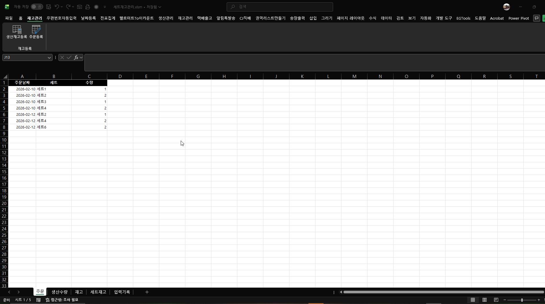

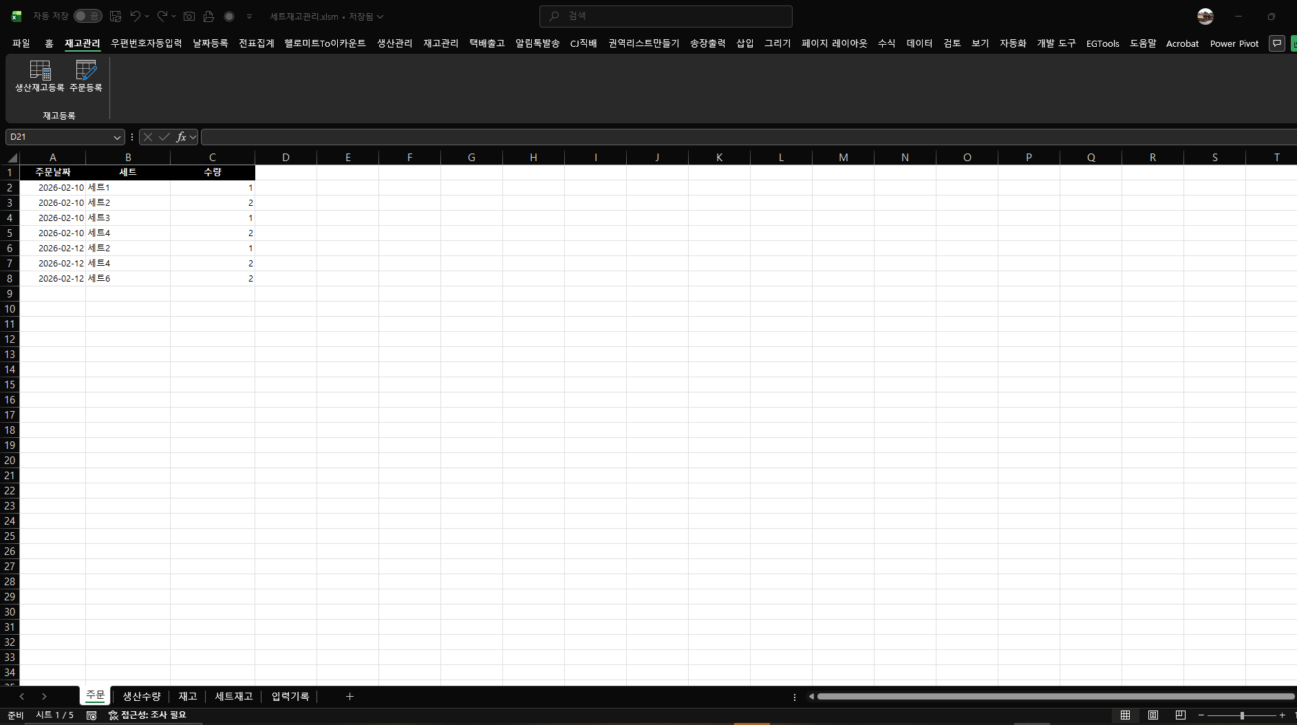

[주문시트] 등록
주문시트를 등록하면,
세트재고에서 수량이 차감됩니다.
아울러 수량이 부족할 경우에는 재고시트에서 차감이 됩니다.
