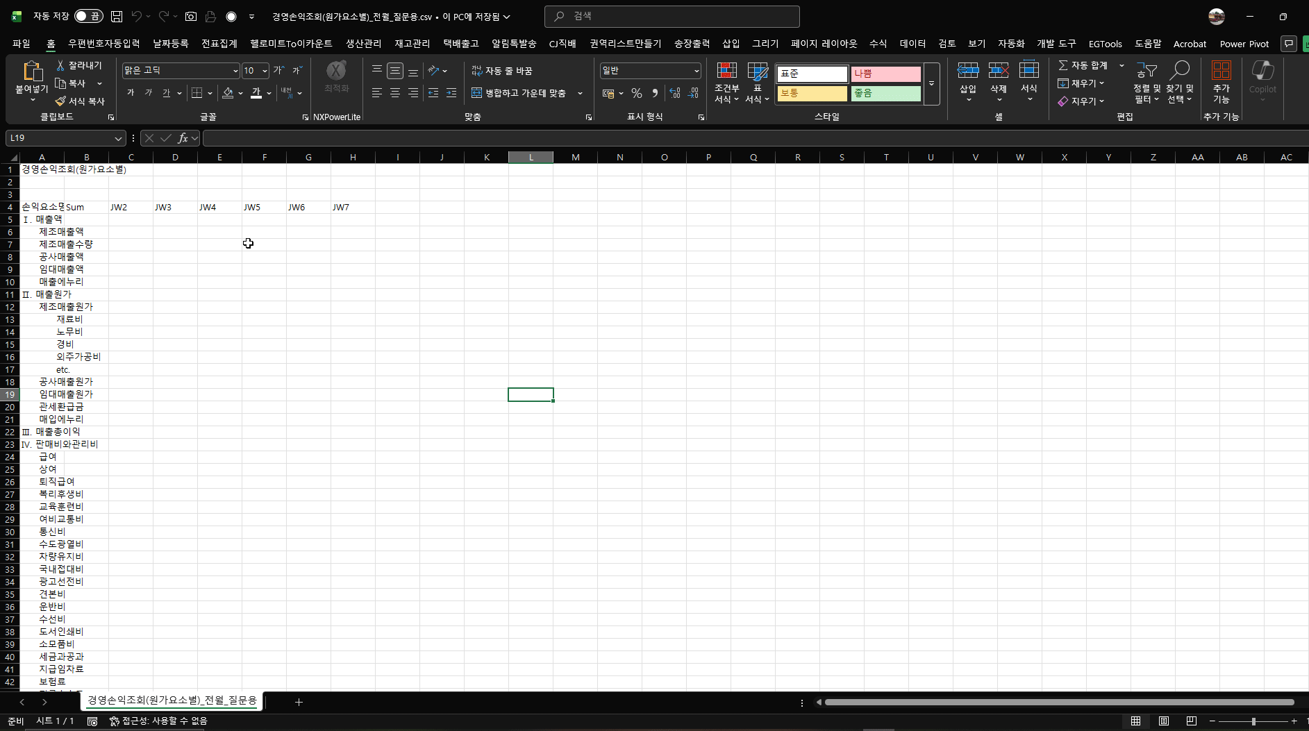

위 첨부된 CSV 파일을 엑셀 파일로 불러와서
데이터 > 테이블/표 범위에서 데이터가져오기 해서
아래와 같이 진행했는데, 첨부파일에는 이상이 없습니다.
질문자님 엑셀에서 이 파일이 에러인가요?
네 맞습니다. 올려주신 화면 그대로 실행해보았는데 똑같은 오류가 발생했습니다.
엑셀 파일의 문제일까요??
- 실행
CSV파일 표 변환 → 데이터, 쿼리, 테이블에서 시행 → 같은 엑셀파일 내 같은 오류 발생
1. 파일의 문제보다는 엑셀버전의 문제일 수 있습니다.
구버전에서의 엑셀엔진이 ERP에서 생성된 특이한 메타데이터를 처리하지 못해 발생할 수 있습니다.
2. 27행의 데이터 특이성으로 인해 26행까지 로드되고 멈춘다면, 27행에 엑셀 2016이 해석할 수 없는 특수문자, 유니코드, 혹은 데이터 형식(Date/Time 등)의 충돌이 있을 수 있습니다.
3. M365 또는 엑셀 2021 이상 버전에서 해당 파일을 테스트해 보실 것을 권해 드립니다. 엑셀 2019버전에서 테스트해 본 결과 문제없이 잘 로드 되었습니다.
