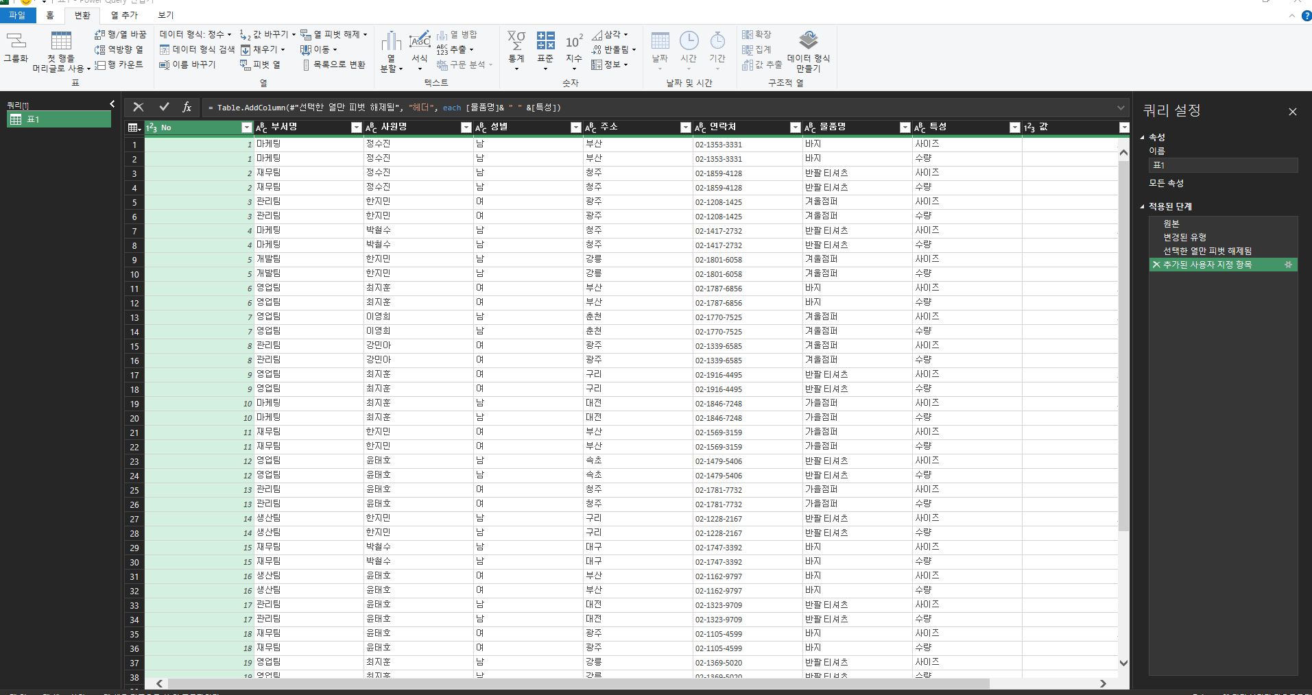

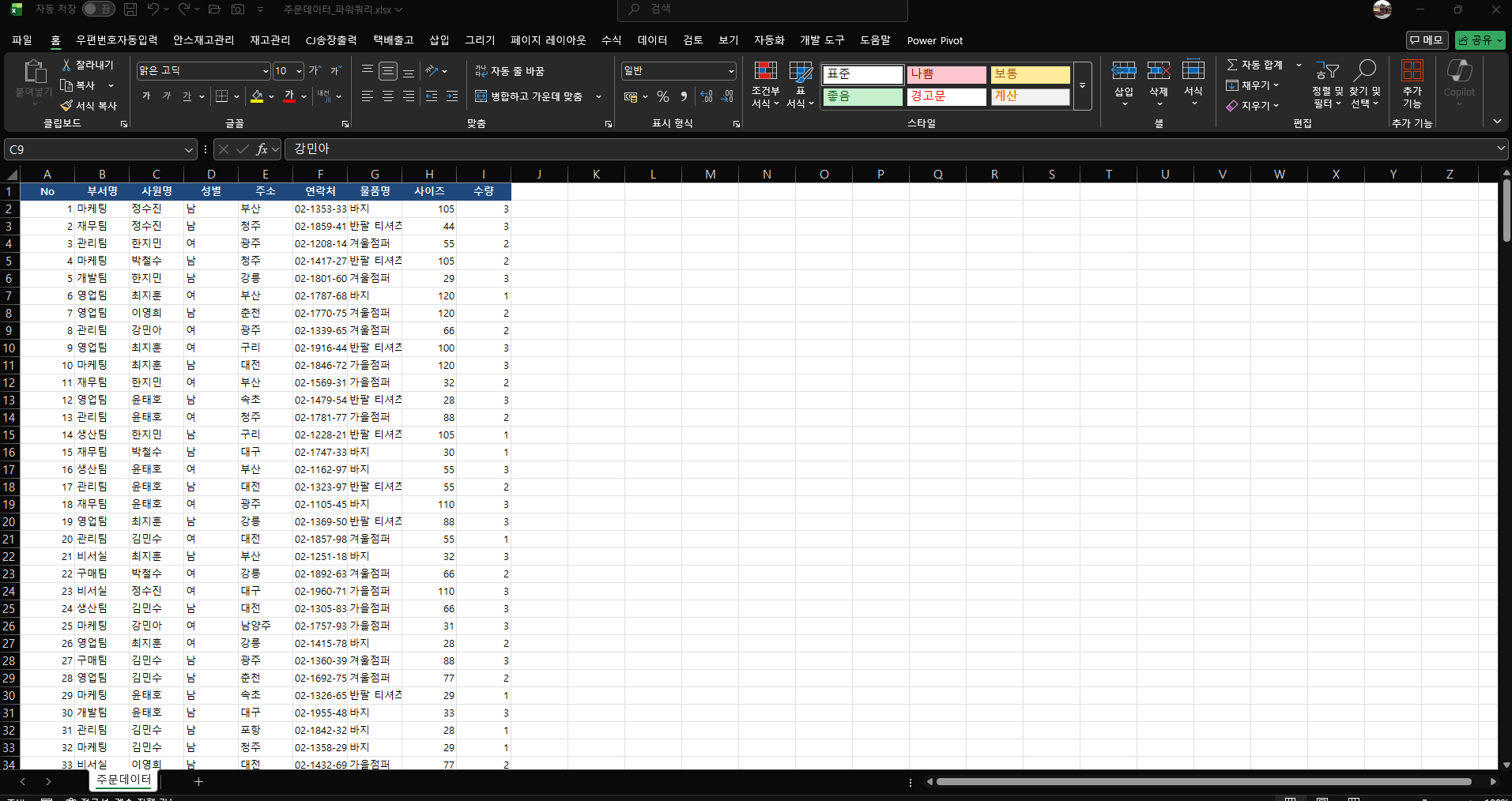

첫 번째 사진을 두 번쨰 사진 처럼 파워쿼리 하는 방법 알려주세요ㅠㅠ 도저히 모르겠습니다...
다른건 이해 하면서 따라 가겠는데 파워쿼리 만큼은 너무 힘드네요 파워쿼리 말고 다른 방법 있으면 다른 방법도 부탁 드립니다.

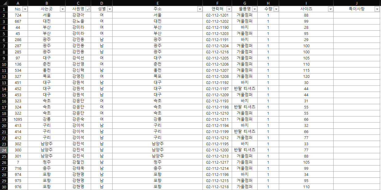

첨부파일이 없어서...간단히 샘플링 한걸로 올려봅니다.
감사합니다. 죄송하지만 파워쿼리로 어떻게 하는지 알려주실수 있을까요? 유튜브, 제미나이 이걸로 검색해서 따라 해봐도 모르겠어요 ...

파워쿼리로 처리하는 방법은 아래 예제와 같이 한번 해보세요.

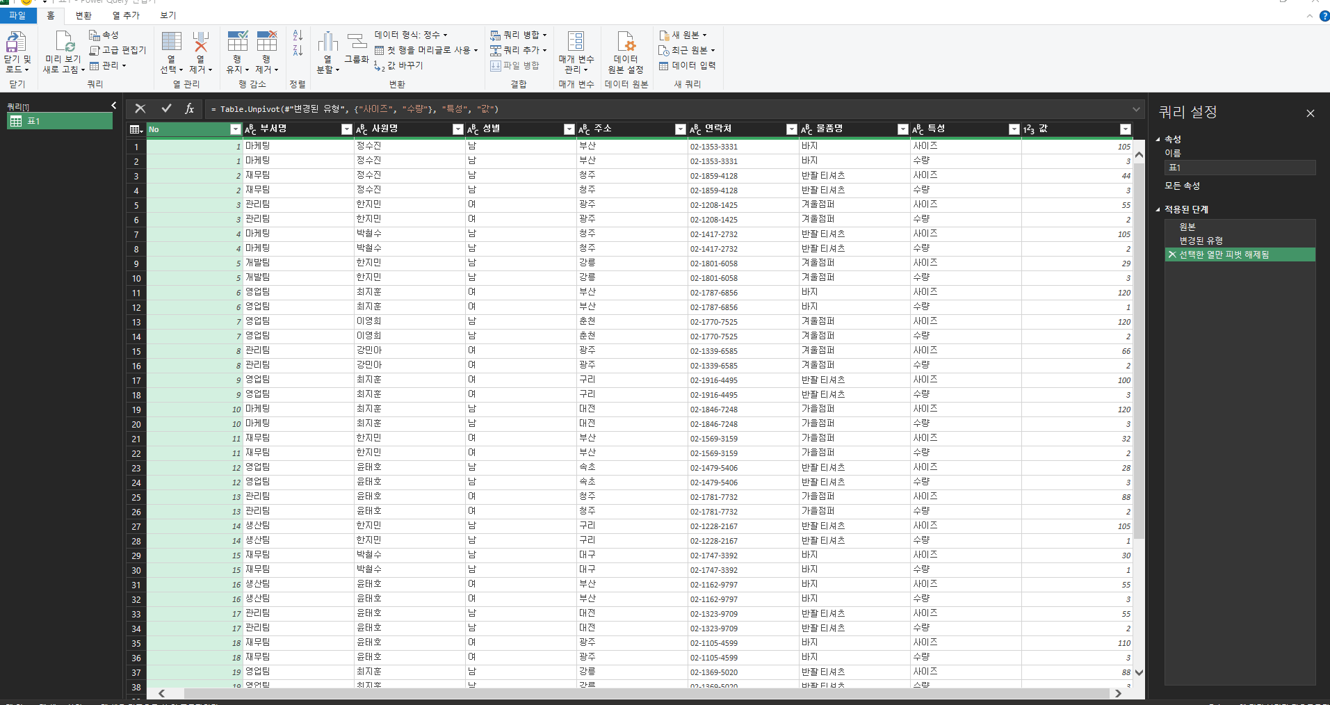

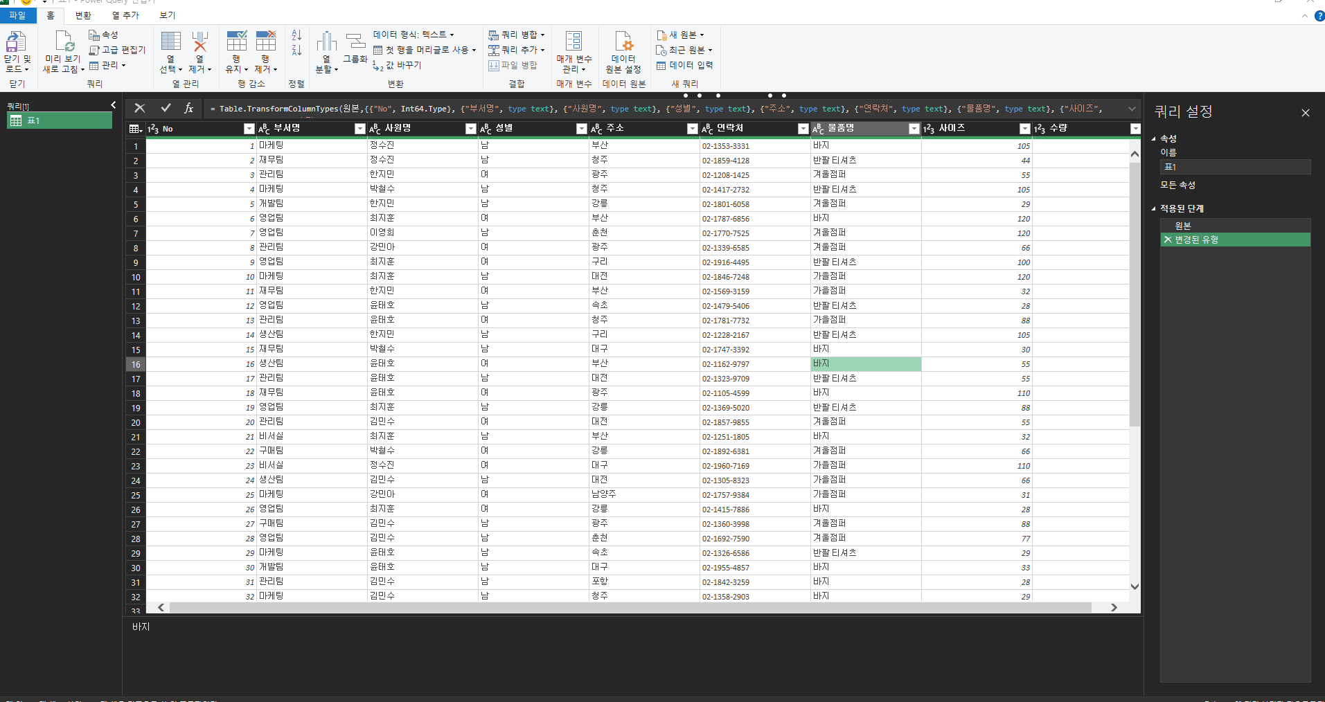

1. 데이터에서우클릭 → 표/범위에서 데이터 가져오기
2. 사이즈, 수량 두 컬럼 선택우클릭 → 선택한 열만 피벗 해제
3. 헤더용 컬럼 생성열 추가 → 사용자 지정 열
새 열 이름 : 헤더수식=[물품명] & " " & [특성]
4. 물품명과 특성열 선택우클릭 → 열 제거

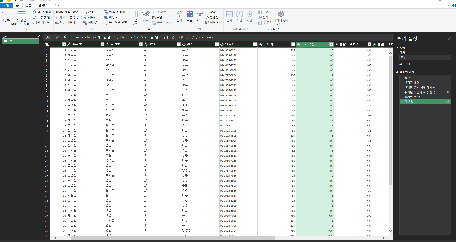

5. 헤더로 피벗 : 헤더 열 선택변환 → 피벗 열값 열 : 값고급 옵션: 집계 함수 → 최대값
6. 파일 → 닫기 및 다음으로 로드
