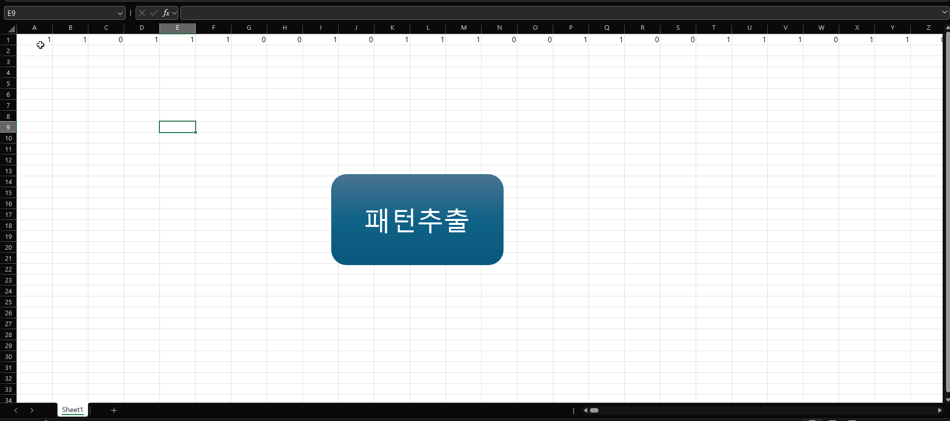

과정이 상당히 복잡합니다.
범위는 일단 a1부터 무한대의 1있다고 가정하고 순서는 b1부터 오른쪽 방향으로 같은 값을 1개만 찾습니다.
b1과 같은 값을 오른쪽 방향으로 1개만 찾으면 d1인데 b1+1의 값이 a1이고(그냥 왼쪽으로 1열 가는걸 +1로 하겠습니다) d+1의값이 c1이니까 같으면 "o" 다르면 "x"로 하고싶습니다.
다음으로 b1과 c1의 값이 같은 셀(10)을 오른쪽 방향으로 또 한개만 찾는다고 가정하면 f1g1(10)인데 마찬가지로 b1c1+1의 값이 a1이고 f1g1+1이 e1인데 서로 값이 같으면 "o" 다르면" x"로 합니다.
그다음으로 b1c1d1과 같은 값을 또 찾고 그러면 i1j1k1 이 찾아질거고 거기에 b1c1d1+1=a1, i1j1e1+1=h1인데 위와 마찬가지로 "o" 다르면 "x"로 합니다
이런식으로 계속해서 b1, b1c1, b1c1d1, 계속해서 확장해나가고 싶은데 이런 매크로를 챗gpt로 돌려봐도 잘 못 만들더라구요
위 결과값을 엑셀로 정리하게 되면 이렇게 됩니다
이걸 매번 노가다로 찾아서 정리할수도 없고 무조건 매크로 함수로 돌려야 할것 같은데 도저히 방법이 없네요...
제가 아직 엑셀 초보인데다가 이런 고급 매크로는 단기간 공부로는 도저히 만들어 내기가 어려울 것 같아 도움을 요청드립니다.
과연 해결할 수 있을까요
질문을 이해해 보도록 하겠습니다.
1. A1부터 오른쪽 끝(무한대 가정)까지 0 또는 1있다고 가정한다는 것은 오른쪽 방향으로 16384까지 가면서 셀값이 1 또는 0이 들어있다는 의미로 해석이 됩니다.
2. 패턴을 찾는데,
1개짜리 패턴은 현재 B1의 값이 1이니까 같은 값을 갖는 셀을 1개만 일단 찾으면 D1이고
B1 + 1은 왼쪽으로 한 칸 이동하면, A1입니다.
그리고 D1은 E1에서 1을 찾았으니까 D1 + 1(왼쪽으로 한 칸 이동)은 C1 입니다.
그래서 B1 + 1 과 A1은 같으니까 "O", D1 + 1과 C1은 같으니까 "O", 만약에 다르면 "X"로 마킹합니다.
3. 그 다음 2개짜리 패턴은 B1C1의 조합으로 10 이니까 이를 또 찾은면 F1G1인데,
여기서 B1C1 + 1 (왼쪽으로 한 칸이동)은 A1이고 F1G1 + 1 은 E1인데 각 각 1이므로 "O"로 마킹합니다.
4. 이러한 패턴은
"B1부터 길이를 1칸씩 늘려가며 패턴을 만들고, 오른쪽에서 동일 패턴을 1번만 찾은 뒤,
각 패턴의 ‘왼쪽 한 칸 값’을 비교하여 O / X를 판단한다."로 이해했습니다.
Option Explicit Public Sub PatOX() On Error GoTo EH Dim ws As Worksheet: Set ws = ActiveSheet Dim stp As Long: stp = 0 Dim eRow As Long: eRow = 1 '// 데이터 행 Dim bCol As Long: bCol = 2 '// B열 Dim eCol As Long '// 마지막 열(배열 기준) Dim oCol As Long: oCol = 1 '// 출력 시작열(A) Dim lRow As Long: lRow = 4 '// 라벨 행 Dim rRow As Long: rRow = 5 '// 결과 행 stp = 10 Dim lc As Long lc = ws.Cells(eRow, ws.Columns.Count).End(xlToLeft).Column If lc <= bCol Then Exit Sub stp = 20 Dim arr As Variant arr = ws.Range(ws.Cells(eRow, 1), ws.Cells(eRow, lc)).Value2 stp = 30 eCol = UBound(arr, 2) '// 실제 읽힌 열로 재확정 If eCol <= bCol Then Exit Sub Dim n As Long: n = eCol - bCol + 1 If n < 2 Then Exit Sub stp = 40 Dim sB() As Byte ReDim sB(1 To n) Dim i As Long, v As Variant For i = 1 To n v = arr(1, bCol + i - 1) If v = 1 Or v = "1" Then sB(i) = 49 Else sB(i) = 48 End If Next i stp = 50 Dim Z() As Long Z = ZCal(sB, n) stp = 60 Dim ans() As Long ans = AnsZ(Z, n) stp = 70 '// 라벨 100개로 고정(단, n보다 크면 n까지만) Dim m As Long m = 100 If m > n Then m = n stp = 80 Dim out As Variant ReDim out(1 To 2, 1 To m) Dim aL As Variant: aL = arr(1, bCol - 1) Dim lab As String: lab = "" Dim fPos As Long, fCol As Long Dim ox As String For i = 1 To m '// 라벨은 100개까지 계속 생성 lab = lab & Ltr(bCol + i - 1) out(1, i) = LCase$(lab) & "1" '// ans(i)=0이면 못찾음 => x fPos = ans(i) If fPos = 0 Then out(2, i) = "x" Else fCol = bCol + fPos - 1 '// 경계 체크 If fCol - 1 < 1 Or fCol - 1 > eCol Then out(2, i) = "x" Else If CStr(aL) = CStr(arr(1, fCol - 1)) Then ox = "o" Else ox = "x" out(2, i) = ox End If End If Next i stp = 90 ws.Range(ws.Cells(lRow, oCol), ws.Cells(rRow, oCol + m - 1)).Value = out Exit Sub EH: MsgBox "오류 " & Err.Number & vbCrLf & Err.Description & vbCrLf & _ "stp=" & stp, vbCritical End Sub '// Z-Algorithm (경계 체크 강화) Private Function ZCal(ByRef sB() As Byte, ByVal n As Long) As Long() Dim Z() As Long ReDim Z(1 To n) Dim L As Long, R As Long, i As Long, k As Long L = 1: R = 1 Z(1) = 0 For i = 2 To n If i <= R Then k = i - L + 1 If k < 1 Or k > n Then Err.Raise 9, , "ZCal: k out (" & k & ")" End If Z(i) = R - i + 1 If Z(k) < Z(i) Then Z(i) = Z(k) Else Z(i) = 0 End If Do While (i + Z(i) <= n) If (1 + Z(i) < 1) Or (1 + Z(i) > n) Or (i + Z(i) < 1) Or (i + Z(i) > n) Then Err.Raise 9, , "ZCal: idx out" End If If sB(1 + Z(i)) <> sB(i + Z(i)) Then Exit Do Z(i) = Z(i) + 1 Loop If i + Z(i) - 1 > R Then L = i R = i + Z(i) - 1 End If Next i ZCal = Z End Function '// ans(L)=접두 길이 L이 다시 나타나는 최소 시작 위치 Private Function AnsZ(ByRef Z() As Long, ByVal n As Long) As Long() Dim hd() As Long, nx() As Long ReDim hd(0 To n) ReDim nx(0 To n) Dim i As Long, zL As Long For i = 2 To n zL = Z(i) If zL > 0 Then If zL < 0 Or zL > n Then Err.Raise 9, , "AnsZ: zL out" nx(i) = hd(zL) hd(zL) = i End If Next i Dim ans() As Long ReDim ans(1 To n) Dim minP As Long: minP = 0 Dim L As Long, p As Long For L = n To 1 Step -1 p = hd(L) Do While p <> 0 If p < 0 Or p > n Then Err.Raise 9, , "AnsZ: p out" If minP = 0 Or p < minP Then minP = p p = nx(p) Loop ans(L) = minP Next L AnsZ = ans End Function '// 열번호 -> 열문자 Private Function Ltr(ByVal c As Long) As String Dim t As Long, m As Long, s As String t = c Do While t > 0 m = (t - 1) Mod 26 s = Chr$(65 + m) & s t = (t - 1) \ 26 Loop Ltr = s End Function무한대로 진행하면,
셀 "문자 길이 제한" 때문에 에러가 발생합니다.
엑셀은 한 셀에 들어갈 수 있는 텍스트가 최대 32,767자인데,
라벨이 b1, bc1, bcd1처럼 길이가 계속 증가하므로 어느 순간 반드시 32,767자를 넘는 순간이 옵니다.
따라서, 작업을 진행하면서
m값을 원하는 라벨 수만큼 제한을 두도록 합니다.
