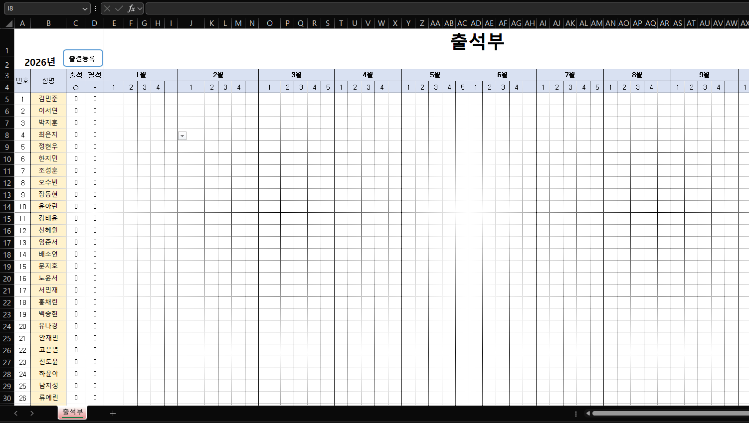

해마다 사용할 출석부를 만들고 있는데 월간 출석률을 어떻게 구해야 하는지와
월간 출석률 구할 때 년도에 따라 매월 주차가 달라지는데 주차표기를 안해도 월간 출석률을
어떻게 구하는지도 알고 싶습니다.

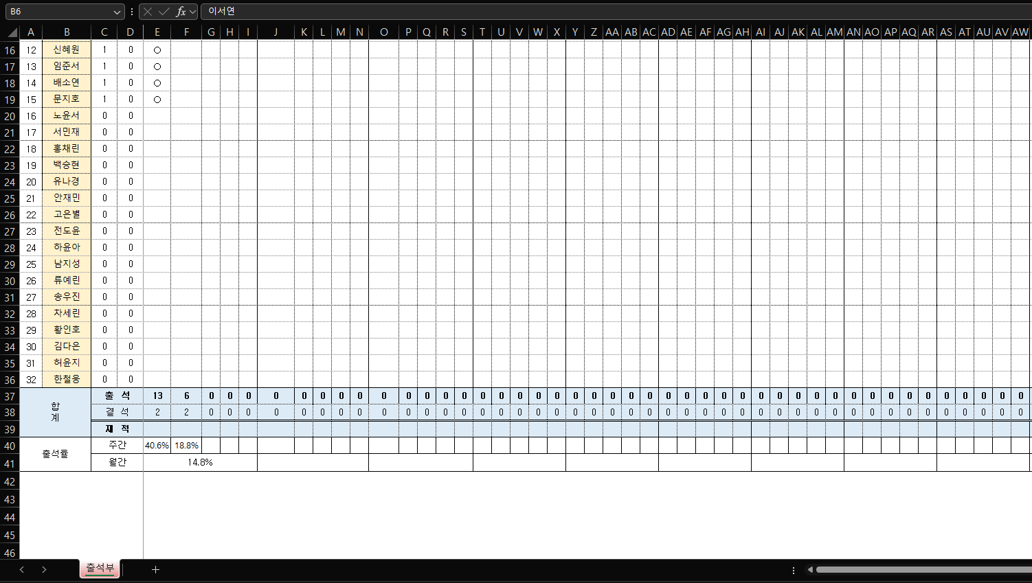

E41=IFERROR(SUM(E37:I37)/(SUM(E37:I37)+SUM(E38:I38)),"")이렇게 하면 되지 않을까요?
덕분에 잘 해결되었습니다.
감사합니다.~

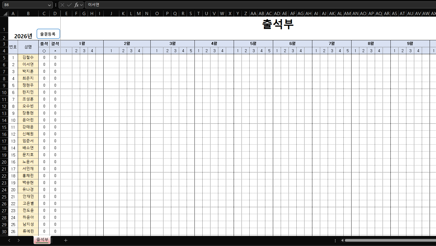

안녕하세요~이렇게도 활용해 보세요.
매크로 파일을 처음 사용해 보신다면,인터넷에서 다운받은 매크로 파일은 보안상 기본적으로 차단되어 있어서, 바로 실행하면 매크로가 막히는 경우가 많습니다.
1. [파일 속성에서 차단 해제]파일을 다운로드 받은 폴더에서 파일 → 마우스 오른쪽 클릭 → 속성“차단 해제” 체크 후 [확인]
2. [매크로 보안 설정 확인]Excel 실행 → [파일] → [옵션] → [보안센터] → [보안센터 설정] → [매크로 설정]"VBA 매크로 사용" 체크 후 [확인]
3. (선택)[신뢰할 수 있는 위치에 저장]자주 쓰는 매크로 파일이라면,[파일] → [옵션] → [보안센터] → [신뢰할 수 있는 위치]매크로 파일이 있는 폴더를 추가 후, 그 폴더 안에서 매크로 파일을 실행하면 항상 허용이 됩니다.
[이름수정 자동반영][출결등록][출석률 자동반영]
친절하게 활용방안을 알려주셔서 감사합니다.~
이렇게 하면 되지 않을까요?
덕분에 잘 해결되었습니다.
감사합니다.~
이렇게도 활용해 보세요.
1. [파일 속성에서 차단 해제]
“차단 해제” 체크 후 [확인]
2. [매크로 보안 설정 확인]
자주 쓰는 매크로 파일이라면,
[이름수정 자동반영]
[출결등록]
[출석률 자동반영]
