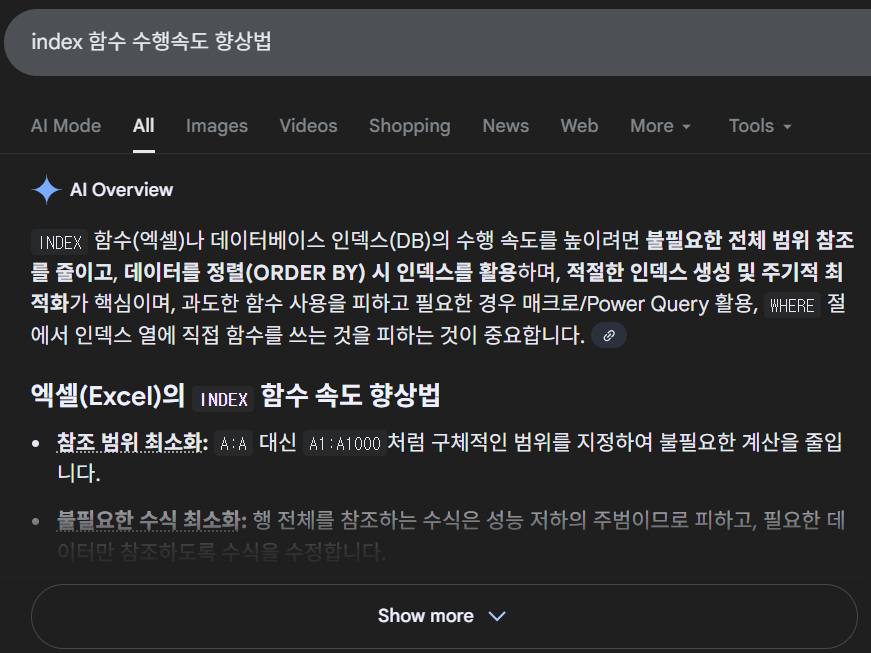

INDEX 함수로 검색하는 방법이 아주 빠르다고 해서 애용중입니다.
아래는 이 공식에 대한 실제의 예입니다.
=INDEX(A:A, 3)
A열 전체 범위(A:A)에서 3번째 행에 있는 값을 가져옵니다그런데 위보다 더 빠르게 할려면
A:A 처럼 하지 말고 A1:A9999 처럼 명확하게 범위를 지정하라고 인공지능이 대답해 주었습니다.
인공지능에게 엑셀 최대행 갯수는? 이라고 질문하면 아래와 같이 대답해줍니다.
엑셀에서 최대 행 갯수는?
최대 행 수: 1,048,576개 입니다. 이 말인 즉슨
=INDEX(A:A, 3) ---> 1,048,576번 검사한 후에 , 3번째 찾음.
=INDEX(A1:A9999, 3) ---> A1:A9999 이므로 9999번 검사한 후에 3번째 찾음.
즉, 이런 논리라면 위 중에 무엇이 속도가 더 빠른 지는 금방 알 수 있겠네요. 후자가 더 빠르겠죠.제 이해가 맞는지 아닌지는 모르겠지만, 이는 제가 질문할 사항이 아닙니다. 단지...

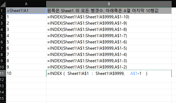

질문예제파일에 있는 기능은 위와 같이
=INDEX(Sheet1!A$1:Sheet1!A$9999,A$1-1)
시트1 에 있는 1행~9999행 중에서 마지막 1 개행의 값을 가져오시오이구요. 이것이 10개가 있으니 최정적으로 10개 행을 가져옵니다.
그 셀들이 하는 일을 도식화하여 설명드리면
1 ~ 9999 번째 행 중에서 마지막 10번째
1 ~ 9999 번째 행 중에서 마지막 3번째
1 ~ 9999 번째 행 중에서 마지막 2번째
1 ~ 9999 번째 행 중에서 마지막 1번째.....와 같습니다. 그런데 각 셀들은 저마다...
1 ~ 9999 번째 행 중에서 ........ 이 동일계산을 각각 셀마다 반복하고 있습니다. 고정된 것인데도요. 그러면 그러면 효율적이지 않잖아요.
윗행도 아랫행도 10개 행 모두가 [ 1 ~ 9999 번째 행 ] 을 검사하고 마지막 몇번째. 이런 식으로 [ 1 ~ 9999 번째 행 ] 이라는 과정이 고정되어 있어요.
그 부분이 바로 아래 문구에 해당될 테구요.
=INDEX(Sheet1!A$1 : Sheet1!A$9999, A$1-1 ) <-- 원래 수식. 이런 수식이 10개 있음.
Sheet1!A$1 : Sheet1!A$9999 <--- 위 수식중 쓸데없이 반복중인 부분. 이 파일에서는 10번 반복중. 위 [ 쓸데없이 반복중인 부분 ] 을 [ 하나의 고정값 ] 으로 치환해버리고 싶습니다.
이 파일에서는 어차피 10개의 행 모두가 [ 동일한 계산 ] 에 해당하잖아요. 동일하므로 1번만 하면 되는데 각 10개가 각자 하고 있으니 불필요한 행위라는거죠.
그런데 문제는 [ 고정해야할 것 ] 이 [ 값이 아니라 범위] 라는 것이 문제입니다. 고정값 말고, 고정범위를 치환하는 방법을 모르겠습니다.
만약, 이게 숫자로 된 값이라면 ... 예를 들어 그 값이 32344 라는 특정 숫자라면
[ 쓸데없이 반복중인 부분 ] - 이걸 C1 에 저장 하면
Sheet1!A$1 : Sheet1!A$9999 <--- 쓸데없이 반복중인 부분
C1 <--- 고정값으로 치환, C1 = 32344 라면
=INDEX( C1, A$1-1 ) <-- 최종
= INDEX( 32344 , A$1-1 ) <-- 최종 ( 드디어 행 카운트 하지 않게 됨. 32344 번째 행. 고정됐으니까)이렇게 되면 각각 셀들은 힘들게 [ 쓸데없이 반복중인 부분] 계산할 필요없게 되잖아요.

네. 맞습니다. 제 질문을 정확히 요약해주셨네요. 제가 이런 생각을 하게된 이유는 그동안 시트 여기저기 위치한 값들 중에서 참조할 값들을 어떻게 빨리 찾을수 있을까 궁리하다가 vlookup, counta 등 여럿을 시도해봤는데 그중 가장 나은 것이 INDEX/Match 라는 결론을 냈습니다. 속도체감을 딱히 느끼지는 못하지만 엄청난 대용량일때에는 그나마 가볍고 빠른것 같아요. 그런데 INDEX 수식을 자주 사용하다가 참조횟수가 늘면서 =INDEX(A:A, 3) 도 부하가 걸리니 결국 =INDEX(A1:A9999, 3) 와 같이 범위를 지정해주어 속도향상을 꾀할 수 있다는 힌트를 인공지능으로부터 얻었습니다. 값이 어디 있는 지 명확한 구역 범위로 제한되어 있다면 충분히 이렇게 개선하는 것이 맞을 겁니다. 인공지능이 알려준 첫째 전략으로 나오는 것은 [ 참조범위를 최소화하여 불필요계산을 줄인다 ] 인데요. 아래와 같았습니다.
위와 같이 대답하니 제 결론은 =INDEX(A:A, 3) 라면 먼저 이 함수는 A:A 를 카운트한다는 오해(?) 를 했던 것 같습니다. =INDEX(A1:A9999, 3) 라면 카운트 횟수가 줄어드니 빨라진 결과를 낳게 되구요. 이 둘의 차이는 이것 외에는 없으니 속도차이는 당연히 이 카운트횟수에서 기인한다는 결론을 내게된 건데요. 지금 생각해보니 제가 제대로된 헛발질만 하고 있었다는 것을 실감하네요. 선생님 설명을 듣고보니 INDEX 는 배열로 바로 그 번호로 점프하는 방식을 사용하고 있었다니 아~ ㅠ 제가 머리가 띵해지네요. INDEX를 직관적으로 따지지않고 너무 심도있게 궁리한 것이 아닌가 지금와보니 후회가 듭니다.
직관적으로 생각해도 INDEX가 이렇게 무식하게(전체를 카운트한다는게 좀 무식하잖아요) 만들어졌을 리가 없을텐데 왜 인공지능은 저런 대답을 할까? 였구요. 그런데 저는 내심...이럼에도 불구하고 참 엑셀이 빠르기도 빠르네~ 감탄스럽기도 하고 1,048,576번째 행까지 검사하는 것이 만만치 않을텐데 어찌 이리도 빠를까? 이게 [ 셀수식은 인터프리터 방식이 아니고 완전 컴파일화 수행되어 com 과 직접 통신하는 방식의 위대함인가? 사실상의 속도 = 0 에 수렴된 극한의 속도향상이라고도 생각하기도 했었습니다. 그런데 이런 셀수식이 100만개가 있다면 만만치 않을텐데~ 어떻게 순식간에 계산이 될까? 라는 의심도 있었습니다.
인공지능이 이런 설명을 해줬어야 했는데, 원리를 가르치지 않고 곁가지 정보로 결론만 알려주니 제가 여기까지 잘못 인도된것 같네요.
먼저 선생님께서 제시해주신 방법을 시도해 봤습니다.
아~ 역시 이 방법이 있었군요. MyData 의 정의는 딱 1번만 하고, 셀수식에서 필요할 때마다 불러주기만 하면 되니까요. 네. 제가 원했었던 방식입니다. 범위를 이름으로 정의하는 방식은 익이 들었는데 왜 이걸 생각하지 못했을까? 약방에 감초가 넘쳐나도 정작 제가 아플 땐 그 약초를 달여먹을 생각은 못하고 혼자 끙끙 앓던 바보였네요.
그런데 위 방식은 좀 의문이 듭니다. 저는 선생님의 설명을 듣고 [ C1 셀수식에서 저렇게 r 을 LET 으로 1번 정의해주면 다른 셀 A2 에서는 그냥 r 만 불러주면 되는건가? LET 없이도.. ] 라는 생각이 문득 들었습니다. VBA 전역변수처럼 셀수식에서도 이쪽저쪽 전역화된 방식이 도입된건가? LET이라는 함수를 알아보니 엑셀365버전부터 생긴 최신기법이라고 나와있더라구요. 그래서 제가
... 이라고 하니 첫번째 수식은 잘 계산이 되고 2번째부터는 수식이 그냥 셀에 보여지네요. 계산값이 보이지 않아요.
선생님께서도 한번만 평가되어 재계산이 일어나지 않는다고 말씀하셨는 어찌된 일일까요. 여기 오빠두에 올려진 예제파일도 살펴보았습니다.
근데 이렇게 하면 계산값이 잘 보여지긴 합니다. 그런데 이렇게하면 LET 정의를 10번 한다는 건데요. 이러면 결국 또 느려지지 않나요? 이건 [ Sheet1!A$1:Sheet1!A$9999 라는 반복동작을 줄여 속도향상을 꾀한다는 전략을 세울려고 했었는데, 그걸 반복하지 않지만, LET(r,Sheet1!A$1:Sheet1!A$9999, ... 라는 새로운 반복동작 ] 이 생겨버렸잖아요. LET 정의를 셀마다 1번씩 총 10번하게 되잖아요. 만약 이걸 A1셀에서 1번만 수행하고 다른 셀에서는 수행할 필요없다면 좋을텐데요. 이런 셀이 100만개 있는 파일에서는 엄청난 속도향상이 생길텐데요. 제 이해가 맞나요?

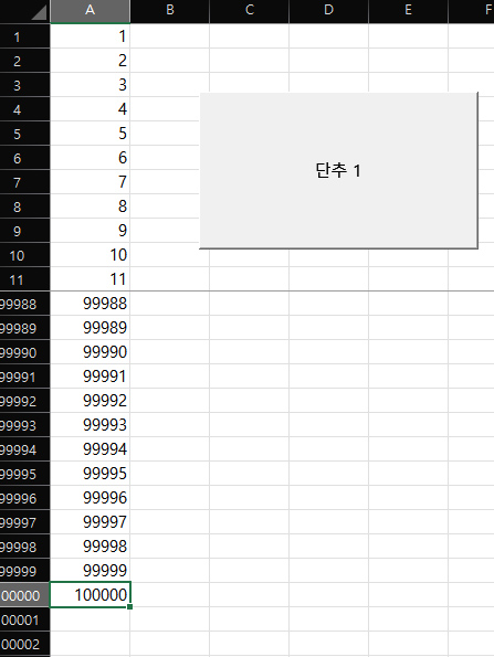

VBA는 흔히 Timer 를 사용하여 평가하잖아요. 언젠가 제가 인공지능에게 물어본 건데 [ 셀수식의 속도를 측정하는 방법은 무엇인가? ] 라는 질문을 던졌던 적이 있었습니다. 그런데 답변은 [ 직접적인 방법은 없다 ] 였습니다. 그리고 [ 굳이 속도측정을 꼭 해야한다면 수식실행 전에 스톱워치를 누르고 종료후에 스톱워치를 눌러 시간을 잴 수 있다 ]라는 황당한 답변을 받은 적이 있습니다. 그런데 저렇게 (어떤 건지는 잘 모르지만) 측정을 하는 방법이 있었군요.
저 위쪽 댓글에서 알려주신 이 방법도 참 대단한 방법이라고 생각했었는데요. 이것도 예제파일을 만들어 직접 해볼려고 하거든요. 많은 정보를 주셔서 감사드립니다. 즐거운 주말 보내세요.
AI에 말을 확신하지마세요. 직접적인 방법은 없다?
위에 스샷은 그냥 간단히 보여준겁니다.
현재 동적배열과 LAMBDA는 더 이상 함수가 아닙니다. 프로그래밍 언어입니다.
LAMBDA를 사용하면 수식의 평가시간을 측정하는 함수를 만들수 있습니다.
그냥 평가하는 것도 아니고 100번 돌려서 평균을 낸다던가.. 표준편차를 측정한다건가..
제약 사항은 VBA와 마찬가지로 1/100초까지만 측정가능합니다. 이건 엑셀의 태생적 한계에요. 나노세컨드까지 측정하려면 vba 윈도우 api 사용해야 합니다. 하지만 그렇게까지 측정할 일이 없어요.
100 th: 0.000 [sec] 이라고 나온건 100번 돌려서 평균 밀리 세컨드로 측정할수 없을만큼 빠르기 때문에 0이라고 나온겁니다.
10 th: 0.798 [sec]은 10번 돌려서 평균 0.798초가 나온겁니다.
와~ 참. 세상은 넓고 고수님들은 여기저기 계시네요. 제가 엑셀 걸음마단계를 지금 막 벗어난 수준이라고 자부하는데 그나마 정보를 찾으려 먼길 마다않고 해외커뮤니티까지도 열람하고 있는데 우리 한국만큼 빠른 답변을 받는 곳은 없는것 같습니다. 심지어 정말 고수님들이 한두분이 아닌거 같아요. 저런 방법이 있었다는 것을 알았다면 제가 생고생을 하지 않았을텐데... 셀수식 속도측정하는 방법은 없다는 인공지능 답변을 믿고.... 제가 직접 폰 스톱워치로 셀수식과 VBA중 누가 더 포퍼먼스가 빠를까? 재 본적이 있습니다. 좀 황당하지만 저는 그 당시 완전 문외한 입장에서 최선을 다해서 쟀었습니다.
위는 1부터 100000까지 더하기 속도측정 VBA입니다. VBA로는 아주 간단하게 측정가능합니다. 셀수식의 속도측정은...
위 2개는 VBA와 셀수식 중 누가 더 빨리 [ 1부터 100000까지 더하기 ] 하나 측정하는 방법입니다. 속도는 0 초입니다. 정확히 말하면 0.000000001초일 겁니다. 너무 빨라 측정이 안되요. 그런데 이걸 스톱워치로 측정하려했으니 제가 정말 바보였었죠. 심지어 아아폰도 갤럭시도 스톱워치는 1/100 초가지만 잴 수 있죠. 설령 1/1000 초가 나온들 누가 손동작으로 그걸 측정할 수 있을까요? 엑셀에 한참 재미를 붙여 알아갈 때 별별 짓 퍼포먼스 추억쯤으로 기억하고 있습니다. 차후에 좋은 말씀 다시 전해주시면 감사드리겠습니다. 감사합니다.
