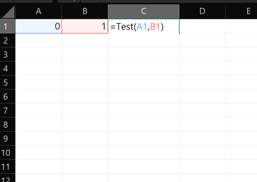

Public Function Test(a As Integer, b As Integer) As Integer
Test = a + b
End Function와 같이 Test 라는 이름의 사용자정의함수가 있는데(이하 Test), 이를 셀에서 보면 아래와 같이 A1, B1 셀값이 변동되면 C1 셀도 재계산됩니다.

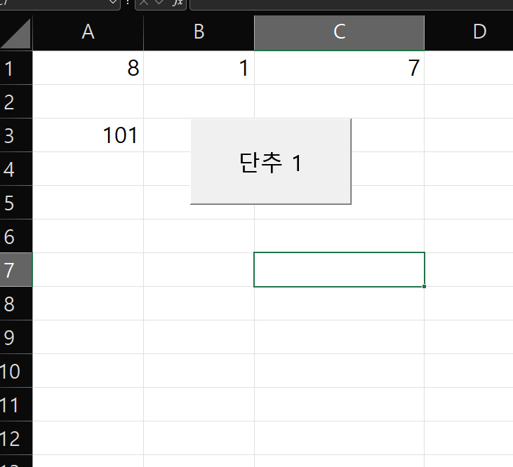

새로 하나의 버튼을 만들겠습니다. 아래 [단추1] 과 같습니다.
위 버튼은 [ 1 과 100 을 더하여 그 값 101 을 A3셀에 입력해라 ] 입니다.
버튼을 누르면 101 이 A3셀에 입력되겠죠. 소스는 아래와 같이 간단합니다.

End Sub중요한 점은, 이 소스는 가장 위에 설명드린 사용자정의함수Test 와 무관합니다. 글쵸. 그래서 이 버튼을 눌러서 A3셀값이 입력되든 말든, Test 에 영향을 끼치지않겠죠. 그런데 제가 어떤 실험을 했냐면.... 현재 이 상태에서 ..... VBA창을 열어서
Test = a - b ' <--- 여기 고침. 예전에 a + b 였는데, 지금은 a - b 로 수정됨
End Function...와 같이 수정하고 VBA창을 닫았습니다. 이렇게 수정한 이유는 [ Test 의 파라미터가 아닌 곳의 값이 변해도 Test 가 재계산이 되는 경우도 있지 않을까? ] 그런 의문이 들었고 재계산이 발생한 것을 알기 위해 일부러 고쳐본 겁니다. 저렇게 수정하고 VBA창을 닫는다하여
Test = a - b 로 바로적용되어 A3 셀값이 바로 변하지는 않습니다. 아직 셀값이 변동안되어 예전정보를 그대로 가지고있겠죠. 셀값변동 사건(이벤트)이 발생되지 않은 상태니까요. 그런데 이제 실험을 해보겠습니다.
제가 실험한 내용 (아래) :
현재 이상태에서.....제가 저 버튼을 눌러봤습니다. 1 + 100 = 101 을 계산하여 A3셀에 입력시키는 버튼이요. 그리고 이 사건은 Test 와 전혀 무관하죠? 그런데도 A3 셀이 변하더라구요. 제가 아까 수정한 a - b 가 적용된 새값으로 입력되더라구요. 이는 Test의 재계산이 이루어졌다는 겁니다. Test 파라미터 인수를 건들지 않았는데도요.
결론 : 사용자정의 함수는 자기 파라미터 a, b 값의 변동이 설령 없다해도 재계산을 한다. 인터넷설명, 인공지능 설명이 틀렸다는 결론에 도달함.
저의 질문 : 서로 무관한데 왜 재계산 된건지 그 이유를 알고 싶습니다. 이건 Test 함수만의 문제가 아니라 제가 엑셀이 돌아가는 근본원리를 모르고 있다는 자괴감이 듭니다. 엑셀의 기본원리에 대해 좀 설명해주시면 감사드리겠습니다.

제가 실험했던 현상 몇가지 더 :
1. 저렇게 소스 수정후, 마우스로 셀을 이리저리 클릭하면 Test재계산 안함. 마우스동작 이벤트로는 재계산 안한다는 결론. 기타 엑셀 메뉴를 열었다 닫았다 상관없는거 다 해봄. 역시 재계산 안함. 이건 예상이 되어 놀랍지 않음.
2. 임의의 셀을 선택했다 해제했다 막~~~ 수없이 해봄. 역시 재계산안함. 저는 재계산할 것으로 예상했는데 예상이 빗나감. 그래서 임의의 셀 선택후 색깔도 빠꾸고 Font Size 도 변경해봄. 역시 재계산 안함.
3. 임의의 셀 어디라도 선택후 키보드로 아무런 숫자 또는 문자 입력해봄. 근데 이건 Test재계산 함. 셀입력 이벤트로는 재계산 한다는 결론.
4. 임의의 셀 어디라도 선택후 키보드로 아무런 숫자 또는 문자 입력하..... ㄹ 려고 하다가.... Enter 말고 Esc 키를 누르고 그냥 나옴. Test재계산 안함.
5. 위와 같이 버튼(매크로 수행)으로는 Test재계산 함. 이미 위에서 설명드림.
6. 버튼을 한번 누르고 ( 101 입력됨), 소스 수정후, 또 한번 버튼 누름 (또 101 입력됨. 그러나 화면상에서는 동일한 숫자라 화면 움직임없음) 이 경우, Test재계산 함.
udf 의 치명적인 문제 중 하나가.. 셀 참조 추적이 안돼서 시트 변경 시 항상 트리거 된다는 겁니다.
그래서 파라미터 변경과 무관하게 시트 변경이 있으면 함수가 재계산되는 것이고, 채우기변경, 선택 변경은 트리거에 영향을 주지 않기에 선택해제, 폰트변경시에는 계산되지 않습니다.
안녕하세요. 답글에 감사드립니다. 네. 그렇지 않아도 시트명 변경같은 트리거 발생시 함수재계산을 실행한다는 것을 확인하였습니다. 참 엑셀은 알다가도 모를 별스런 프로그램이네요. 무엇을 트리거로 인식하고 무엇을 트리거로 인식하지 않는 지 그걸 이해하는 것도 코딩에 필요할 것 같습니다. 감사합니다.

2. 왜 버튼을 누르면 UDF Test()가 재계산이 될까요?
Sub Btn_Click() Range("A3") = 101 End SubVBA에서 셀 값을 변경하면 Excel은 "해당 Sheet는 Dirty 상태"라고 표시합니다.
즉,
엑셀은
"시트의 값이 변경되었으니, 이 변경이 다른 수식에도 영향이 있을 수 있다.
Dependency Tree(의존성 트리)를 다시 확인해야겠다.” 하고
자동으로,
이 시트에 존재하는 모든 수식의 dependency를 다시 검사하고
그 중에서 UDF(Test)는 "휘발성(volatile) 여부"를 재평가하게 됩니다.
이때, 파라미터가 안 바뀌었더라도
엑셀은 UDF는 일반 수식보다 판단 기준을 더 엄격하게 적용하는데,
그 이유는
SUM, IF 같은 내장 함수는 내부동작을 완벽히 알고 있지만,
UDF는 사용자가 마음대로 작성할 수 있으므로,
내부에서 어떤 셀을 참조할지도 모르고
파일 읽을 수도 있고
전역 변수를 읽을 수도 있고
Static 변수도 있고
심지어 랜덤 API나 시간도 가져올 수 있어서
평상시(Normal Runtime)에는
UDF도 의존성 트리에 등록해서 코드를 수정하지 않은 상태에서는
A3를 바꾸는 버튼을 눌러도 Test(A1, B1)은 재계산되지 않는 것이 정상으로
UDF도 Smart Recalc의 대상이지만,
특수 상황(Code Edit)에서는
실험처럼 VBA 코드를 수정하고 닫았을 때,
엑셀은 "코드가 바뀌었으니 기존 의존성 트리가 유효한지 알 수 없다"고 판단하여
모든 UDF를 일시적으로 Dirty(재계산 필요) 상태로 만듭니다.
좀 쉽게 정리하자면,
원칙적으로, 코드를 수정하지 않은 일반적인 상황에서는
Test(A1,B1)와 무관한 셀(A3 등)을 변경해도
그 셀이 의존성 트리 상에서 연결되어 있지 않다면
Test는 재계산 대상에 포함되지 않는 것이 정상입니다.
다만, 코드 수정, 전체 재계산(Full Recalc), 이름 정의 변경, 일부 Add-in 등
다른 요인이 개입되면 예외적으로 재계산이 발생할 수 있다는 의미입니다.
3. 그래서
"셀 클릭, 포맷 변경"은 무효지만 "키보드 입력"은 유효한 이유가
마우스로 클릭하고, 셀 색, 폰트를 변경하고, ESC로 입력 취소를 하는 것은 값을 바꾸는 이벤트가 없어
dependency tree에 변화가 없지만,
입력 후 Enter나
버튼을 클릭하여 매크로를 실행함으로, Range("A3") 값의 변경이 발생하거나
버튼을 클릭하여 값이 동일한 값으로 덮어쓰기하여도 "write" 자체가 변경 이벤트로 처리되어
dependency tree에 변화를 주는 이벤트가 발생하게 됩니다.
