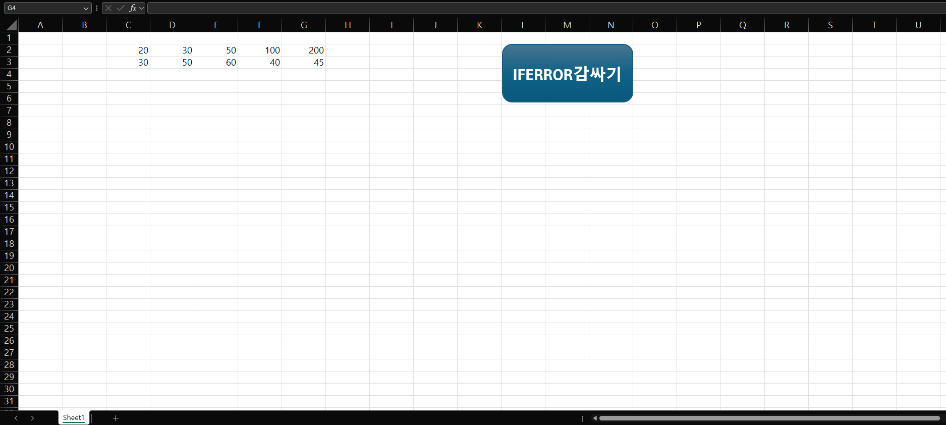

수메리안 채택된 답변 11월 19일
셀수식이나 기타 다른 방법은
실제적으로 어럽다고 보입니다.
VBA로 코딩했으니
한번 적용해 보세요~
Sub IFERROR감싸기()
    Dim ws As Worksheet
    Dim rng As Range
    Dim cell As Range
    Dim f As String
    Set ws = ActiveSheet
    '// 범위 입력받기
    On Error Resume Next
    Set rng = Application.InputBox( _
        Prompt:="IFERROR로 감쌀 범위를 선택하세요:", _
        Title:="범위 선택", _
        Type:=8)  '// Type:=8 은 Range 타입
    On Error GoTo 0
    '// 취소 버튼 누르면 종료
    If rng Is Nothing Then
        MsgBox "취소되었습니다.", vbInformation
        Exit Sub
    End If
    '// 성능 최적화
    Application.Calculation = xlCalculationManual
    Application.EnableEvents = False
    On Error GoTo ErrorHandler
    '// 선택한 범위의 각 셀 처리
    For Each cell In rng
        If cell.HasFormula Then
            f = cell.Formula2
            '// IFERROR 체크
            If Not (UCase$(f) Like "=IFERROR(*") Then
                cell.Formula2 = "=IFERROR(" & Mid$(f, 2) & ",0)"
            End If
        End If
    Next cell
    MsgBox "완료: " & rng.Address & " 범위의 수식을 IFERROR로 감쌌습니다.", vbInformation
ErrorHandler:
    Application.Calculation = xlCalculationAutomatic
    Application.EnableEvents = True
    If Err.Number <> 0 Then
        MsgBox "오류 발생: " & Err.Description, vbCritical
    End If
End Sub

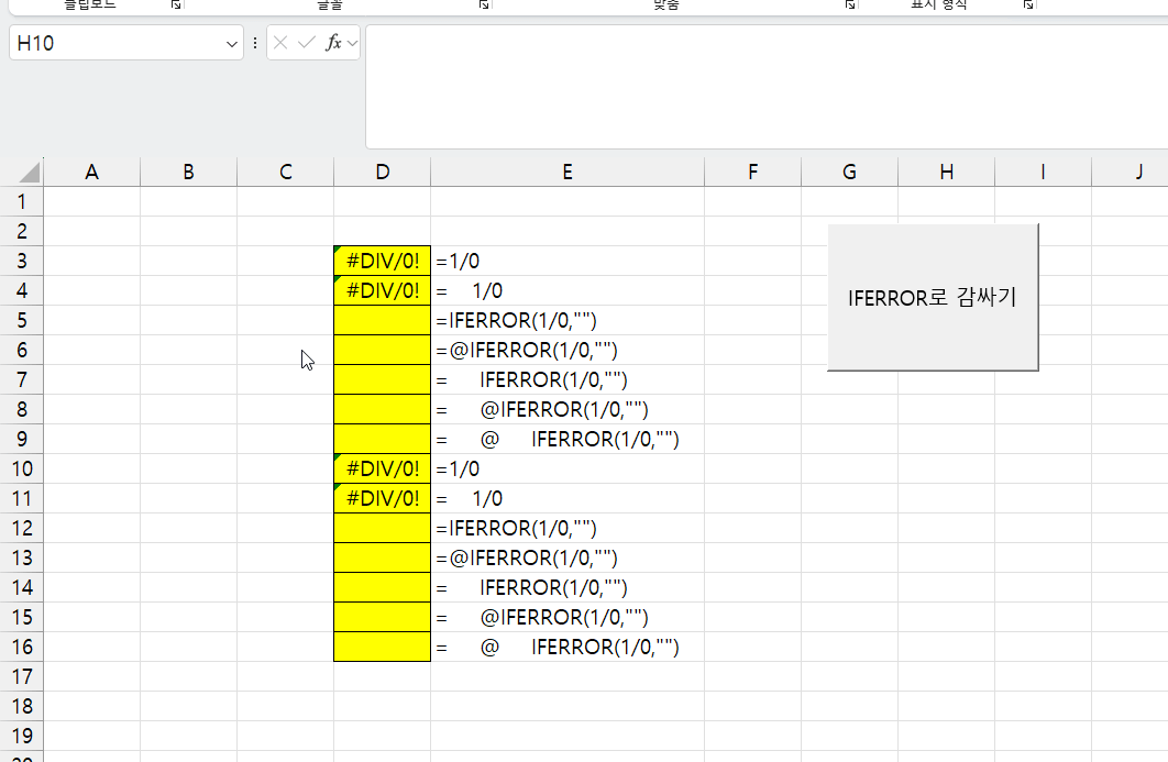

마법의손 11월 20일
 범위선택후 매크로실행
'목적 : 수식을 IFERROR 함수로 처리하기
Sub WrapFormulasWithIFERROR()
    Dim cell As Range
    Dim originalFormula As String
    Dim formulaCells As Range
    On Error Resume Next ' 수식 셀이 없을 경우 오류 무시
    ' 선택된 범위에서 수식이 있는 셀만 찾기
    Set formulaCells = Selection.SpecialCells(xlCellTypeFormulas)
    On Error GoTo 0 ' 오류 처리 복원
    ' 수식 셀이 있을 경우 처리
    If Not formulaCells Is Nothing Then
        For Each cell In formulaCells
            ' "="을 제거하고 앞뒤 공백과 '@'를 제거한 후 수식 추출
            originalFormula = Trim(Replace(Mid(cell.Formula2, 2), "@", ""))
            ' 수식이 IFERROR 또는 IFNA로 시작하지 않는 경우에만 변경
            If UCase(Left(originalFormula, 8)) <> "IFERROR(" And UCase(Left(originalFormula, 5)) <> "IFNA(" Then
                cell.Formula2 = "=IFERROR(" & Mid(cell.Formula2, 2) & ","""")"
            End If
        Next cell
    End If
End Sub
