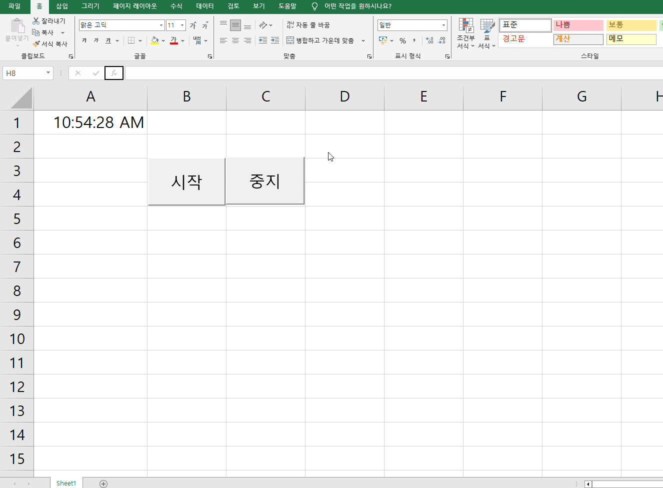

Option Explicit '// ========================= '// 공통 변수 '// ========================= Private Count As Long #If VBA7 Then '// Office 2010 이상 (32/64bit 모두 포함) : PtrSafe / LongPtr 사용 Private Declare PtrSafe Function SetTimer Lib "user32" ( _ ByVal hWnd As LongPtr, _ ByVal nIDEvent As LongPtr, _ ByVal uElapse As Long, _ ByVal lpTimerFunc As LongPtr) As LongPtr Private Declare PtrSafe Function KillTimer Lib "user32" ( _ ByVal hWnd As LongPtr, _ ByVal nIDEvent As LongPtr) As Long Public TimerID As LongPtr '// 타이머 ID(포인터 크기와 맞춤) #Else '// Office 2007 이하 (무조건 32bit) : PtrSafe / LongPtr 없음 Private Declare Function SetTimer Lib "user32" ( _ ByVal hWnd As Long, _ ByVal nIDEvent As Long, _ ByVal uElapse As Long, _ ByVal lpTimerFunc As Long) As Long Private Declare Function KillTimer Lib "user32" ( _ ByVal hWnd As Long, _ ByVal nIDEvent As Long) As Long Public TimerID As Long '// 32bit에서는 그냥 Long 사용 #End If '// ========================= '// 외부에서 호출하는 엔트리 '// 버튼 [시작] / [정지]에 연결 '// ========================= Public Sub StartCount() '// 최초 카운트 초기화 Count = 0 '// 1초마다 타이머 (원하면 3으로 바꿔서 3초마다로 가능) StartTimer 1 End Sub Public Sub StopCount() DeactivateTimer TimerID End Sub Public Sub StartTimer(ByVal Seconds As Long) '// Seconds 간격(초)으로 Timer 시작 ActivateTimer Seconds, AddressOf TriggerEvent, TimerID End Sub '// ========================= '// SetTimer가 호출하는 콜백 '// 파라미터 타입이 32/64bit에 맞아야 함 '// ========================= #If VBA7 Then Private Sub TriggerEvent( _ ByVal hWnd As LongPtr, _ ByVal uMsg As Long, _ ByVal idEvent As LongPtr, _ ByVal SysTime As Long) '// DWORD는 4바이트 #Else Private Sub TriggerEvent( _ ByVal hWnd As Long, _ ByVal uMsg As Long, _ ByVal idEvent As Long, _ ByVal SysTime As Long) #End If On Error Resume Next EventFunction End Sub '// ========================= '// 타이머 시작/정지 내부 함수 '// ========================= #If VBA7 Then Private Function ActivateTimer( _ ByVal Seconds As Long, _ ByVal FunctionAddress As LongPtr, _ ByRef tID As LongPtr) #Else Private Function ActivateTimer( _ ByVal Seconds As Long, _ ByVal FunctionAddress As Long, _ ByRef tID As Long) #End If On Error Resume Next '// 이미 돌고 있지 않을 때만 새로 시작 If tID = 0 Then tID = SetTimer(0, 0, Seconds * 1000, FunctionAddress) End If End Function #If VBA7 Then Private Function DeactivateTimer(ByRef tID As LongPtr) #Else Private Function DeactivateTimer(ByRef tID As Long) #End If On Error Resume Next If tID <> 0 Then If KillTimer(0, tID) <> 0 Then tID = 0 End If End If End Function '// ========================= '// 매 틱마다 실제로 하고 싶은 작업 '// ========================= Private Sub EventFunction() On Error Resume Next Dim tm As Date tm = Time With ThisWorkbook.Worksheets("Sheet1") '// 시트명 맞게 수정 .Cells(1, 1).Value = Format$(tm, "hh:nn:ss") '// A1에 12:32:00 형식 표기 End With Count = Count + 1 'Debug.Print "Count:" & Count & " now:" & tm End Sub안녕하세요.

4. 수정된 코드로 실제로 32bit 에서 에러없이 잘 돌아가는 짤까지 올려주셔서 감동입니다.
32bit 엑셀은 요즘 같은 고사양컴이 흔한 시대는 잘 사용하지 않아 그런 컴을 발견하기도 힘들어 테스트도 힘들었을텐데, 짤에 보면 진짜 32bit 컴을 확인해주시네요. 또한 테스트시간이 오전 10시경 인데.. 시계가 테스트라서 시간이 찍힐 수 밖에 없잖아요. 그렇다면 아침에 소스를 고쳐주셨다는 짐작을 할 수 있는데, 뭐하시는 분이신가요? 회사재직중이라면 일해야할 시간이니 그런 분 같지도 않고, 아침에 일어나 계시니 밤샘하시는 엑셀오타쿠도 아니신 듯 하고, 궁금합니다. 올려주신 소스 32bit 64bit 양쪽에서 아주 잘 돌아가는 것을 확인하였습니다. 거듭 감사드립니다. 소스에 주석 달아주셔서 또한 더욱 감사드리고 공부에 참고하도록 하겠습니다.
