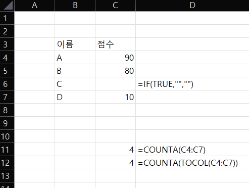

GroupBy와 PivotBy의 함수가 데이터를 처리하는 방법의 문제로 보이네요.
실제 COUNTA를 셀 영역에 사용할 경우 빈셀은 그대로 무시되는데,
다른 함수를 한 번 거치면 빈셀은 아마도 내부적으로 다른 값으로 치환되어 전달되는 듯 합니다.
이 전달된 값이 통계함수에서 계산이 되는 것이 원인으로 보입니다.
C API를 .NET으로 사용가능하게 하는 ExcelDNA에서도 빈셀은 ExcelEmpty라고 별도로 정의하여 사용되고,
이를 사용한 통계에서도 count하는 것으로 나옵니다.
아래를 보시면 수식으로 "" 빈문자열을 만든 것과 실제 빈셀일 때, 같은 COUNTA 함수가 다른 함수를 거친 경우 다른 결과를 보여주는 것이 보입니다.
