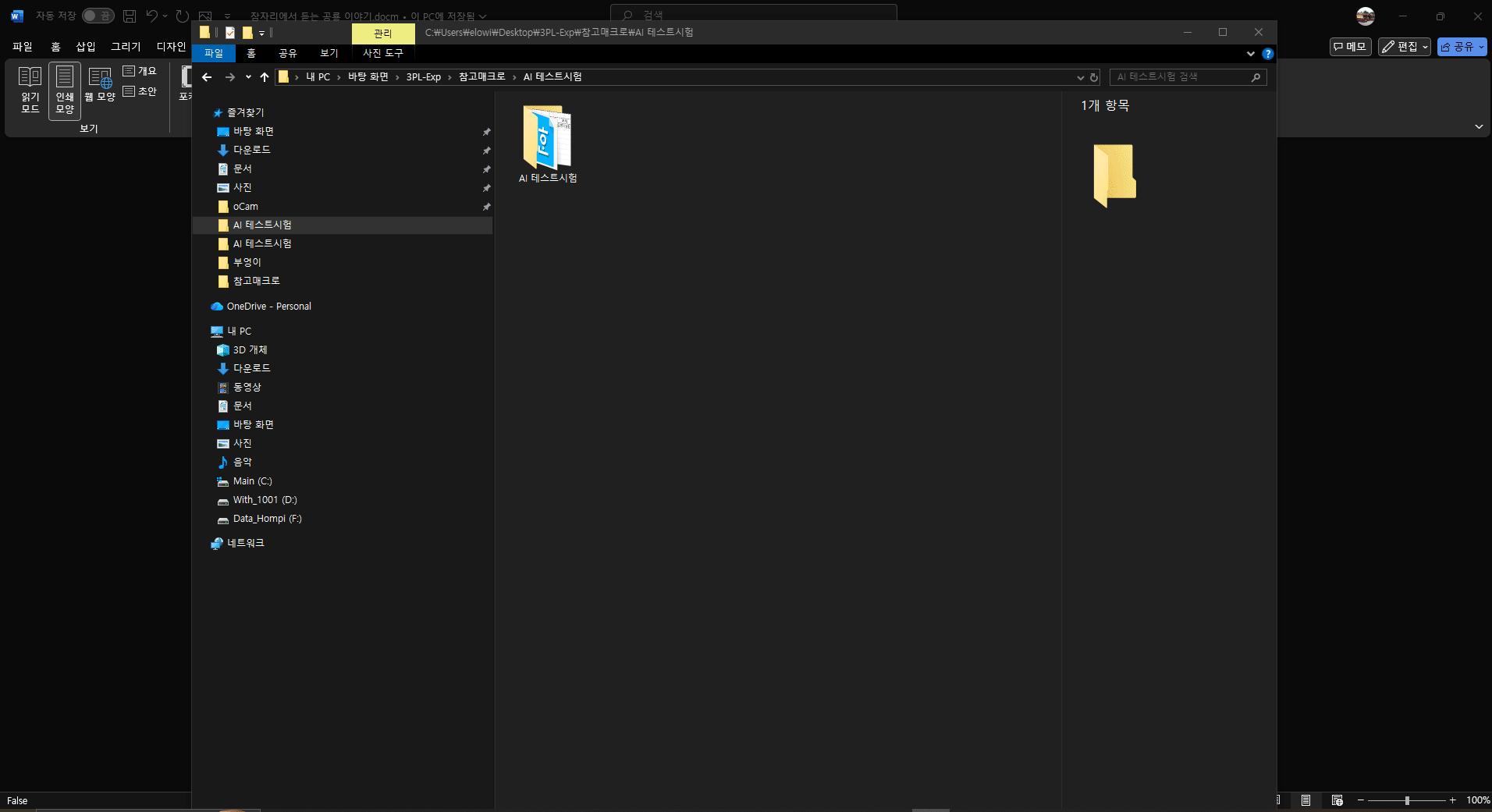

MS 워드 문서를 이미지(JPG/PNG)로 변환할 때는
PowerPoint를 중간에 활용하는 방식이 가장 안정적입니다.
왜냐하면,
Word는 “페이지를 바로 이미지로 저장”하는 기능이 없고,
PDF 경유 방식은 해상도 제어가 어렵고 여백이 깨질 수 있습니다.
반면에,
PowerPoint는 슬라이드 자체를 고정 해상도로 곧바로 JPG/PNG 내보낼 수 있어 품질 유지가 가능합니다.
그래서 Word의 각 페이지를 PowerPoint 슬라이드로 옮긴 후
슬라이드를 JPG로 Export하는 VBA 코딩이 가장 많이 쓰입니다.
아래 코딩을 참고하시고, 첨부파일을 테스트해 보세요~
이곳은 엑셀파일만 업로드가 가능하므로 docm을 zip을 압축해서 올렸으니 압축을 풀고 사용하시고,
이 사이트의 정책에 위반이라면 삭제하도록 하겠습니다.
