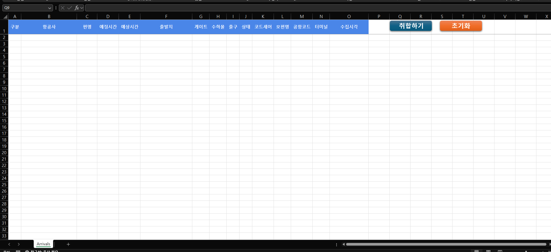

이
구글시트에서 말씀드렸듯이 인천공항에서 구글시트에서의 접근을 막고 있는 거 같습니다.
엑셀 vba로 작업해서 구글로 올리는 방법이 현재로서는 대안인 듯 합니다~
'************************************************************ ' 인천공항 도착편 API 로더 (Excel VBA 버전) '************************************************************ Option Explicit ' ==================== 설정 상수 ==================== Private Const API_KEY As String = "1uIUvp6wxzImej+MgTP+4K9WNjDo8UsKkLcm8wIzqBA=+++43gddw3ghha=" Private Const API_URL As String = "https://odp.airport.kr/openapi/Temp/StatusOfPassengerFlightsOdpTemp/getPassengerArrivalsOdpTemp" Private Const SHEET_NAME As String = "Arrivals" ' ==================== 메인 함수 ==================== Sub FetchArrivals() '/** ' * 도착편 데이터를 가져와서 시트에 출력 ' */ On Error GoTo ErrorHandler Application.ScreenUpdating = False Application.Calculation = xlCalculationManual Debug.Print "=== 도착편 데이터 가져오기 시작 ===" '// API 호출 Dim jsonText As String jsonText = CallAirportAPI() ' // JSON 파싱 및 데이터 가공 Dim dataArray As Variant dataArray = ProcessArrivalData(jsonText) ' // 시트에 출력 WriteToSheet SHEET_NAME, dataArray Dim itemCount As Long itemCount = UBound(dataArray, 1) - 1 ' 헤더 제외 Application.ScreenUpdating = True Application.Calculation = xlCalculationAutomatic MsgBox itemCount & "개의 도착편 정보를 불러왔습니다.", vbInformation, "완료" Exit Sub ErrorHandler: Application.ScreenUpdating = True Application.Calculation = xlCalculationAutomatic Debug.Print " 에러 발생: " & Err.Description MsgBox "데이터를 불러오는데 실패했습니다." & vbCrLf & vbCrLf & _ "오류: " & Err.Description, vbCritical, " 오류 발생" End Sub
