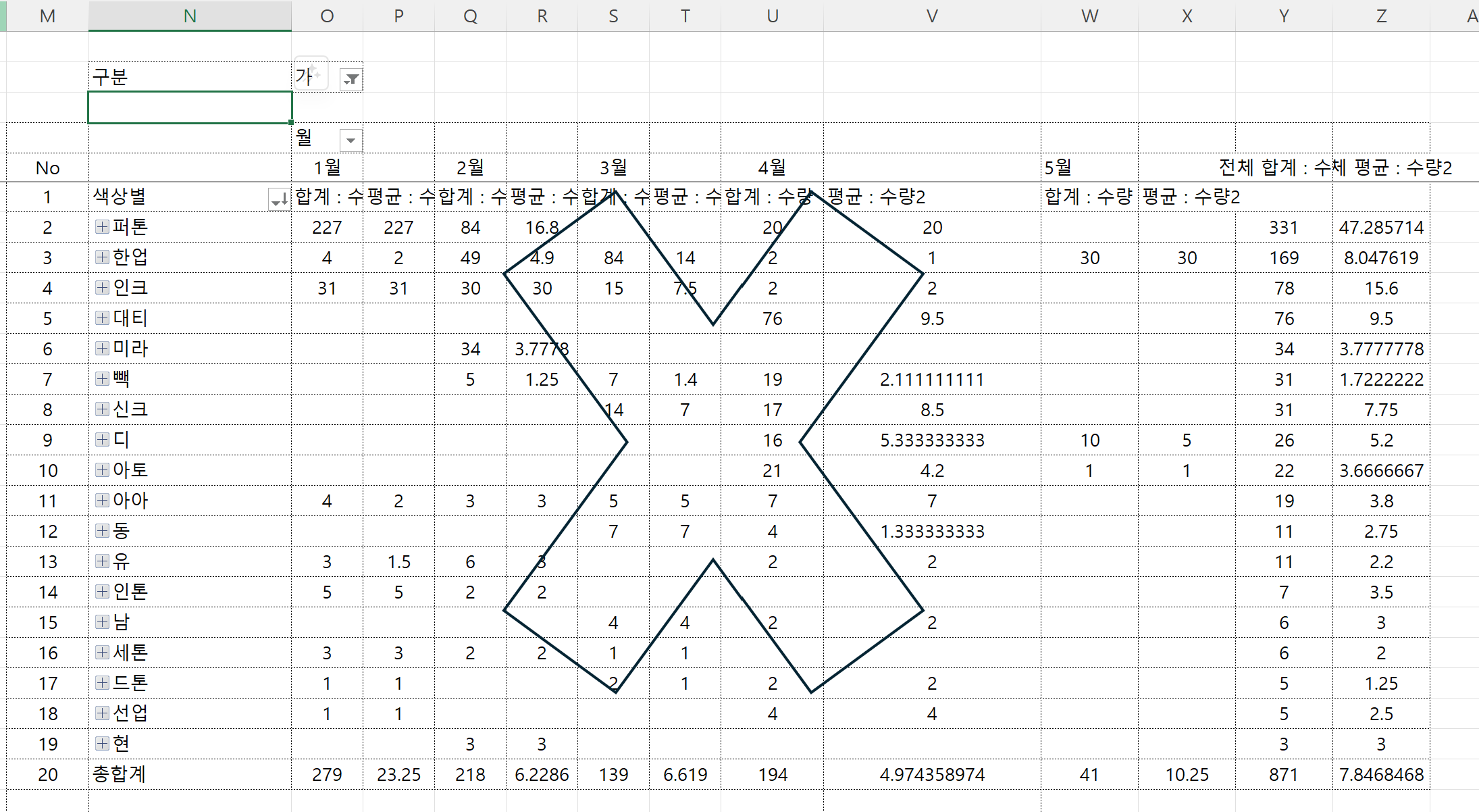

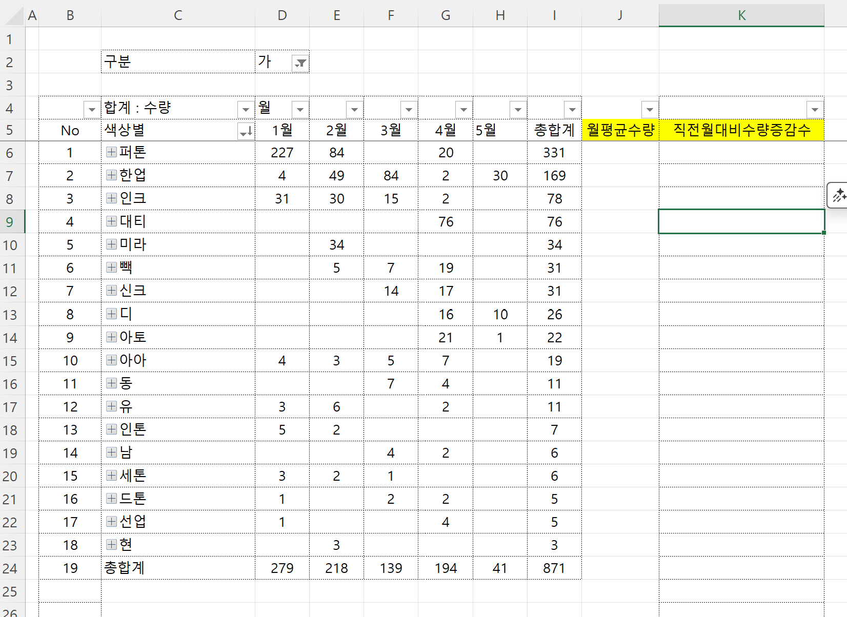

  1. 피벗테이블에서 자동으로 월평균수량 구하려고 하는데
  2. 월별데이터가 열에 있습니다(행, 열을 바꾸면 쉽게 되는 것을 알지만 종류가 많아서 부득이하게 이렇게 정리했습니다)
  3. 수량 데이터를 추가해보려고 했더니, 두번씩 반복되어서 보기가 너무 복잡해서 안될꺼 같았습니다
  4. "가" 시트에 있는 내용입니다.
  5. 혹시 이런 조건하에서 월평균수량만 확인할 수 있는 방법이 있을까요?
  6. 혹시 직전월대비 증감수량 여부가 같이 자동 확인이 가능할 수 있을까요?
감사합니다 ㅠ

질문하신 내용은 피벗테이블에서는 작업하실 수 없습니다.
월평균 항목을 삽입하기 위해서,
계산필드 삽입은 각 월마다 추가가 되고 각 월의 평균을 구하기 때문에 안되고,
계산항목 삽입은 피벗테이블이 만들어지면서 그룹화 되어 삽입이 불가합니다.
가장 적절한 대안은 파워쿼리를 활용하는 방법입니다.

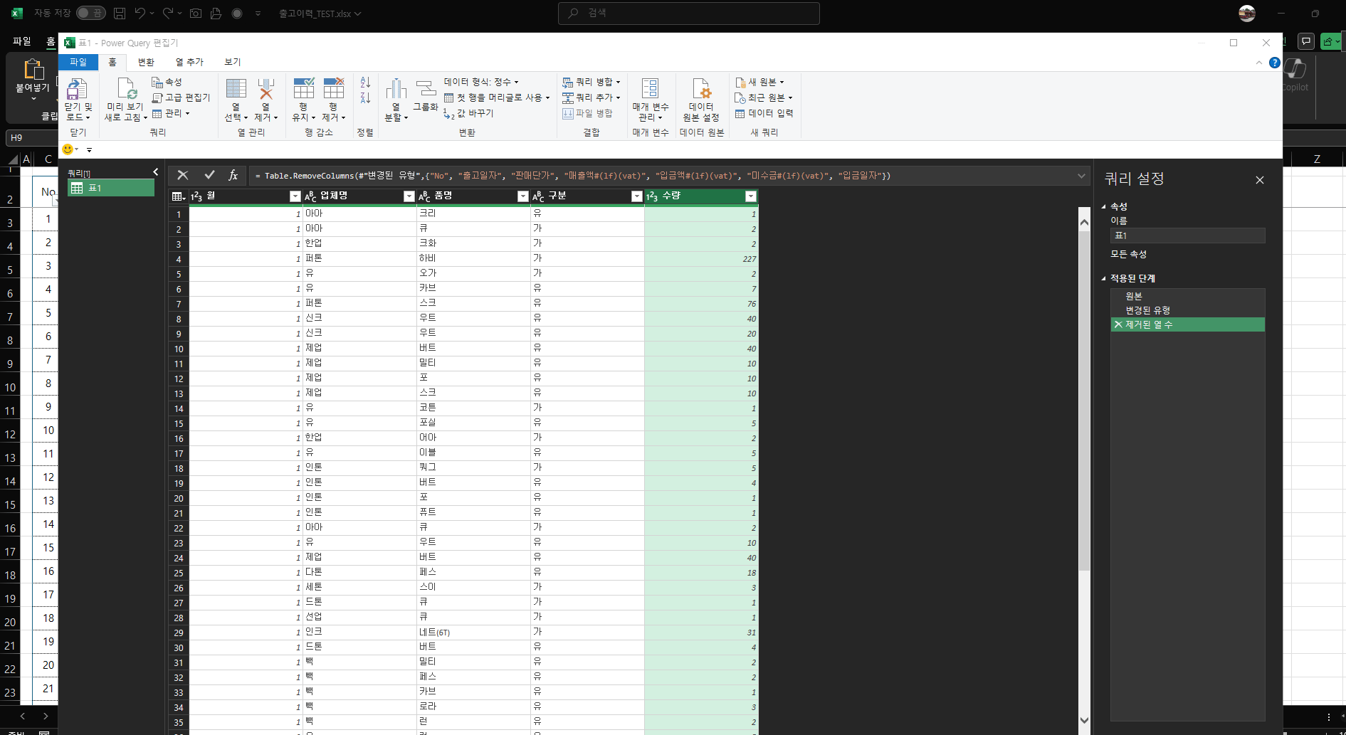

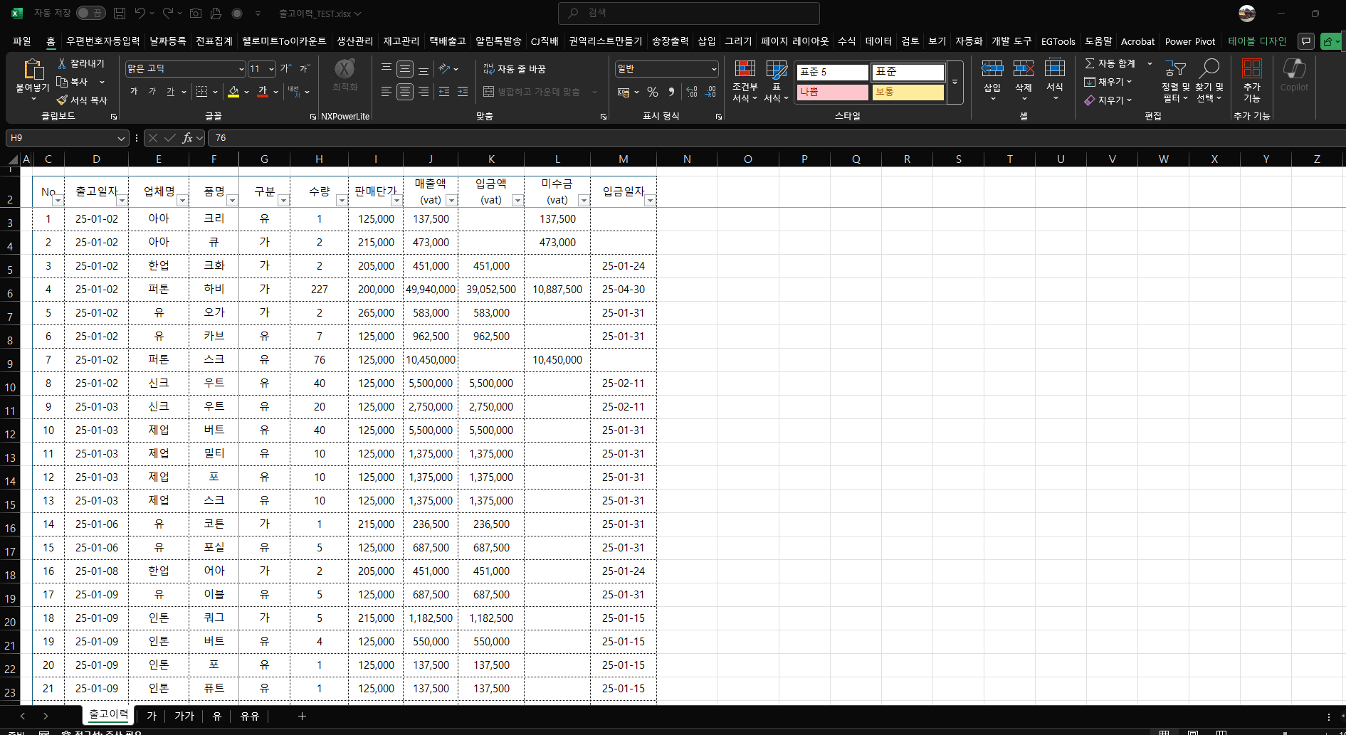

1. 출고이력 시트의 표에서 마우스 오른쪽 버튼 → 표/범위에서 데이터 가져오기 →  필요한 열만 남기고 나머지는 제거합니다.
2. 각 월을 열로 피벗 변환합니다.
변환 > 피벗 열
피벗할 열: 월
값 열: 수량
고급 옵션 > 값 집계: 합계
3. null값을 0으로 치환합니다.
[1]~[5] 열 모두 선택 → 변환 > 값 바꾸기
 - 찾을 값: null(소문자 그대로 입력)
 - 바꿀 값: 0
 - 확인

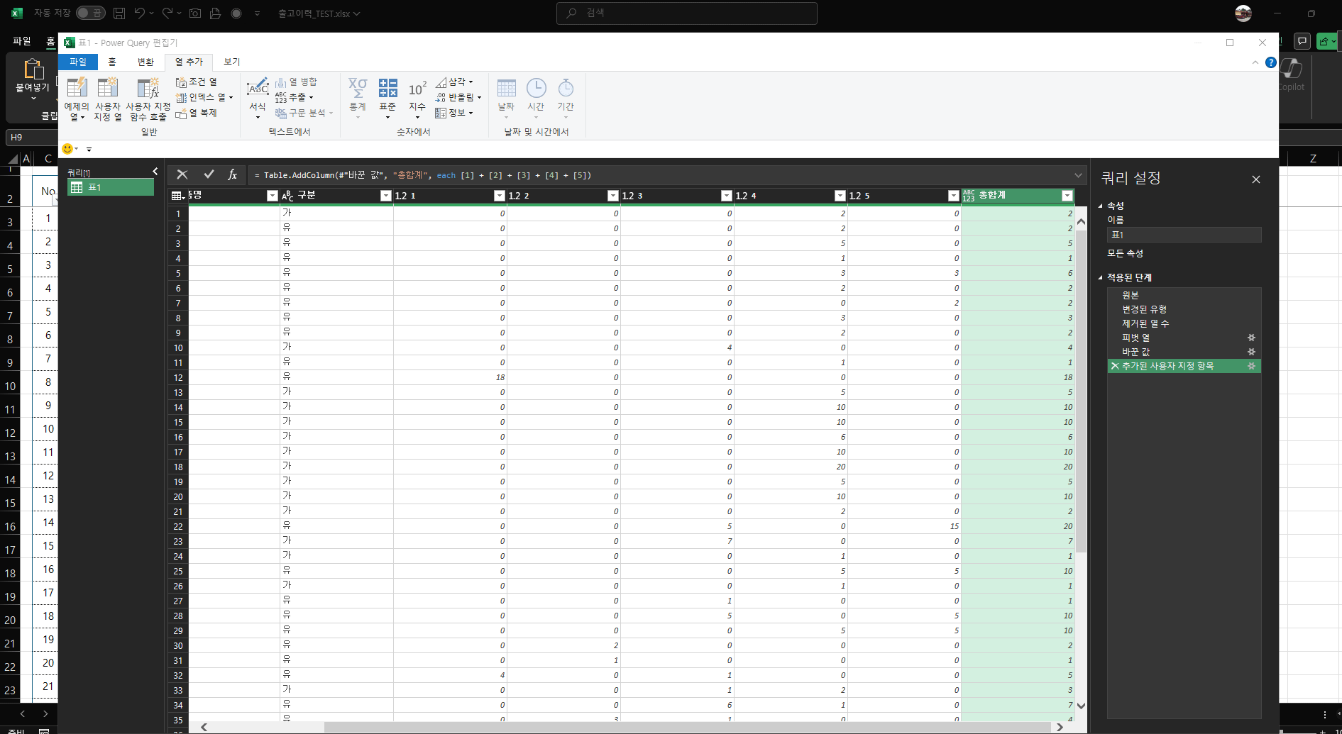

4. [총합계]열을 추가합니다.
열 추가 > 사용자 지정 열
 - 새 열 이름: 총합계
 - 수식 : =[1] + [2] + [3] + [4] + [5]

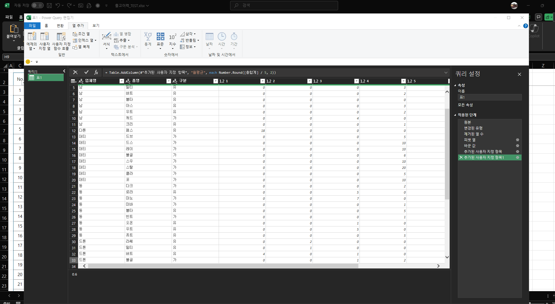

5. 월평균 열을 추가합니다.
열 추가 > 사용자 지정 열
 - 새 열 이름: 총합계
 - 수식 : =Number.Round([총합계] / 5, 2)

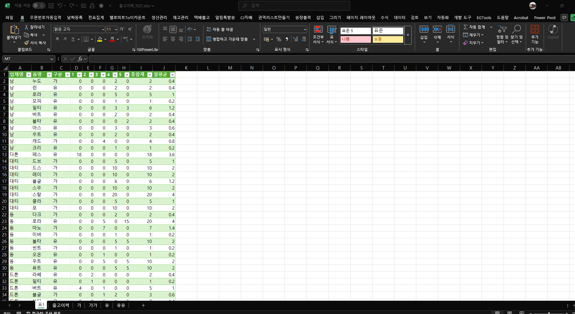

6. 홈 > 닫기 & 로드로 시트에 출력합니다.
7. 테이블 디자인 →   슬라이서 삽입 → 원하는 항목 선택합니다.
한번 적용해 보세요~

@수메리안 님 영상까지 남겨주셔셔 매우 감사합니다. 역시 피벗테이블로는 안되는거였군요...
파워쿼리 쪽으로도 공부를 해보도록 하겠습니다. 감사합니다.
