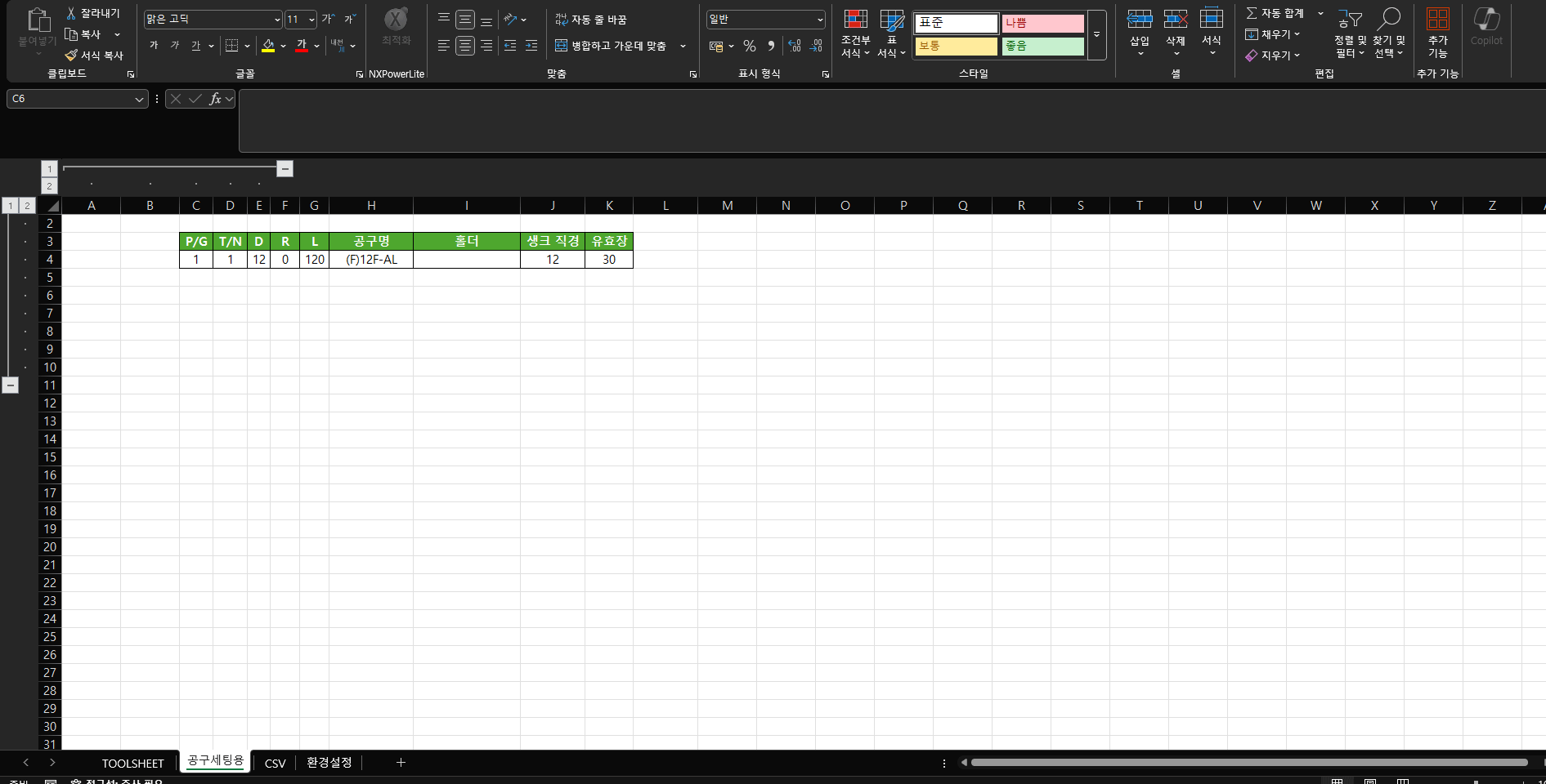

프로그램 버전에따라 CSV파일 머릿글이 달라서 하나하고 똑같이 두번째 만드는데
무슨이유에서인지 이전엔 파일안에있던게 다 로드 됬었는데 안되네요..
샘플 파일기준으로 파일 취합하려면 어떻게 해야할까요
프로그램에서 뽑히는 데이터를 그대로 넣어두는거라 개별로 머릿글수정을 하긴 번거로울꺼같은데
버전 2개를 합쳐서 하나로 만들방법도 있을까요

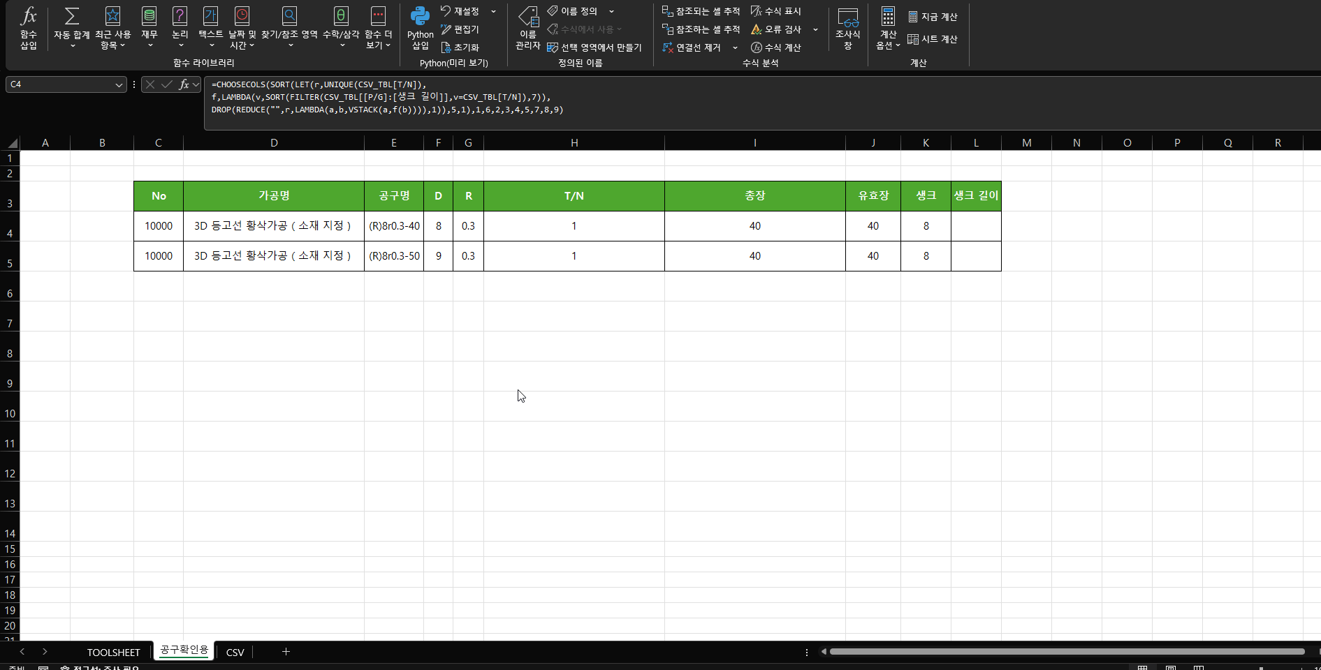

C4셀에 함수식이 적혀있어서 파워쿼리 새로고침하면 해당영역표가 만들어지고
VBA는 바뀌는 영역을 테두리 전체삭제한뒤 커런트리젼으로 다시 테두리 만드는거에요

1. 첫번째 파일의 수식에 오류가 있어 다음과 같이 수정했으니 살펴보시구요~
=CHOOSECOLS(SORT(LET(r,UNIQUE(CSV_TBL[T/N]),
f,LAMBDA(v,SORT(FILTER(CSV_TBL[[P/G]:[생크 길이]],v=CSV_TBL[T/N]),7)),
DROP(REDUCE("",r,LAMBDA(a,b,VSTACK(a,f(b)))),1)),5,1),1,6,2,3,4,5,7,8,9)

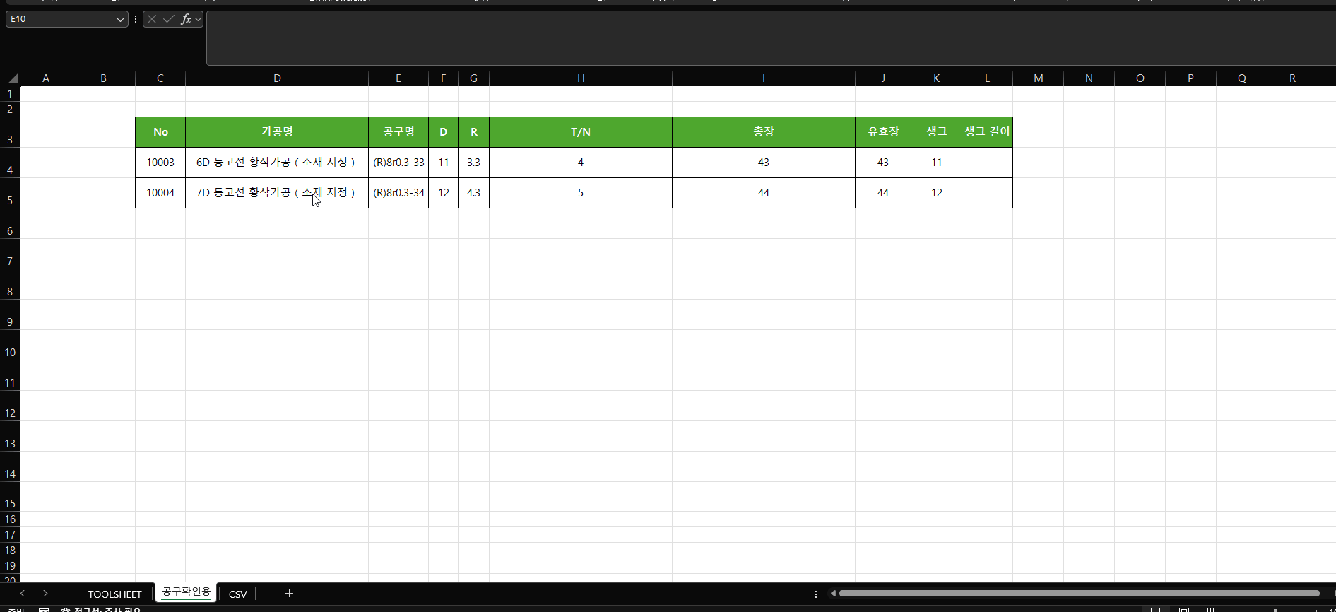

마지막으로 이렇게 저렇게 조작하다보니 E4셀값이 변하지 않는경우가 있더라구요
챗GPT가 RANGEVALUE기억해서 하는걸로 해보라고 했다가 난리가 났어요
어떻게해야할까요...

@수메리안 님 기존에 1.CSV로 계속 덮어쓰기해서 =셀번호,자동채우기 해서 썻어서 로데이터가 없어여
테스트해보실때 아랫쪽데이터가 아니라 윗쪽데이터를 지워보시면 알수있어요
E4셀이 공구경이라 같은 공구경이 제일작을경우엔 E4셀이 변하지 않고, 테두리범위는 변하고 하게되더라구여
수
수메리안 9월 25일
@박예린 님 1. toolsheet(v2018)_250922 (1)
이 파일에서,
CSV 파일에서 데이터를 복사해서 계속 붙여넣기 하면서 "공구확인용" 시트에 있는 테이블을 생성하는 작업 내용으로 이해하는 게 맞는가요?
2. 이때, E열 공구명의 E4값이 똑같은 새로운 값을 CSV 시트에 넣었을 경우, 테두리가 변해야 하는데 알맞게 변하지 않는다는 문제인가요?
즉, 기존에 5행 테두리였는데, 새로 붙인 데이터의 행이 3행일 경우,
E4값이 같으면, 데이터가 2행이 빈 상태로 있는데, 이 부분도 테두리가 둘러진 상태로 있는 문제가 발생한다는 말씀인가요?
