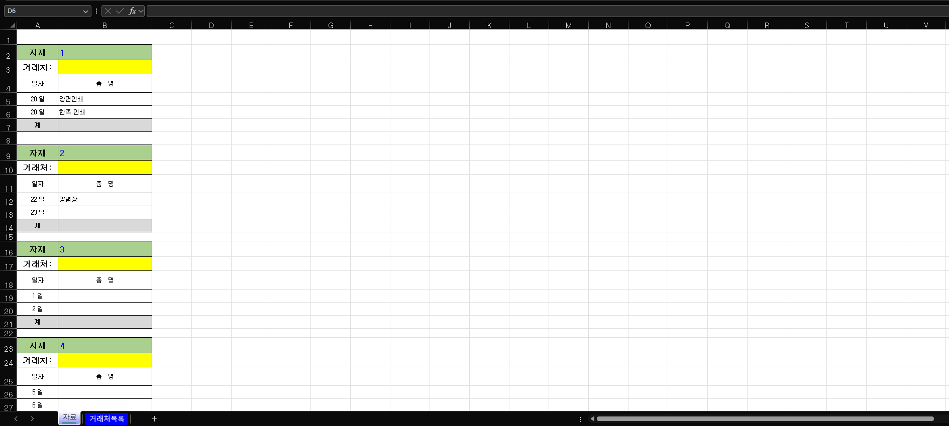

첨부 파일에 보시면 시트(자료) 항목에 보시면 시트(거래처목록) 의 거래처 명들을 불러와서 드롭메뉴까지는 만들었습니다. 거래처가 많아지면 하나씩 스크롤해서 찾아야하는 번거로움이 생겨 오빠두 자료실의
( "가"를 입력하면 가,글자를 포함하는 거래처만 쭉 나오게 하는 방법)
를 참고하여 만들어 보려했으나
자재1 - 거래처 ( 부분일치 검색 드롭메뉴)
자재2 - 거래처 ( 부분일치 검색 드롭메뉴)
자재3 - 거래처 ( 부분일치 검색 드롭메뉴)
자재4 - 거래처 ( 부분일치 검색 드롭메뉴)
위와 같이 자재1 번에서 드롭 메뉴는 만들 수 있으나
뒤에 계속 이어지는 자재2, 자재3 .... 각각의 거래처 목록 부분일치 하는 방법이 어렵습니다.
가능한 방법이 있다면 부탁드립니다. 감사합니다. 부분일치

질문에서 제안하신 방식 그대로 활용하시되, 약간 수정해서 사용하시려면 아래처럼 해보시면 됩니다.
1. 수정은 한 군데만 하시면 됩니다.
바로 [거래처목록] 시트의 A열 "포함여부" 수식 부분입니다.
=IFERROR(CHOOSE((자료!$B$3<>"")+(자료!$B$10<>"")+(자료!$B$17<>"")+(자료!$B$24<>""), IF(AND(자료!$B$3<>"",ISNUMBER(SEARCH(자료!$B$3,B3))), MAX(A$2:A2)+1, 0), IF(AND(자료!$B$10<>"", ISNUMBER(SEARCH(자료!$B$10,B3))), MAX(A$2:A2)+1, 0), IF(AND(자료!$B$17<>"", ISNUMBER(SEARCH(자료!$B$17,B3))), MAX(A$2:A2)+1, 0), IF(AND(자료!$B$24<>"", ISNUMBER(SEARCH(자료!$B$24,B3))), MAX(A$2:A2)+1, 0), 0),"")자재1, 자재2, 자재3 … 같이 여러 항목이 G열값 목록을 함께 공유해야 하므로, 어쩔 수 없이 하드코딩 방식으로 구현해야 합니다^^;;
2. 목록을 수정하려면, 맨 마지막 값을 지우고, 수정하려는 키워드를 입력하면 G열 값이 바뀌면서 목록이 변환되므로 원하는 값을 선택하면 됩니다~
