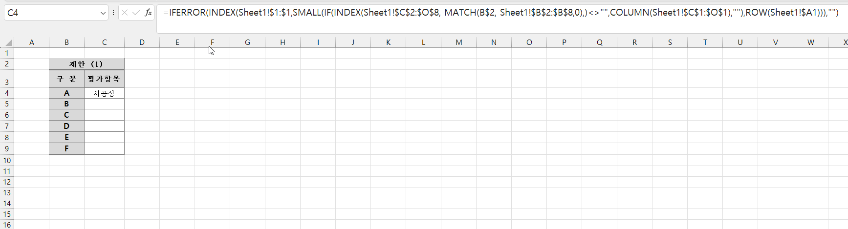

제안번호별로 빈칸을 제외하고 순서대로 제목을 자동으로 채우고 싶습니다..
ㅠㅠ
제안 (2)의 각 항목별 점수가 있는데 순서대로 점수의 제목을 채울 수 있을까요..?
결과 표의 제목을 참조해서 "제안 (1) ~ 제안 (7)"까지 자동으로 항목을 채워야 합니다.

마법의손 채택된 답변 9월 8일
C4
=IFERROR(INDEX(Sheet1!$1:$1,
SMALL(IF(INDEX(Sheet1!$C$2:$O$8, MATCH(B$2, Sheet1!$B$2:$B$8,0),)<>"",
COLUMN(Sheet1!$C$1:$O$1),""),ROW(Sheet1!$A1))),"")
CTRL+SHIFT+ENTER

코알라 작성자 9월 9일
@마법의손 님 감사합니다~
2019에서도 해결이 되네요
