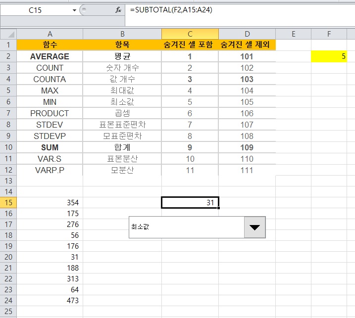

말씀하신 subtotal을 이용해서 아래와 같이 만들면 됩니다. 단, 계산은 아래 순서대로 지정해야 됩니다. 아래 그림의 경우, 콤보박스의 입력범위는 B2:B12이고 연결 셀은 F2입니다. 그리고, C15에는 =SUBTOTAL(F2,A15:A24) 라고 수식을 넣어 F2값(콤보박스에서 선택한)을 계산방식으로 사용하도록 했습니다. 숨겨진 셀을 포함해서 계산을 할 때는 1~11까지의 방식을 사용하니 그대로 사용하시면 되고, 숨겨진 셀을 제외할 경우에는 =SUBTOTAL(F2+100,A15:A24)으로 100을 더해주면 됩니다.
