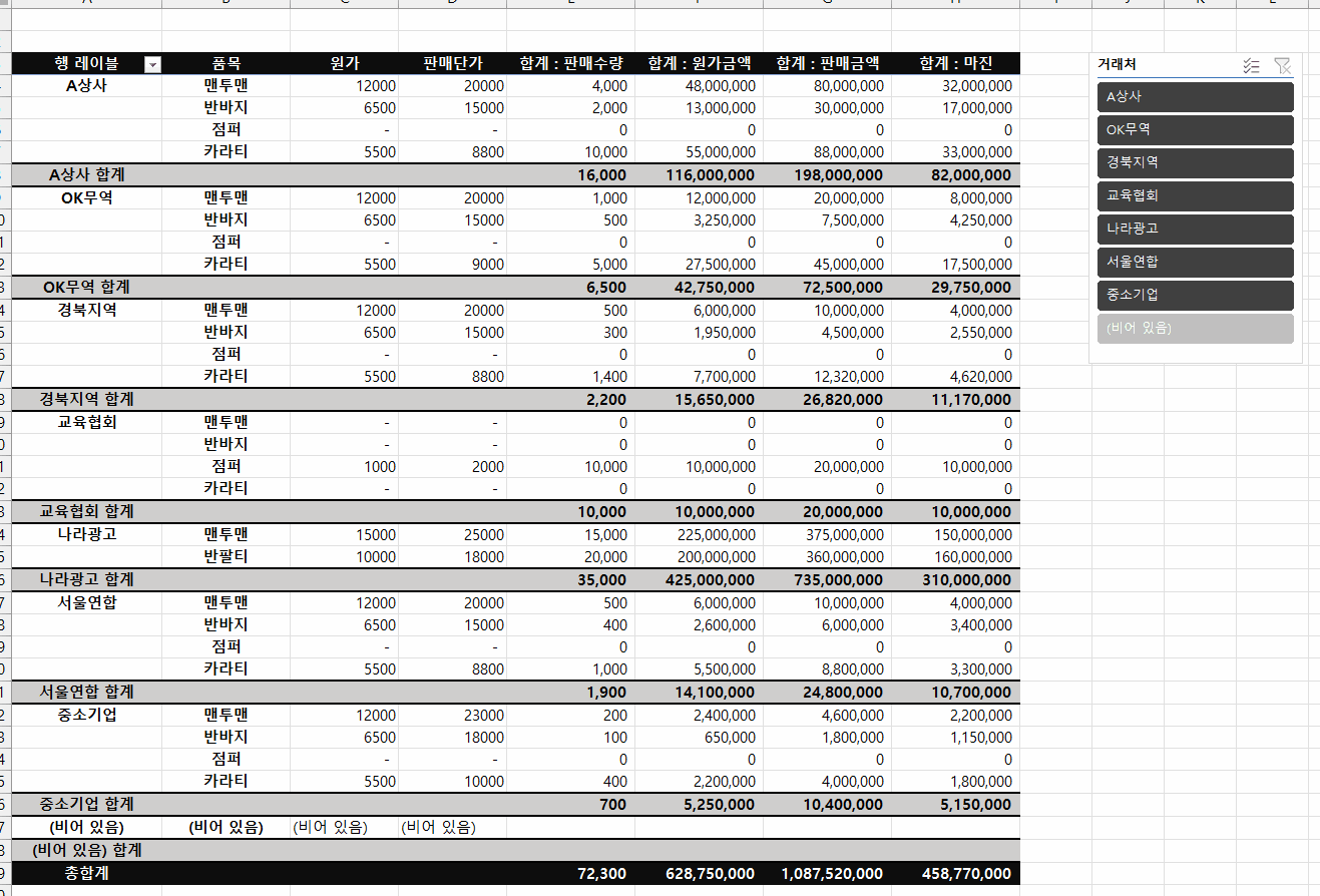

피벗테이블 및 슬라이서 사용 시 기존에 설정 해 둔 셀서식 및 조건부서식이 초기화 되는 현상으로 질문드립니다.
이렇게 피벗테이블 서식을 숫자는 천단위 구분하는 서식으로 설정 후 값이 0일 경우 - 으로 표시 되도록 조건부 서식을 걸어 뒀습니다.
그런데 자꾸 슬라이서로 특정 값을 조회하거나 피벗테이블의 거래처 필터를 선택/해제 하면 아래 사진처럼 셀서식이 바뀝니다.
이런 경우엔 어떻게 조치 해야 하나요?ㅠㅠ
챗GPT는 VBA를 사용하래서 VBA 강의 영상도 찾아보며 따라해 봤는데 GPT가 만들어준 VBA 코드도 계속 오류가 나서 완전히 해결 하지는 못했습니다ㅠㅠ
엑셀 고수님들의 도움 부탁드립니다ㅠㅠ
합계 영역 테두리 추가하니 잘 됩니다 유첨파일 참고하십시오
=$F$4>=0 // 서식 적용에서 '표시형식'을 [#,##0,]
적용범위를 $F$4:$G$100열로 적용해 보시죠.. (범위는 넉넉히)
