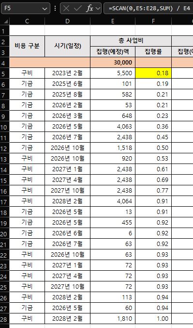

@피망 님
F5 =(SUMIFS(E$5:E$28,$D$5:$D$28,"<"&$D5) + SUMIFS(E$5:E5,$D$5:$D5,$D5))/E$4 대충 이렇게 냈는데, (전월까지의 누계+행기준당월누적행금액)를 총액으로 나눈 값입니다. 즉, 같은 월이라면 전월까지 누계 + 입력된 순서대로 누계가 됩니다.

"시기(일정)"은 날짜로 입력한 것인가요, 아니면 텍스트인가요?
간단하게는 SUMIFs 함수로 해결 될 것 같은데...
E열 값으로만
=SCAN(0,E5:E28,SUM) / E4
