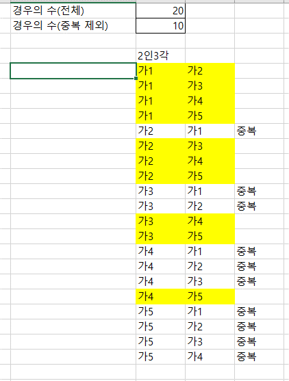

2인3각

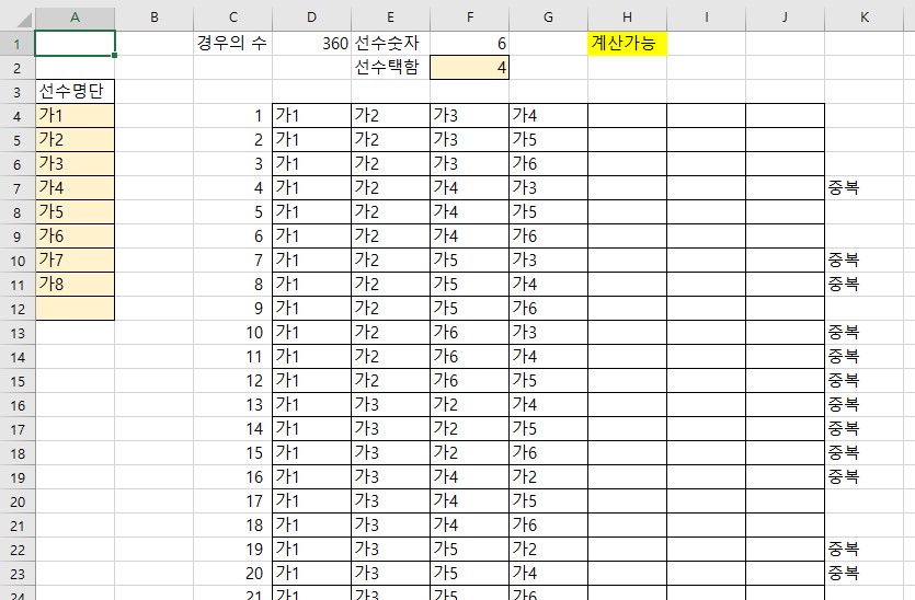

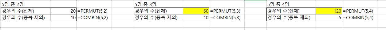

3인4각 에 맞는 팀 조합을 만드려고 합니다.(노란색 부분)
예시)
선수명단 5명 중에서
3명(60팀 조합)으로
4명(120팀 조합)으로
인적구성(조합)을 만드는 방법을 알려주세요..
(VBA말고요)
경우의 수가 아닌 조합 만드는 방법

중복을 제외하면 combin(5,3) = 10개 팀 조합
그런데,,,조합수가 아닌 조합내역을 알고 싶어서요...

5명 중 2명 조합은 총 20개 조합(전체)이지만
20개 조합 중 중복된 경우(순서만 바뀐 경우, 가1/가2, 가2/가1)를 하나로 본다면
결국, 10개 조합(노란색 부분만)을 나타내고자 합니다.
(제가 어렵게 풀어쓴걸까요?)
랜덤으로 충분히 많은 랜덤샘플후에 중복제거하고 오름차순 정렬,
그 다음에 각 추출에 중복이 없도록 FILTER 적용,
자릿수를 맞춘 공백을 제거하고 쉼표로 변경
3인조합
=LET(D, RIGHT(REPT(" ",10)&A4:A8,10), C, ROWS(D), S, 3, N, 10^S, DD, SORT(UNIQUE((INDEX(D,RANDARRAY(N,1,1,C,TRUE))) & (INDEX(D,RANDARRAY(N,1,1,C,TRUE))) & (INDEX(D,RANDARRAY(N,1,1,C,TRUE))))), FD, FILTER(DD,(MID(DD,1,10)<>MID(DD,11,10))*(MID(DD,1,10)<>MID(DD,21,10))*(MID(DD,11,10)<>MID(DD,21,10))), SUBSTITUTE(TRIM(FD)," ",","))4인조합 (추출인수가 늘어나면 오른쪽 하나를 추가)
=LET(D, RIGHT(REPT(" ",10)&A4:A8,10), C, ROWS(D), S, 4, N, 10^S, DD, SORT(UNIQUE((INDEX(D,RANDARRAY(N,1,1,C,TRUE))) & (INDEX(D,RANDARRAY(N,1,1,C,TRUE))) & (INDEX(D,RANDARRAY(N,1,1,C,TRUE))) & (INDEX(D,RANDARRAY(N,1,1,C,TRUE))) )), FD, FILTER(DD,(MID(DD,1,10)<>MID(DD,11,10))*(MID(DD,1,10)<>MID(DD,21,10))*(MID(DD,1,10)<>MID(DD,31,10)) *(MID(DD,11,10)<>MID(DD,21,10))*(MID(DD,11,10)<>MID(DD,31,10))*(MID(DD,21,10)<>MID(DD,31,10))), SUBSTITUTE(TRIM(FD)," ",","))혹시 순서에 상관없이 유일한 목록으로 하려면,
"<>"를 "<"로 변경하면 됩니다.
