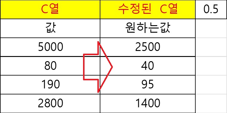

아래와 같이 C열에 어떤 값이 있습니다. 이 값들은 정해진 패턴은 없으며 다른 시트에 있는 숫자를 땡겨오게 되어있고 수식형태입니다.
이 C열의 이미 입력되어 있는 값에 일정 고정값을 곱해서 수정된 C열을 만들고 싶습니다.
C열 x 50% = 수정된 C열로 만들고 싶은 거거든요(예를 들어 아래와 같이 5,000x 50% = 2,500

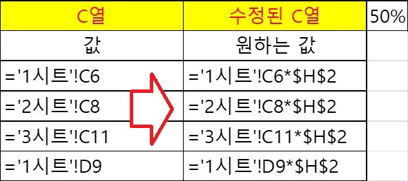

이 C열에 있는 수식은 아래와 같고 수정된 C열에 해당되는 수식도 아래와 같습니다.
혹시 위와 같이 이미 수식이 입력되어 있는 셀에 추가로 고정값(예를들어 50%)을 일률적으로 곱하려고 할 때 어떤 방법이 있을지 궁금하네요

그런데 곱하는 저 값(예를들어 50%)이 수시로 값이 바뀌게 되어서 만약에 저 50%라는 값이 20%이든 80%이든 바뀔때도 자동으로 저 셀값만 바뀌면 나머지 열에 값들도 자동으로 바뀔수 있게 하고 싶거든요
밑에 그림처럼 어떤 값 x $H$H2 이런식으로요
찾기 바꾸기에서 "수식"을 대상으로 "~*0.5"를 "*$H$2"로 바꾸세요.
찾는 값에 *앞에 ~가 있어야 하므로 주의하세요.

- 0.5값이 있는 셀을 복사 합니다.
- 바꾸고 싶은 수식 영역을 선택합니다.
- 선택하여 붙여넣기 -> 연산(곱하기) 를 선택하고 확인을 누릅니다.
- 기존 수식 * 0.5로 바뀐 것을 확인합니다.
- 찾기 바꾸기로 "0.5"를 찾아 원하는 셀 주소로 바꿉니다.
