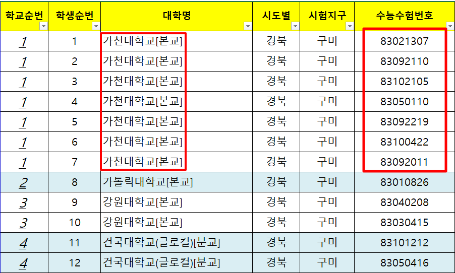

업무 때문에 문의를 많이 드리네요
혹시....엑셀자료에서 필터링 한 다음 정렬한 후 특정행만 다시 정렬이 가능할까요?
예를 들면 아래 그림에서 대학명을 가나다순으로 오름차순 정렬 후, 가천대학교에 해당되는 행들만 수능수험번호를 오름차순으로 정렬하는 것이 가능한지 궁금합니다

@마법의손
님
와아......그렇게하니까 되네요. 이게 무슨 원리죠? ㅋㅋㅋ 정렬 순서만 바꾸니까 달라지네요.
감사합니다 ^^

2025.07.22
라이너스
Lv.7
범위 잡고 위에 이미지에 있는 기능으로 정렬하면 되죠!?

2025.07.22
숫사슴
Lv.10
@라이너스
님
우왓.....이런 기능이 있었다니....ㅜㅜ 맨날 오름차순, 내림차수만 했더니.....ㅜㅜ 감사합니다 정말.
우왓.....이런 기능이 있었다니....ㅜㅜ 맨날 오름차순, 내림차수만 했더니.....ㅜㅜ 감사합니다 정말.<br>
