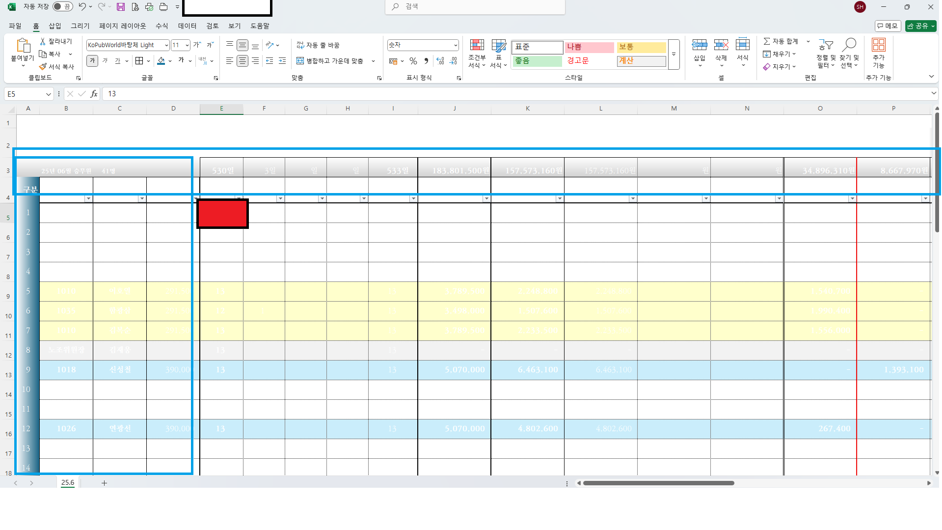

그런데... 이번에 2024엑셀로 기존에 작업하던 문서 사용하던 중 새로운 오류가 빈번하게 발생해 도움을 구하고자
검색에 검색을 거듭하다 결국 이렇게 글을 씁니다.
나름 검색을 해본다고 해봤는데, 제가 겪는 증상에 대한 해답은 찾지 못했습니다.
증상은 아래와 같고, 부족한 설명인 것 같아 사진도 첨부해봅니다.
개인정보가 가득한 급여문서라 데이터는 보이지 않게 처리했습니다.
지금 내용을 채워넣으며 새로 문서 틀을 만드는 중이지만, 대략적으로 기본 데이터들로 약4-50%정도 입력된 값입니다.
꼭 좀 도와주세요 ㅠ_ㅠ
▽ 대략 파란선 안에 데이터가 있고요. 그밖에도 전체적으로 데이터가 입력 됐거나 수식이 채워진 상태입니다.(숫자, 문자, 간단한 함수를 사용한 합계들입니다)
▽ 빨간셀이 틀고정 기준셀입니다.

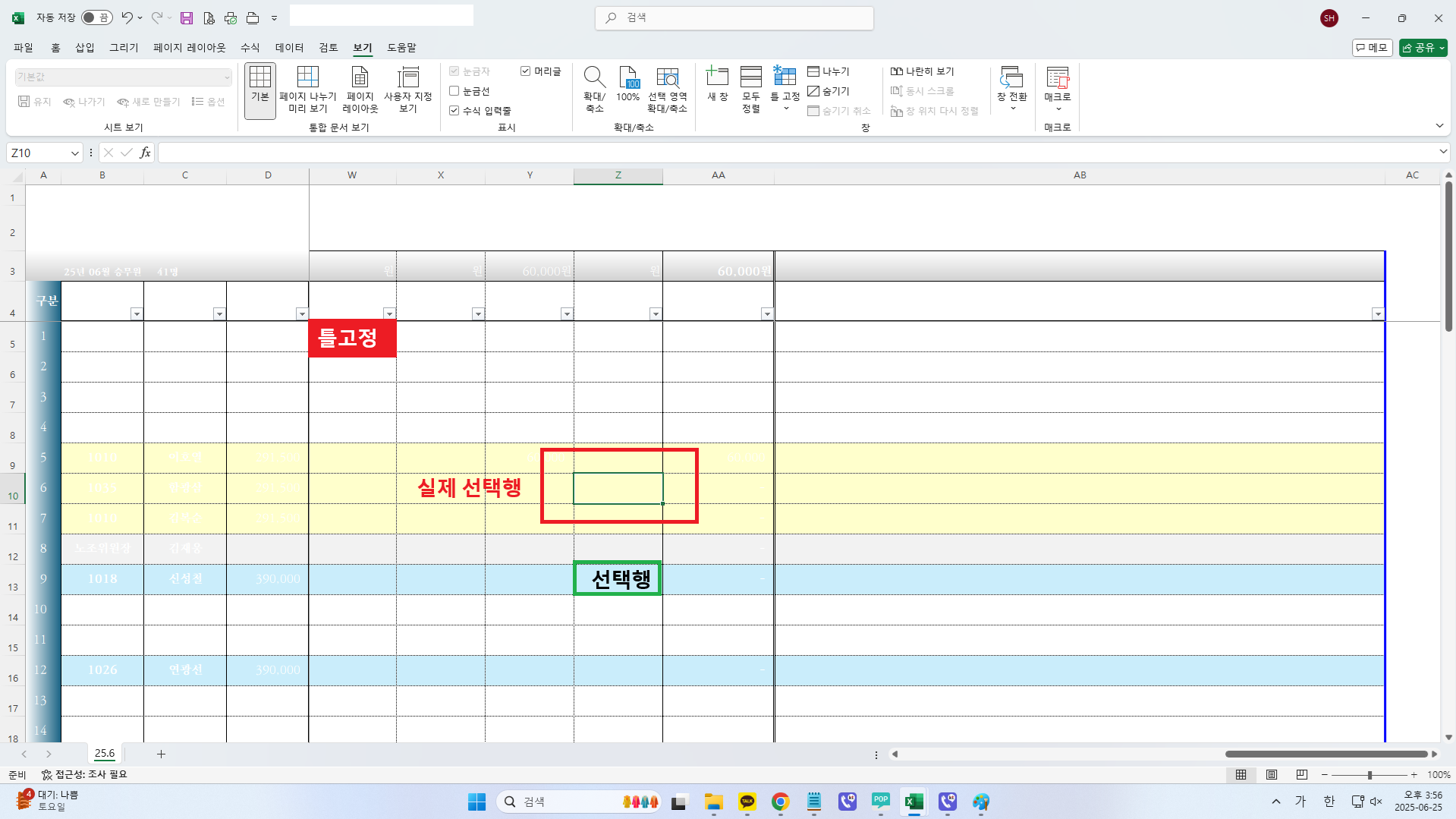

▼ 오류현상을 설명해보았습니다. 틀고정이 된 상태에서 스크롤을 하거나, 셀을 선택하면 화면이 움직이기는 하나 정상적이지 않고 실제 선택한 셀과 선택되어지는 셀이 상이합니다.

- 틀고정이 있는 문서가 대다수입니다.
- 급여를 비롯한 문서들에서 선택한 셀과 실제 선택되는 셀이 상이하고, 올라가지 않아 숨겨진듯한 현상도 일어납니다.
- 계속 저장을 하며 작업을하는데 처음 문서를 오픈해서 작업하는 경우 별 문제가 없으나 조금 작업을 이어가다보면 해당 증상이 나타납니다.
- 기존 틀고정을 해제하고 다시 설정후 작업을하거나, 저장후 파일을 종료하고 다시 열어 작업해도 곧 동일 현상이 나타납니다.
- 기존 낮은 버전에서 작성된 파일이 혹 충돌을 일으키는 경우를 가정하고 새로 문서를 작성해서 마찬가지로 틀고정을 하고 작업을 해보니 또 같은 현상이 발생합니다.
- 행과열을 동시에 고정해 사용하는데요. 주로 단축키로 틀고정을 이용하던 터라 혹시나 싶어 보기탭 → 틀고정을 실행해보았으나 역시 마찬가지 였습니다.
▽ 빨간셀이 틀고정 기준셀입니다.

그럴 때 ctrl + 휠로 배율을 바꾸면 바로 해결되긴 하는데.. 한번 확인해보십시오
