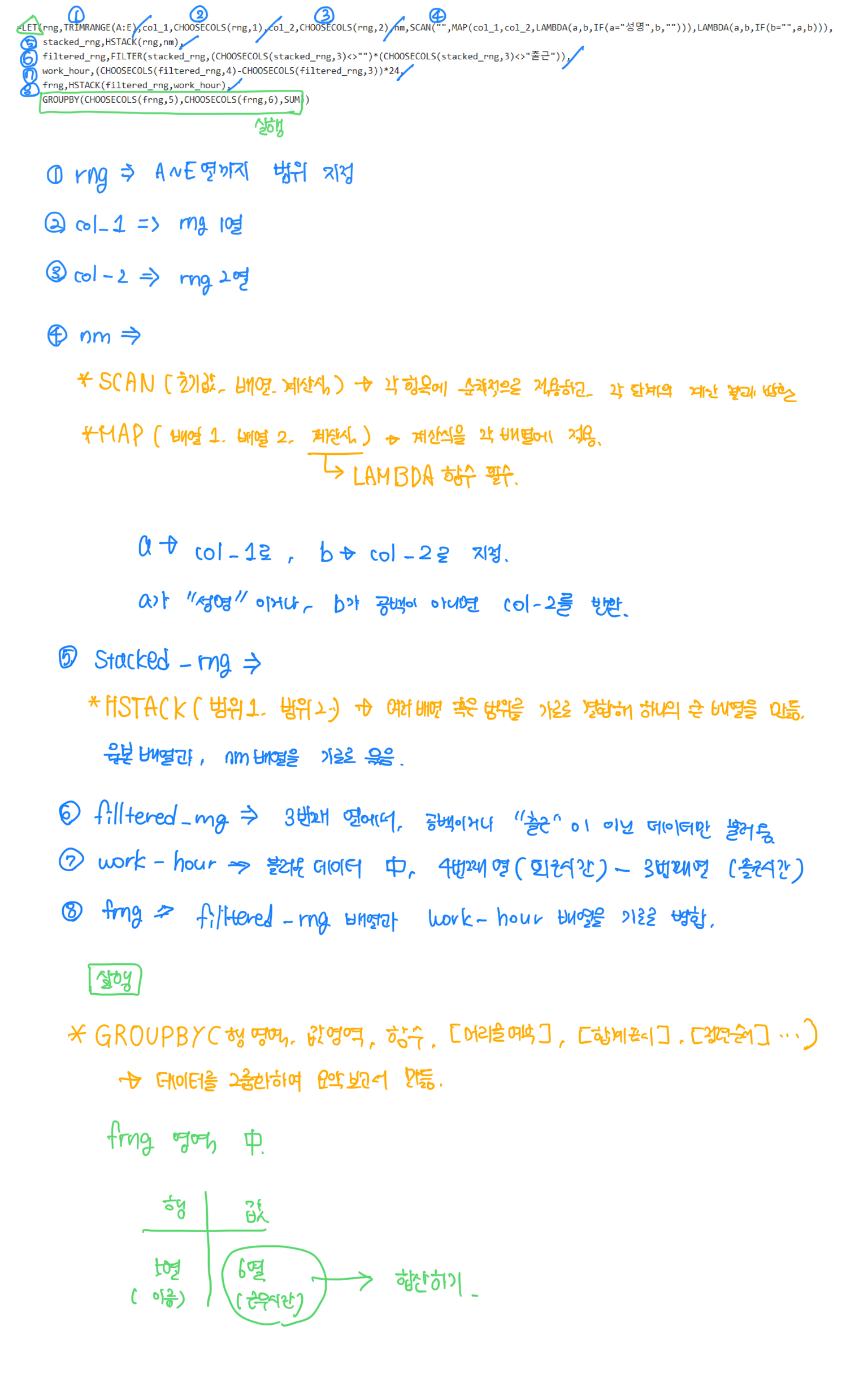

=LET(rng,TRIMRANGE(A:E),col_1,CHOOSECOLS(rng,1),col_2,CHOOSECOLS(rng,2),nm,SCAN("",MAP(col_1,col_2,LAMBDA(a,b,IF(a="성명",b,""))),LAMBDA(a,b,IF(b="",a,b))),
stacked_rng,HSTACK(rng,nm),
filtered_rng,FILTER(stacked_rng,(CHOOSECOLS(stacked_rng,3)<>"")*(CHOOSECOLS(stacked_rng,3)<>"출근")),
work_hour,(CHOOSECOLS(filtered_rng,4)-CHOOSECOLS(filtered_rng,3))*24,
frng,HSTACK(filtered_rng,work_hour),
GROUPBY(CHOOSECOLS(frng,5),CHOOSECOLS(frng,6),SUM))
단짠단짠털뭉치 작성자 6월 21일
@오빠두엑셀 님
이렇게 정리해보았습니다!
알려주신 수식을 바탕으로 더 깔끔하고 쉽게 정리할 수 있을 것 같습니다 ㅠㅠ 감사합니다 ㅠㅠ
저도 데이터를 보면 바로바로 수식이 떠오르면 좋을텐데 ㅠㅠ 더 열심히 공부해야겠습니다 ㅠㅠ
항상 감사드립니다!!
