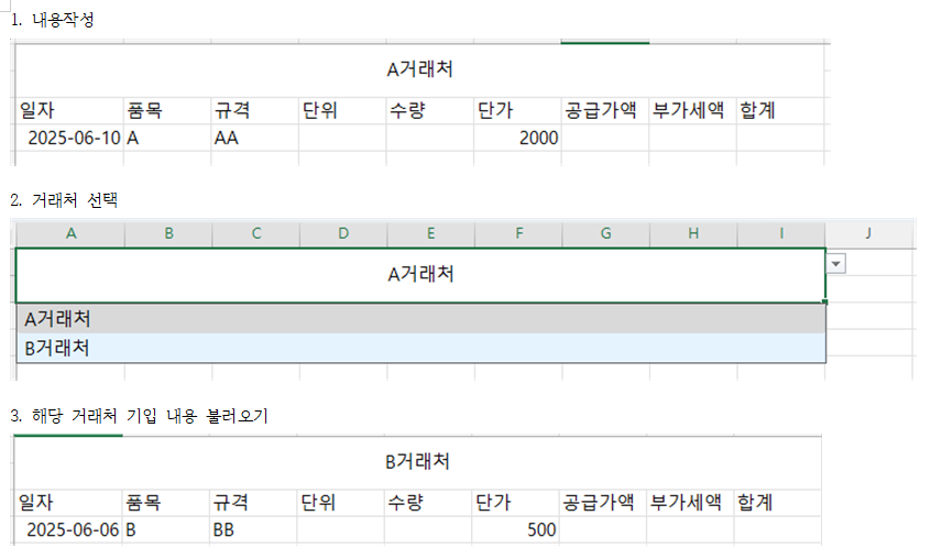

안녕하세요.
현재 거래처별 매입표를 작성 중입니다만,
기존처럼 거래처별로 엑셀 시트를 하나하나 나누는게 불편하더라구요.
그래서 드롭다운형식이나 버튼 등을 누르면 자동으로 거래처의 매입 내역을 적을 수 있는 칸과 그 기존의 내용을 불러오고 싶습니다.
예를 들면 첨부드린 사진 처럼요!
이런 기능을 구현할 수 있는 방법이 있을까요?
추가적으로 엑셀 달력 자동화 (calendar함수) 강의 속 구분 선택 및 담당자 선택 부분 구현은 어떻게 할 수 있을까요?
해당 부분과 비슷하다는 생각이 들어 함께 여쭤봅니다.

알밤토리 작성자 6월 10일
@마법의손 님 안녕하세요. 답글 감사드립니다.
하지만 제가 궁금한 것은 드롭다운 내의 내용을 변경하는 것이 아닌,
드롭다운 내의 옵션을 선택했을 경우 시트 내부의 특정 값이 변하는 것을 여쭤본 것입니다.
부족한 설명 죄송합니다...!

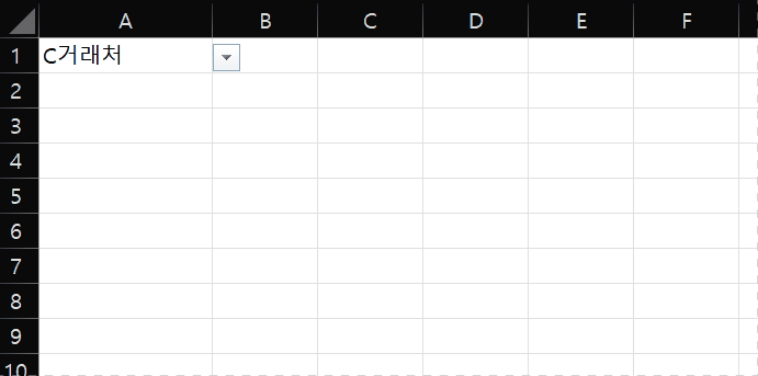

원조백수 6월 11일
셀 값을 바꾸면 그에 따라 다른 매크로가 실행되게 하려면,
해당 Sheet의 Worksheet_Change 이벤트에서 작업할 매크로를 호출하시면 됩니다.
A1셀에서 목록을 선택한다면...
Option Explicit
Private Sub Worksheet_Change(ByVal Target As Range)
    If Target.Cells.CountLarge > 1 Then Exit Sub  '// 다량 붙여넣기시 작동금지
    If Target.Address <> "$A$1" Then Exit Sub     '// A1 셀이 아니면 작동 금지
    If Target.Value2 = "" Then Exit Sub           '// 빈칸일때는 작동금지
    '// 혹시 빈칸일 때, 관련 영역을 지워야 한다면 아래처럼 영역을 지정하여 내용 지우기
    '// Range("A5:Z10").ClearContents
    '// 아래에 실제 작업할 내용을 넣거나, 작업할 매크로를 호출합니다.
    '// 아래 예제 3개중 하나를 사용하시면 됩니다.
    'MsgBox Target.Value2              '// 직접 실행
    'ViewMsgbox Target.Value2          '// 매크로 호출방식 1
    Call ViewMsgbox(Target.Value2)    '// 매크로 호출방식 2
End Sub
Sub ViewMsgbox(msg As String)
    MsgBox msg
End Sub
