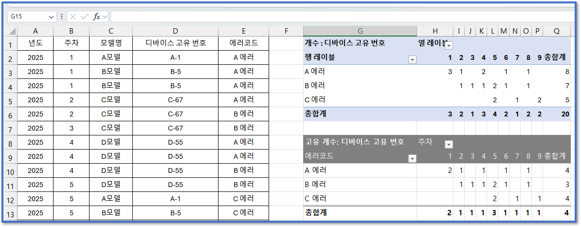

위와 같은 에러코드 발생 기록 RAWDATA가 있다고 가정합니다. (주차별, 디바이스 고유 번호, 에러코드)
디바이스 고유 번호는 사람의 주민등록번호처럼 디바이스를 특정할 수 있는 고유 번호입니다.
해당 RAWDATA에서 에러 코드를 기준으로 에러코드 발생의 횟수가 아니라 디바이스 댓수로 표현하려면 어떻게 해야하는지요?
25년 9주동안
A에러 같은 경우는 8회의 에러가 발생했습니다.
B에러 같은 경우는 7회의 에러가 발생했습니다.
C에러 같은 경우는 5회의 에러가 발생했습니다.
다만 한 디바이스에서 에러가 여러번 발생할 수 있습니다.
따라서 발생횟수는 의미가 없고, 에러코드별로 한번이라도 발생한 디바이스 댓수가 궁금한것입니다.

에러코드 별, 주차 별, 디바이스 번호의 고유 개수를 구하는 거라면?? (설명을 제대로 이해하기가 어렵습니다.)

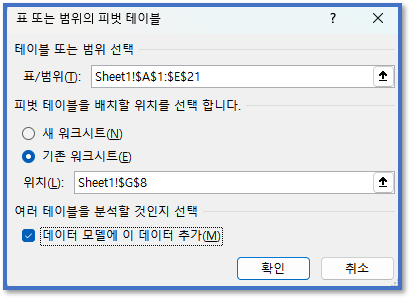

일반 피벗 테이블이 아니라 데이터 원본을 데이터 모델에 추가해야 합니다.

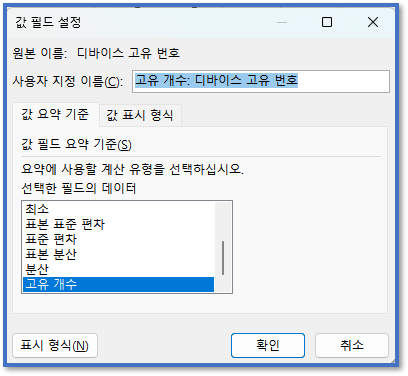

그래야지 고유 개수를 구할 값필드 요약 기준을 설정할 수 있습니다.

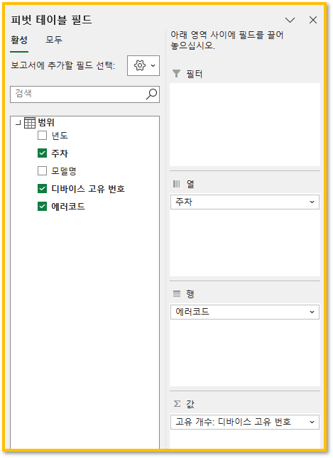

@엑셀렙업용 님 데이터 모델에 추가하고 값필드 설정에서 고유개수로 집계, 위 캡쳐에 다 있쟎아요.

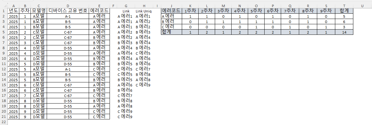

김재규 4월 22일
첨부 참조
G2 =E2&B2
H2 =IFERROR(INDEX(OFFSET($G$2,0,0,MAX(ROW($G:$G)*($G:$G<>""))-1,1),MATCH(0,INDEX(COUNTIF(H$1:H1,OFFSET($G$2,0,0,MAX(ROW($G:$G)*($G:$G<>""))-1,1)),),0),),"")
-->H2수식: H3이하 셀로 복붙하되 셀값이 ""(공백)이 아닐 때(H15)까지
J2 =IFERROR(INDEX(OFFSET($E$2,0,0,MAX(ROW($E:$E)*($E:$E<>""))-1,1),MATCH(0,INDEX(COUNTIF(J$1:J1,OFFSET($E$2,0,0,MAX(ROW($E:$E)*($E:$E<>""))-1,1)),),0),),"")
K2 =SUM(--ISNUMBER(FIND($J2&K$1,OFFSET($H$2,0,0,MAX(ROW($H:$H)*($H:$H<>""))-1,1))))
K5 =SUM(--ISNUMBER(SEARCH(K$1,OFFSET($H$2,0,0,MAX(ROW($H:$H)*($H:$H<>""))-1,1))))
T2 =SUM(--ISNUMBER(SEARCH($J2,$H$2:$H$15)))
T5 =COUNTA(OFFSET($H$2,0,0,MAX(ROW($H:$H)*($H:$H<>""))-1,1))
