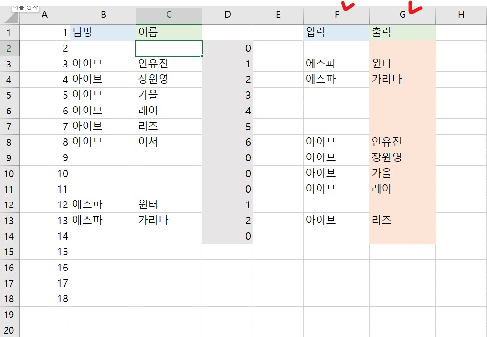

오른쪽의 자료로 왼쪽 두줄의 결과를 내는 것입니다.(F,G)
아이브 라는 목록을 입력할 경우
거기에 해당되는 맴버가 차례대로 나오게 하는 엑셀입니다.
살색과 회색 셀에 수식이 있는데
계산 보조를 위한 회색 셀 없이 결과를 내는 방법을 찾고 있습니다.
엑셀 버전이 2019라 사용할 수 있는 함수에 제한이 좀 있으며
저 결과가 다른 함수에 들어가는 형태라 배열수식도 사용할 수 없는 상황입니다.
A열의 경우 질문을 위해 단순화 하기 위한 것이고 실제로는 없습니다.
A 열도 건드리면 안됩니다.
배열수식을 피해서 가능할까요
https://cafe.naver.com/egtools/234
저는 이방식이 여러 가지로 활용할 수 있어서 구버전에 많이 적용합니다.
CTRL+SHIFT+ENTER해주시고..
배열수식은 정말 감이 안잡히네요...
가끔 쓰긴 쓰는데
음 아무래도 엑셀을 업그레이드 해야 겠네요 ^^;
배열 수식을 쓰긴 하지만 그걸 다른 함수에 다시 집어 넣을 자신은 없습니다.
365에선 가능하겠죠
내가 쓸때는 배열수식들이 맨날 에러내던데
고수님들이 만든건 왤케 작동을 잘하는지
부럽습니다.
