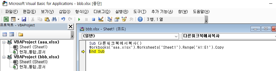

1번 코드
Sub 다른워크북에서복사()
Workbooks("aaa.xlsx").Worksheets("Sheet1").Range("A1:E1").Copy
End Sub

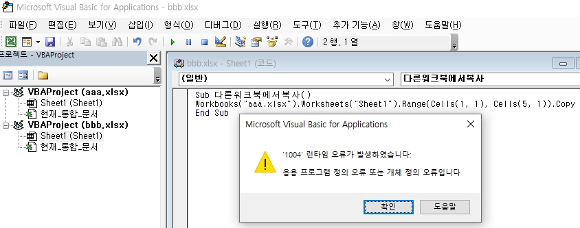

2번 코드
Sub 다른워크북에서복사()
Workbooks("aaa.xlsx").Worksheets("Sheet1").Range(Cells(1, 1), Cells(5, 1)).Copy
End Sub
1번 코드의 경우에는 오류가 발생하지 않는데 2번 코드의 경우 1004 Error 오류 메시지를
출력하면서 실행이 멈춰 버립니다.
1번 코드와 2번 코드에서 다른 부분은
Range("A1:E1") 과 Range(Cells(1, 1), Cells(5, 1)) 밖에 없습니다.
Range("A1:E1")나 Range(Cells(1, 1), Cells(5, 1)) 둘 다 A1셀부터 E1셀까지를
의미하는 것으로 알고 있습니다.
그런데 왜... 어째서 Workbooks("aaa.xlsx").Worksheets("Sheet1") 다음에
.Range("A1:E1").Copy라고 입력하면 실행했을 때 정상 실행이 되고
.Range(Cells(1, 1), Cells(5, 1)).Copy 입력하면 실행했을 때 오류(1004 Error) 메시지가 발생하는 건가요?

원래 작성하려던 것은
Sub 다른워크북에서복사()For c=1 to 20Workbooks("aaa.xlsx").Worksheets("Sheet1").Range(Cells(1, c), Cells(5, c)).CopyRange(Cells(1,c), Cells(5,c)).PasteSpecialApplication.CutCopyMode = FalseNext cEnd Sub
입니다. 그런데 Workbooks("aaa.xlsx").Worksheets("Sheet1").Range(Cells(1, c), Cells(5, c)).Copy
에서 넘어가질 않으니 원...

ㅁ 원천적으로 다른 부분
Range("A1:E1")는 Range(Cells(1,1), Cells(1,5))와 같습니다.
Cells는 행,열 순으로 합니다. 우리가 수학할 때 x축 y축 개념이라면 x, y가 아니라 y, x 입니다.
ㅁ 상황에 따라 다른 부분
코딩 습관에 따른 오류가능성이 높은 문제입니다.
Worksheets("AA").Range("A1:E1") -> 이건 객체가 명확해서 문제가 없습니다.
Worksheets("AA").Rnage(Cells(1,1), Cells(5,1)) -> 이건 상황에 따라 다릅니다.
명확히 표시해 보면 Worksheets("AA").Range(ActiveSheet.Cells(1,1), ActiveSheet.Cells(5,1))에서 ActiveSheet를 생략한 것입니다.
Range나 Cells을 단독으로 사용하면 앞에 ActiveSheet가 생략된 것으로 보셔야 하며,
이로 인한 문제를 회피하기 위해서 가능하면 아래와 같이 With 문안에서 쩜(.)을 사용하는 것이 좋습니다.
With Worksheets("AA") .Range(.Cells(1,1), .Cells(1,5)).Copy End With착각했었나 봅니다. (근데 뭐 이건 별로 중요한 것은 아니지만...

진짜 중요한 부분은 이 부분인데...
Worksheets("AA").Rnage(Cells(1,1), Cells(5,1)) 이건 상황에 따라 다르다.

따라서 Range("A1:E1")은 Range(Cells(1,1), Cells(1,5))로 바꿔야 합니다.
앞에 원조백수님이 알려주셨습니다.
근데 문제는 그게 중요한 것이 아닙니다.
(그 부분은 바꾸면 됩니다.) 진짜 문제는 그게 아니고
Workbooks("aaa.xlsx").Worksheets("Sheet1").Range(Cells(1, 1), Cells(5, 1)).Copy이든
Workbooks("aaa.xlsx").Worksheets("Sheet1").Range(Cells(1, 1), Cells(1, 5)).Copy이든
그 코드 부분에서 1004 Error 오류가 발생한다는 그 점이 진짜 문제인 것이죠.
(앞에 부분은 Cells(5,1)을 Cells(1,5)바꿔 주면 되니 별 문제가...)
bbb.xlsx 문서 안의 비주얼코드에서 해당 소스를 작성해서 실행 시켰을 경우에...
aaa.xlsx에서는 문제 없이 그 부분이 잘 실행됩니다.
1번의 경우 Workbooks("aaa.xlsx").Worksheets("Sheet1").Range("A1:E1").Copy 하든지 2번의 경우 Workbooks("aaa.xlsx").Worksheets("Sheet1").Range(Cells(1, 1), Cells(5, 1)).Copy
관계 없이 잘 실행이 됩니다.
