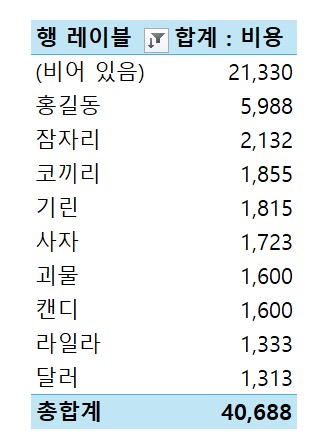

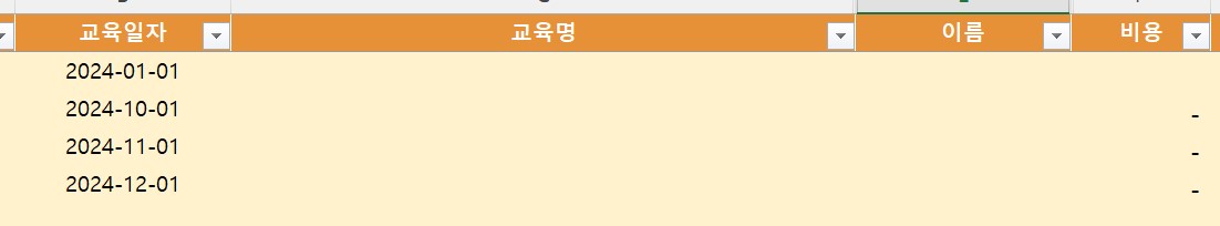

대시보드를 만드는 중인데 슬라이서를 연결하기 위해 로우데이터를 하나의 시트에 작성해서 피벗-그래프를 만들었습니다.
그러다보니 특정 피벗에서 (비어 있음) 값이 나타나는데 공란이 있어서 발생한다는 것은 이해했는데
이 부분을 삭제하거나 안보이게 하는 방법이 있을까요?!
표에서 가장 비용을 많이 한 사람들만 나오게 하고 싶은데 사람이 아닌 기타(공란) 값이 나타나는 것 같습니다.

피봇테이블 옵션에서 피어있는셀 표시 없션을 체크 해제하세요.
